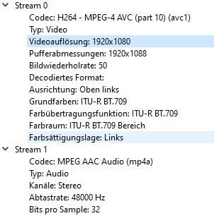

Da schau mal bitte nach, ob der "schlechte" Stream tatsächlich eins der supporteten Formate hat (oder evtl. doch "AVC HP@L4.2" ist oder sowas) und auf jeden fall ist "1080p50" mehr als "1920x1080 @30fps".
Der Film aus der Mediathek:
Das Erste als Stream:

1920x80@50fps ist jedenfalls mehr als im Datenblatt des Chips als supported steht. Selbst wenn die Kodierungsparameter sonst passen. Meine Vermutung ist daß es am Speicherdurchsatz hapert und deswegen Frames gedropt werden.
Der Chip ist immerhin 14 Jahre alt...
Edit: 1920*1080*32bit*50fps sind ca 400MB/s die da übertragen werden müssen.
