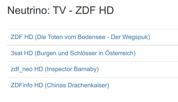

Re: ARD Replay
nicht einfach aber machbar
https://zdfvod.akamaized.net/i/mp4/de/zdf/21/12/211216_chinas_drachenkaiser_weg_zur_macht_inf/1/211216_chinas_drachenkaiser_weg_zur_macht_inf,_1628k_p13,_3328k_p15,v15.mp4.csmil/master.m3u8

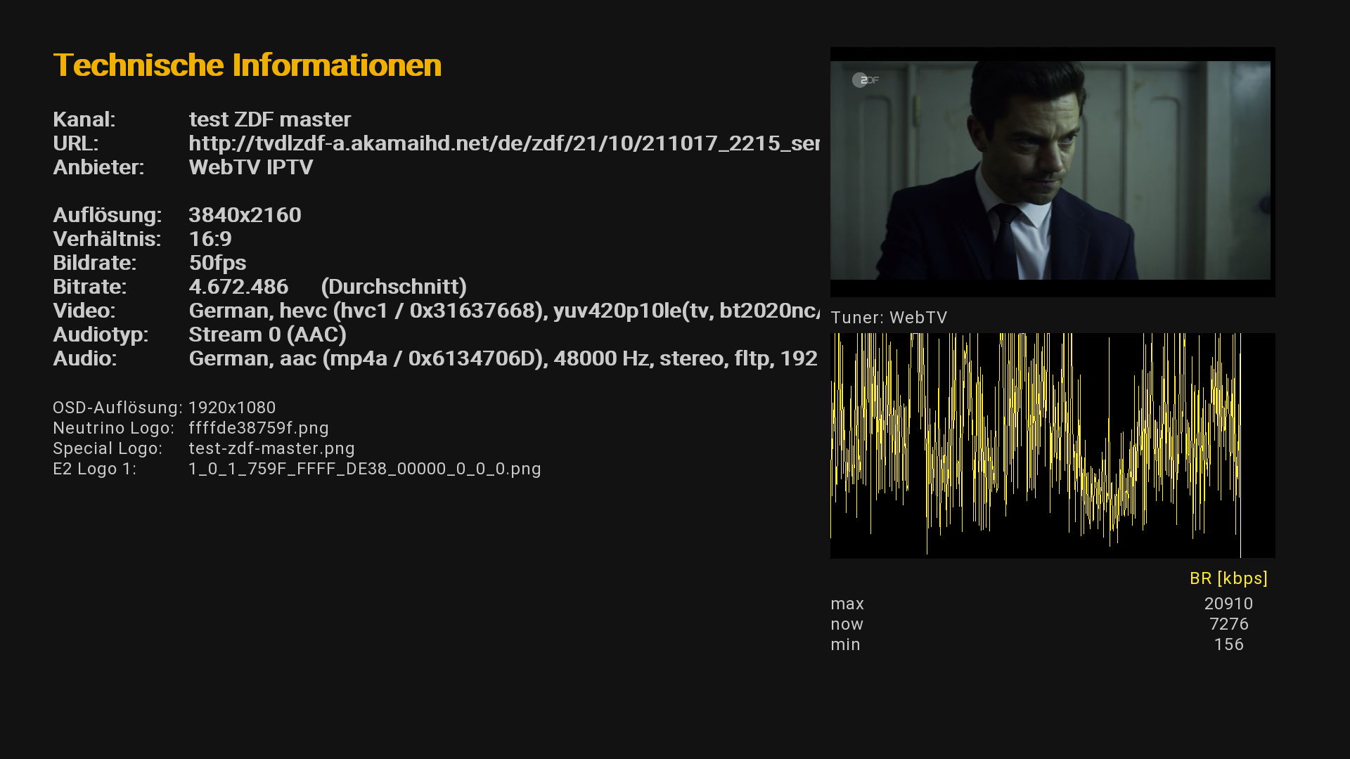

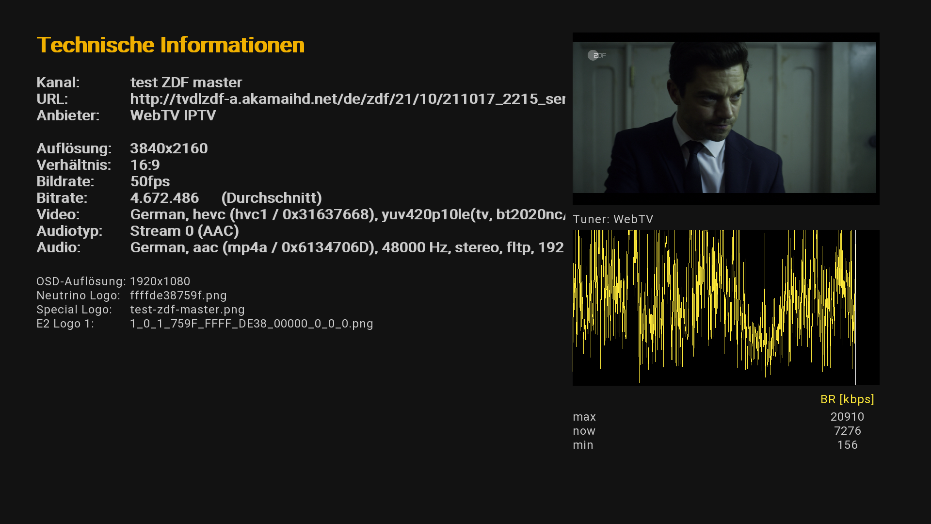

im blue button gab es gestern sogar uhd beim zdf
http://tvdlzdf-a.akamaihd.net/de/zdf/21/10/211017_2215_sendung_spy/1/211017_2215_sendung_spy_a3a4_4692k_p72v16.mp4
