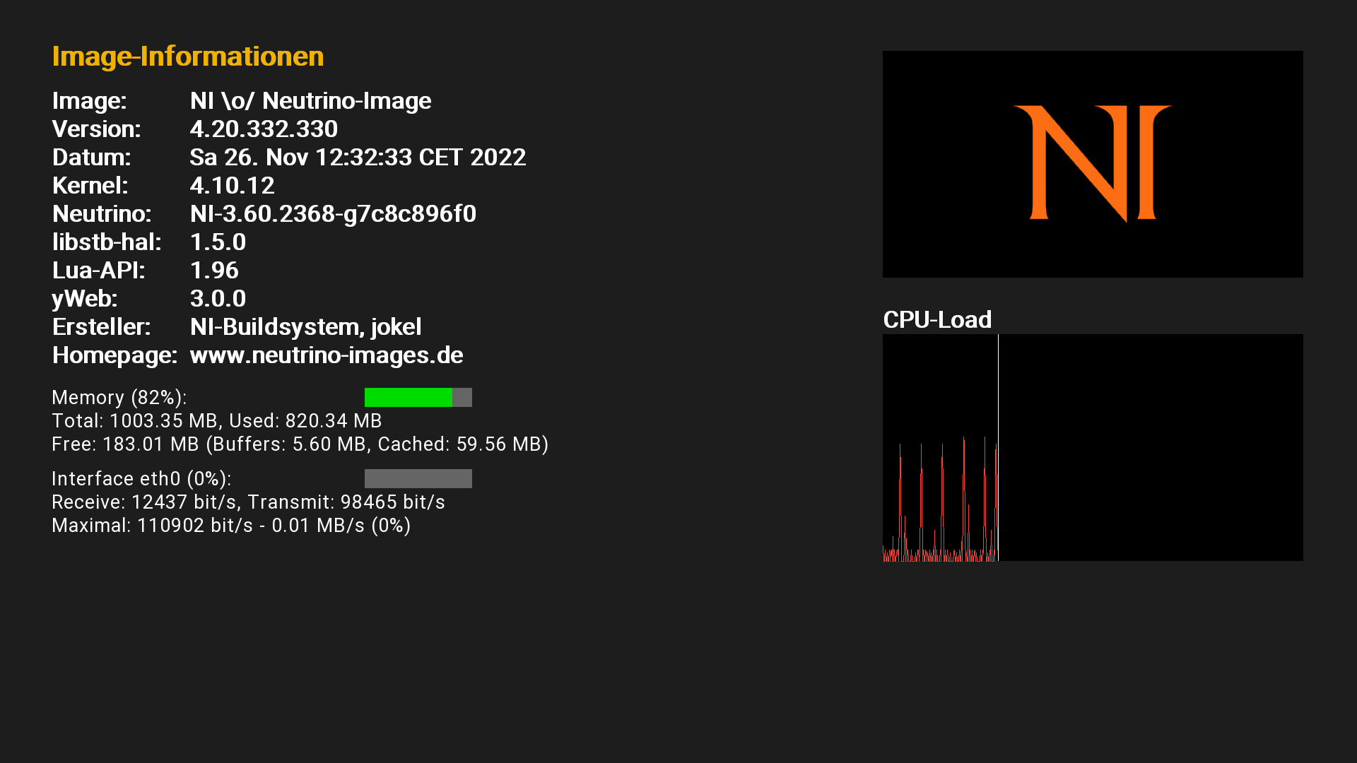

so habe das image nochmal gestartet
wenn ich die box im menü ausschalte .. schaltet sich die box aus .. tv bleibt an
jetzt schalte ich den tv in den standby
danach starte ich die box .. aber tv bleibt aus
ich habe mir das log via ftp von der box geholt sieht so aus .. mehr gibt es nicht.
hier ein log mit neustart der box wenn der tv an ist

auf ein neues.. tango mit deiner aktuellen änderung
box ist ausgeschaltet .. tv ist im standby .. ich hatte vorher beides stromlos gemacht.
deep
box einschalten .. tv geht an .. aber schaltet nicht auf den hdmi-eingang der box
box auschalten .. tv bleibt an mit .. kein signal gefunden
soft
ich schicke die box in den standby .. tv bleibt an .. schwarzer bildschirm
jetzt schalte ich den tv in den standby und hole die box aus dem standby
box geht an .. tv geht an .. aber schaltet nicht auf den hdmi-eingang der box
anbei ein log siehe unten > hdmicec.txt

tango nachtrag ich habe alles noch mal stromlos und neu verkabelt
ergebnis
ein / aus .. schalten geht im deep sowie soft aber wenn der tv angeht dauert die umschaltung auf die box
so 15 sekunden bis bild kommt bzw. auf den richtigen hdmi port geschaltet wird.
der tv wird auch recht spät eingeschaltet. im image .275 vom 2.10.2022 wird der tv viel früher aktiviert
hast du da was verändert
ergebnis
