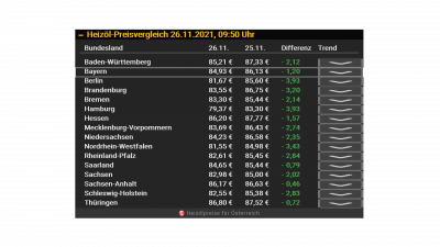

Was hat denn da bis gestern nicht gepasst?
das, siehe trend.
screenshot (1).png (46.07 KiB) 8342 mal betrachtet
ps es darf jedoch ein bisschen grösser sein, also trend.

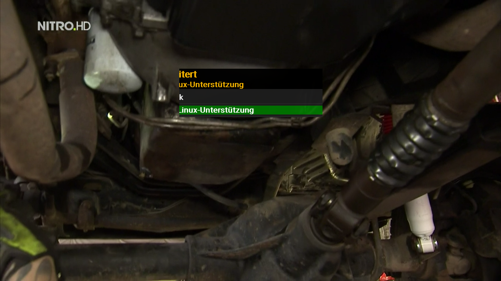

ich habe mit unter immer reste vom menü auf dem bildschim wenn ich das lcd4linux menü beende.
Beiträge: 1083
Been thanked: 21 times
dann benutz deine Exittaste langsamer. :grin:
Denn wenn man im lcd4linuxmenü was ändert,
startet der Prozess neu,
wenn man dann zu schnell mit der FB ist,
hat man Reste auf dem Schirm.
Beiträge: 3194
Has thanked: 68 times
Been thanked: 118 times
Dass dann Reste stehen bleiben, ist trotzdem nicht OK. Das relativ neue Handling der Benachrichtigen ist nicht das Gelbe vom Ei. Ich bin damit nicht zufrieden.
