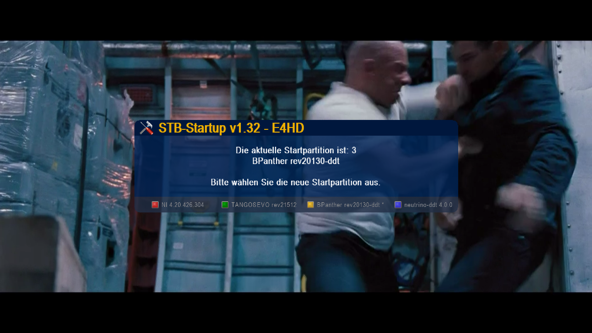

vielen Dank, hat nun funktioniert :D
nachdem das NI soweit eingerichtet war davon ein Backup erstellt und in Startup-2 wieder eingespielt.
Dann in Startup-3 das BPanther-Image eingespielt und das hat dann auch gebootet und ich konnte danach auf Startup-2 zurück stellen um das NI wieder zu laden, während in Startup-1 ein konfiguriertes, laufendes NI als Notreserve sitzt.
