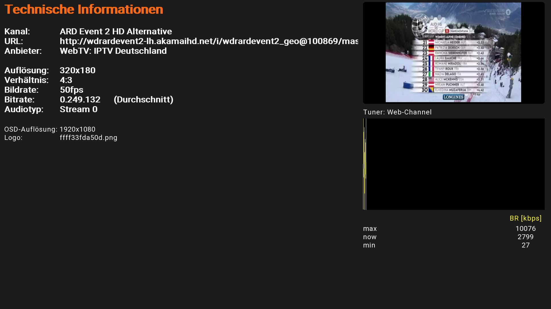

Woran liegt es eigentlich das Internetstreams, die mehre Auflösungen beinhalten, mit so einer niedrigen Auflösung ausgegeben werden.
http://wdrardevent2-lh.akamaihd.net/i/wdrardevent2_geo@100869/master.m3u8
Die Streams werden auch nur extrem langsam geöffnet (30sek ist da noch schnell)

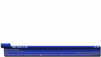

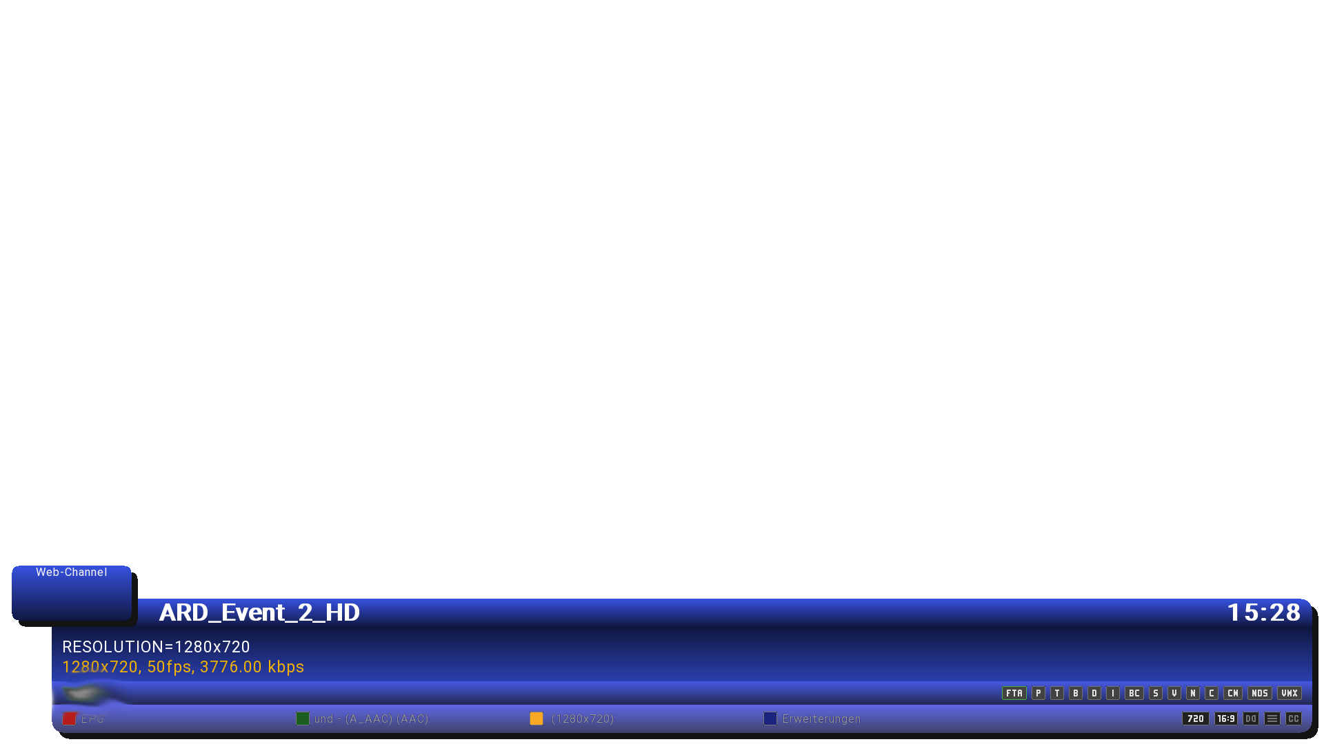

Beiträge: 1451
Has thanked: 34 times
Re: VU+ Uno4KSE Bugs
@gorcon
habe das gerade mal, mit einer best_bitrate_m3u8.lua im pfad /share/tuxbox/neutrino/webtv, auf der h7s getestet.
klappt, wie im screenshot zu sehen, gut .......
(3.21 KiB) 364-mal heruntergeladen

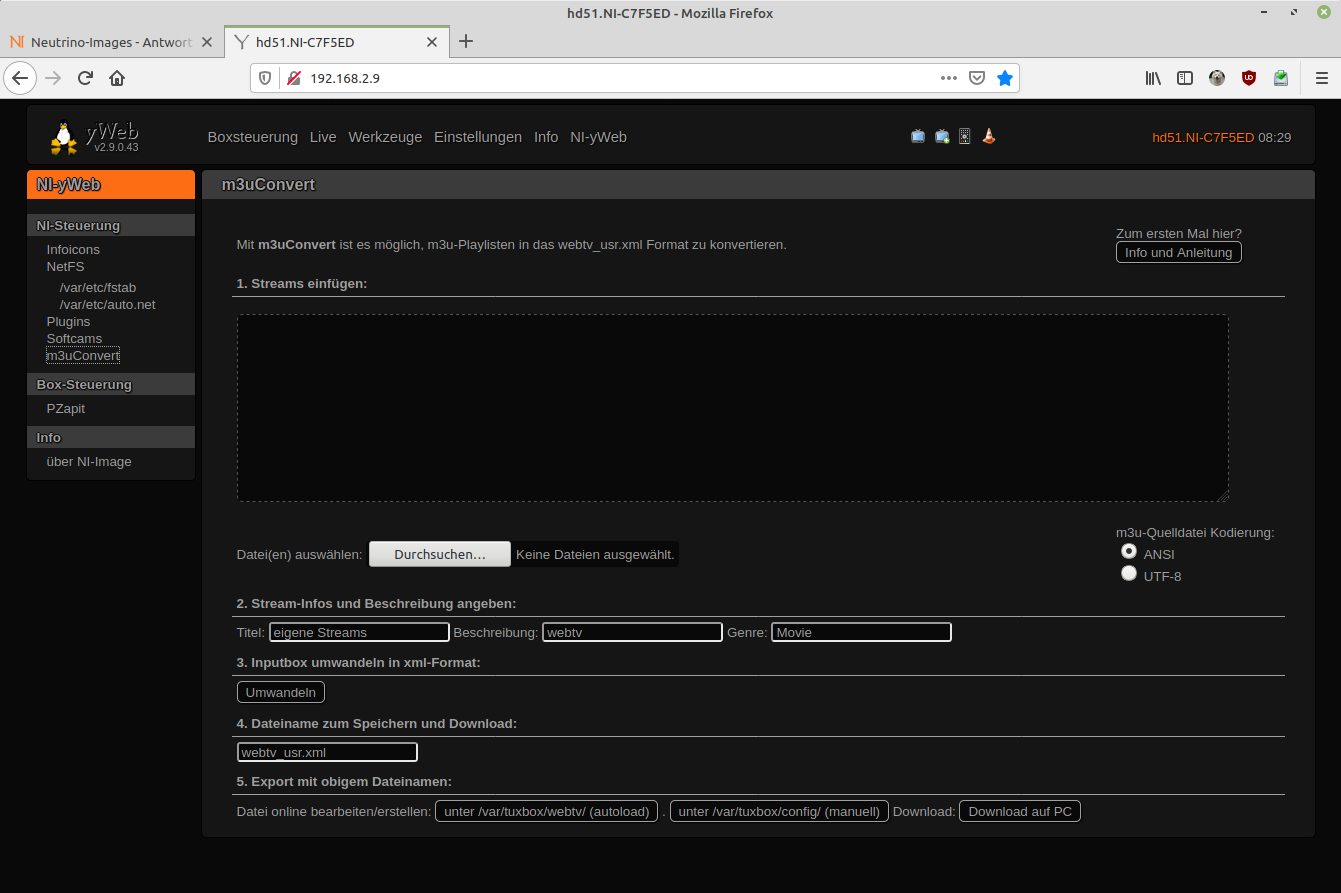

Beiträge: 1071
Been thanked: 21 times
Enigma Webtv Listen (m3u) kann man über das Webinterface in xml wandeln.
Thomas
