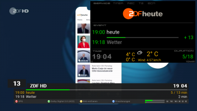

jokel hat geschrieben: ↑Sa 22. Jan 2022, 19:07 sieht ja schon klasse aus,ich spiele hier auch noch rum mit lcd4linux
screenshot (4).png (55.41 KiB) 8329 mal betrachtet
wie bekommt man das LCD als ffpip da ins Bild ?

Re: LCD Display
Das ist ein einfacher ffmpeg-Aufruf:
ffmpeg -i /tmp/lcd4linux.png -xoffset 30 -yoffset 30 -pix_fmt bgra -f fbdev /dev/fb/0

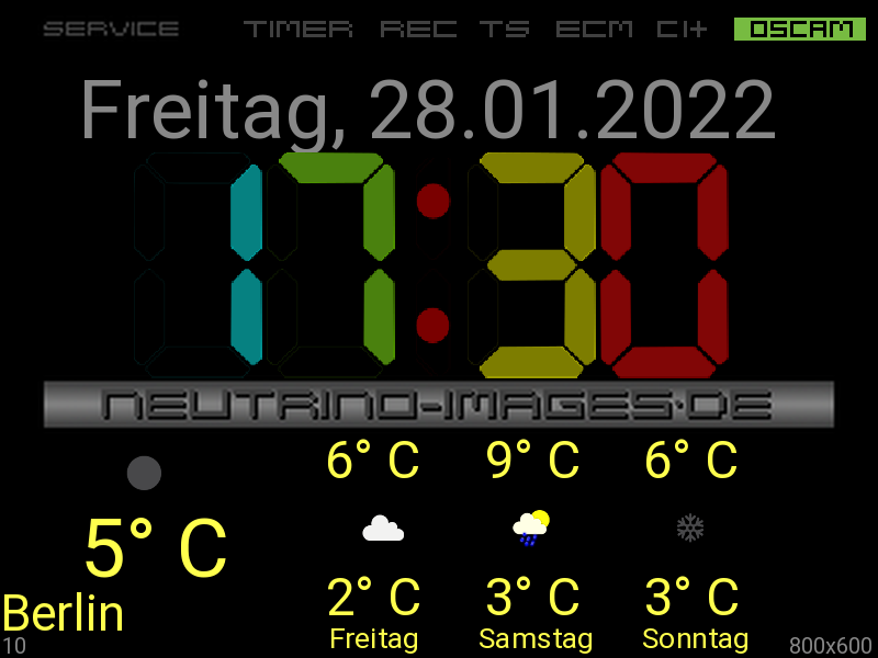

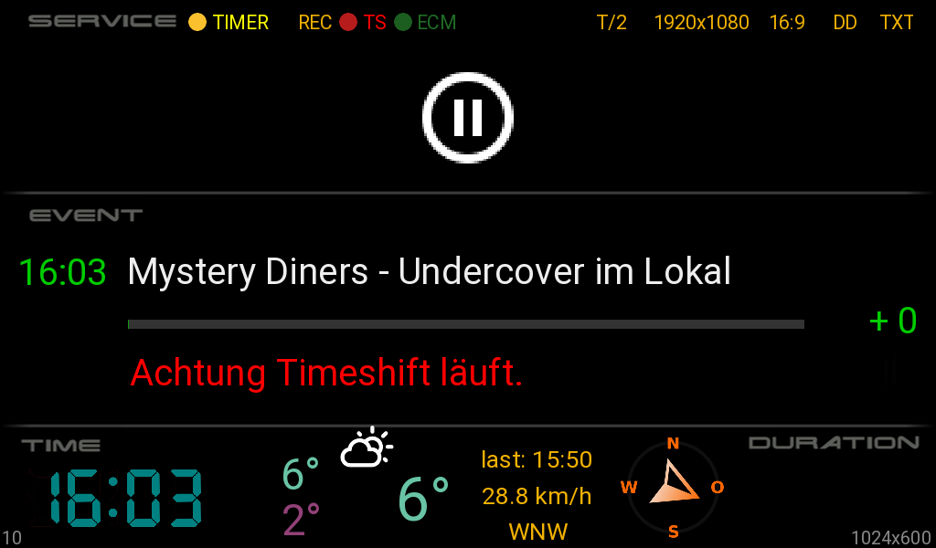

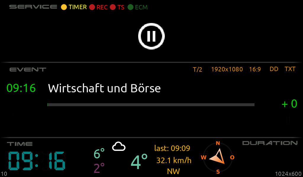

Re: LCD Display
jetzt kann man zügig arbeiten :wink:
bild 1 wenn kein service läuft
bild 2 mit einblendungen der einzelnen services

Re: LCD Display
Was meinst du mit "wenn kein Service läuft"? Das was hier als Service bezeichnet ist, ist der Kanal (also der Sender). Die Infos, die du beim Event reingeschrieben hast (T2, 16:9, DD etc.) gehören im Grunde auch mit ganz hoch zum Service, denn die sind ja nicht event-spezifisch. Es ist ja nicht nur dieser Event, der da via Tuner 2 wiedergegeben wird.

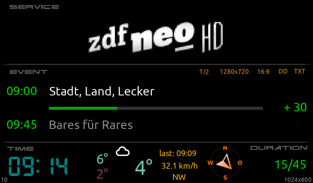

Re: LCD Display
service war für mich immer sowas wie timer ,aufname,ts und ecm das andere sah für mich als event information aus
den wenn ich umschalte ändern sich ja was und ich habe das gleich im blick. oben habe ich den platz freigehalten
da plane ich andere sachen :wink:
bin schon mal froh das ich die ganzen sachen aus /tmp/lcd auswerten kann. bei dem display sehen die sender icons
recht pixlig aus kann man da noch was machen,ausser die grösse zu reduzieren.

Re: LCD Display
Ja, da kannst du für Lcd4linux extra Logos in einen extra Pfad legen. Der Pfad ist einstellbar im Lcd4linux-Setup. Die hochauflösenden Logos musst du dir aber selbst besorgen.

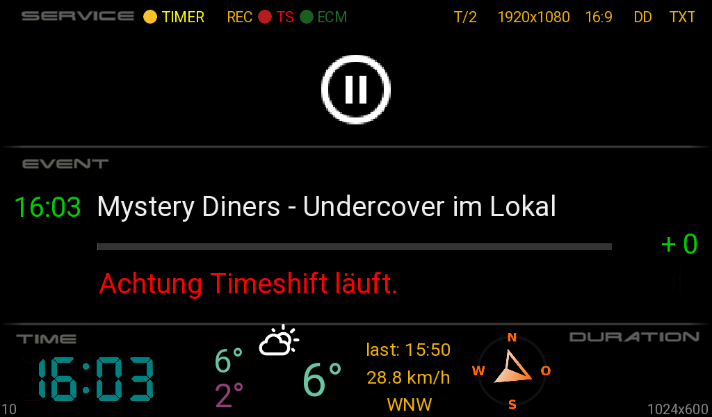

Re: LCD Display
ich hatte meine sachen im standard pfad von lcd4l also die ganz normalen sachen halt wie clock .. bla usw. ligen da
und ich hatte in der tobackup die verzeichnisse eingetragen die gesichert werden sollten. vielleicht war ich so heiss
auf das update von heute :wink: wollte halt die sachen an einem punkt belassen als das überall zu verteilen.
ausserdem habe keine zeit mein lcd4linux projekt geht vor ich will wissen ,teste ,lesen... siehe bsp. habe das mal
angepasst.

jokel hat geschrieben: ↑Fr 28. Jan 2022, 10:51 ... sehen die sender Icons recht pixlig aus kann man da noch was machen,ausser die grösse zu reduzieren.
Ich hatte schonmal begonnen, größere logos für die displays zu machen, habe es aber verworfen. Möchte auf Dauer nicht 2 Arten von Logos pflegen müssen.
Andere Überlegung war, generell größere Logos zu machen, also auch für neutrino. Aber da braucht man es eigentlich nicht und aus den bisher ca. 6mb für Logos werden dann ruckzuck 30mb und mehr...
Aber wie vanhofen schon schrieb, du kannst dir ja ein separates logoset besorgen oder erstellen und in den lcd4linux Einstellungen denn Pfad entsprechend eintragen.
