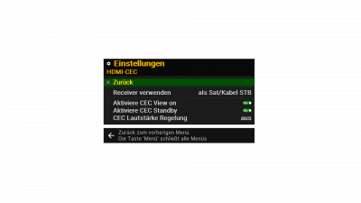

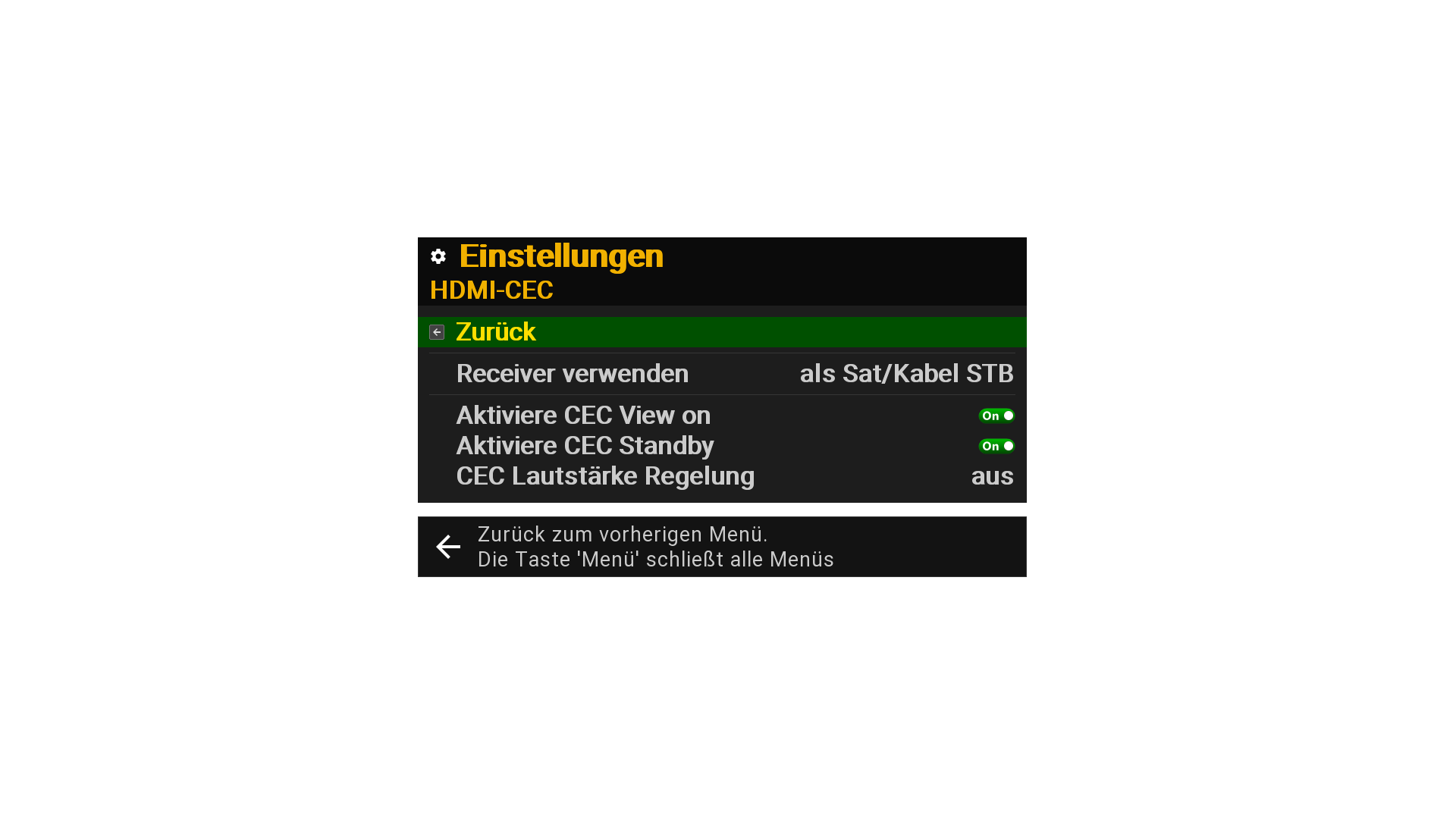

Egal was ich unter HDMI CEC einstelle, habe alle Optionen durch, immer das gleiche.
Wenn bei CEC Lautstärke Regelung -> ein, dann lässt sich mit der FB der Box die TV Lautstärke regeln, so nutze ich das momentan als Workaround...

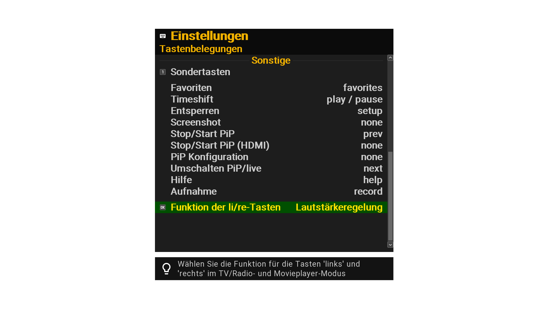

was du noch probieren kannst,die lautstärkeregelung mit anderen tasten
wenn der movieplayer ein webtv-stream abspielt und die normalen tasten ignoriert

jokel hat geschrieben: ↑Di 19. Jul 2022, 18:30 was du noch probieren kannst,die lautstärkeregelung mit anderen tasten
Danke für den Tipp!
Die Tasten funktionieren, die Lautstärke-Anzeige oben erscheint und zeigt es richtig an.
Auch die ssh console zeigt, dass die Befehle zur Volumesteuerung ankommen.
Die Lautstärke ändert sich nur nicht :-(

Das macht er nur wenn man CEC für Lautstärke aktiviert, aber die funktioniert eh nur mit ganz wenigen Geräten (am TV z.B nicht)
