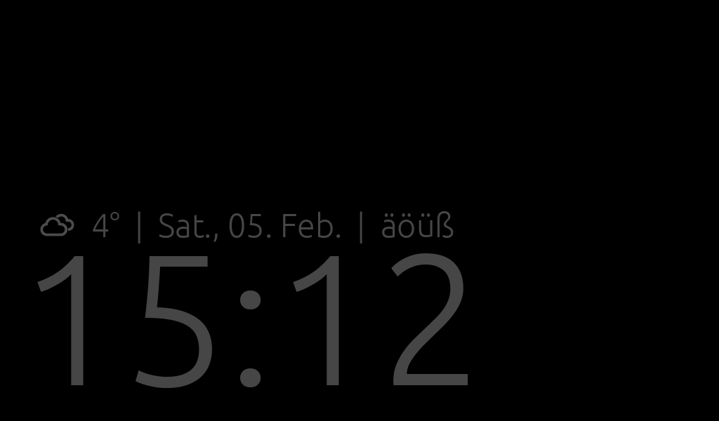

Umlaute am Display sind überhaupt kein Problem.

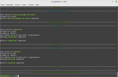

bin von suse zu kubuntu gewechselt und versuche gerade tangos image zubauen leider 2 fehler.

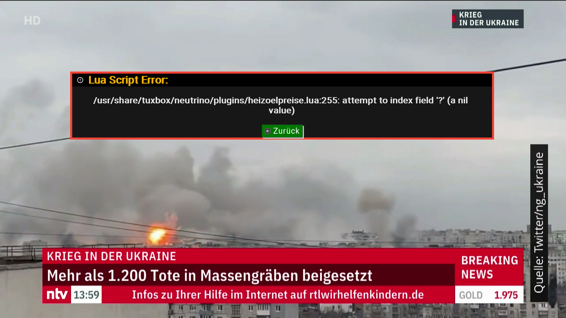

Beiträge: 3039
Has thanked: 64 times
Been thanked: 207 times

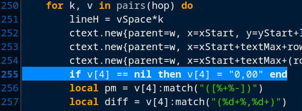

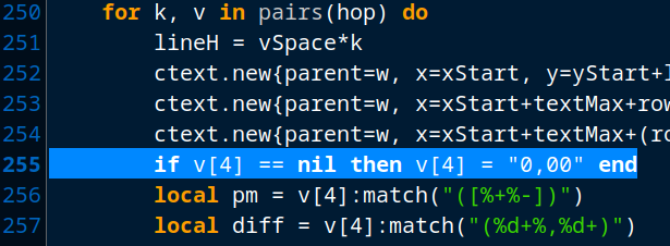

abhilfe wenn man diese zeile einfügt,
if v[4] == nil then v[4] = "0,00" end
smile
Beiträge: 39
Registriert: So 27. Sep 2020, 23:32
Beitrag von smile »
jokel hat geschrieben: Fr 11. Mär 2022, 14:13 abhilfe wenn man diese zeile einfügt,
Bringt bei mir keine Änderung. Die Fehlermeldung bleibt. :unamused:

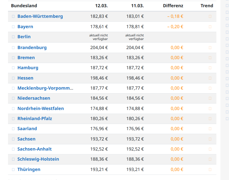

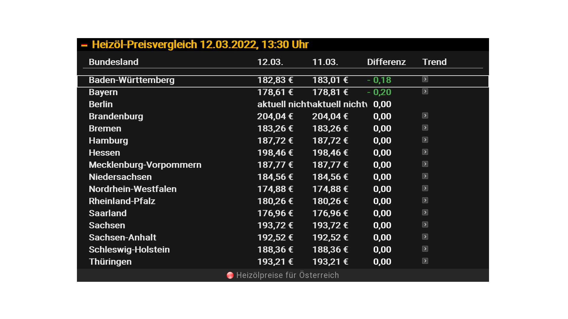

Beiträge: 3039
z.z. gibt es keine werte siehe screenshot,anbei die heizoelpreise.lua

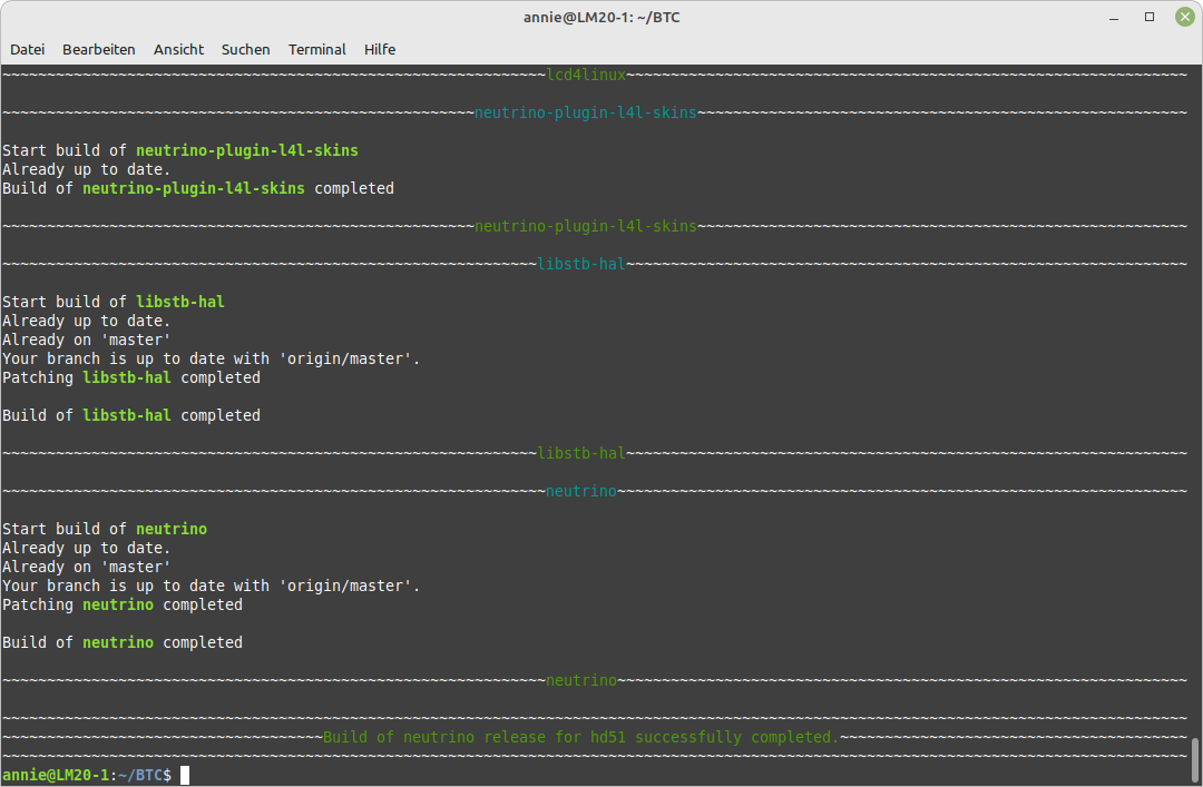

Beiträge: 1072
jokel hat geschrieben: Sa 5. Feb 2022, 18:17 muss ja einen grund haben und ich bin 100% mit linux unterwegs ,win nur noch zum testen, ice32 :wink:
Baut hier schon die ganze Zeit durch.
