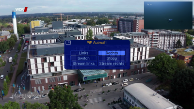

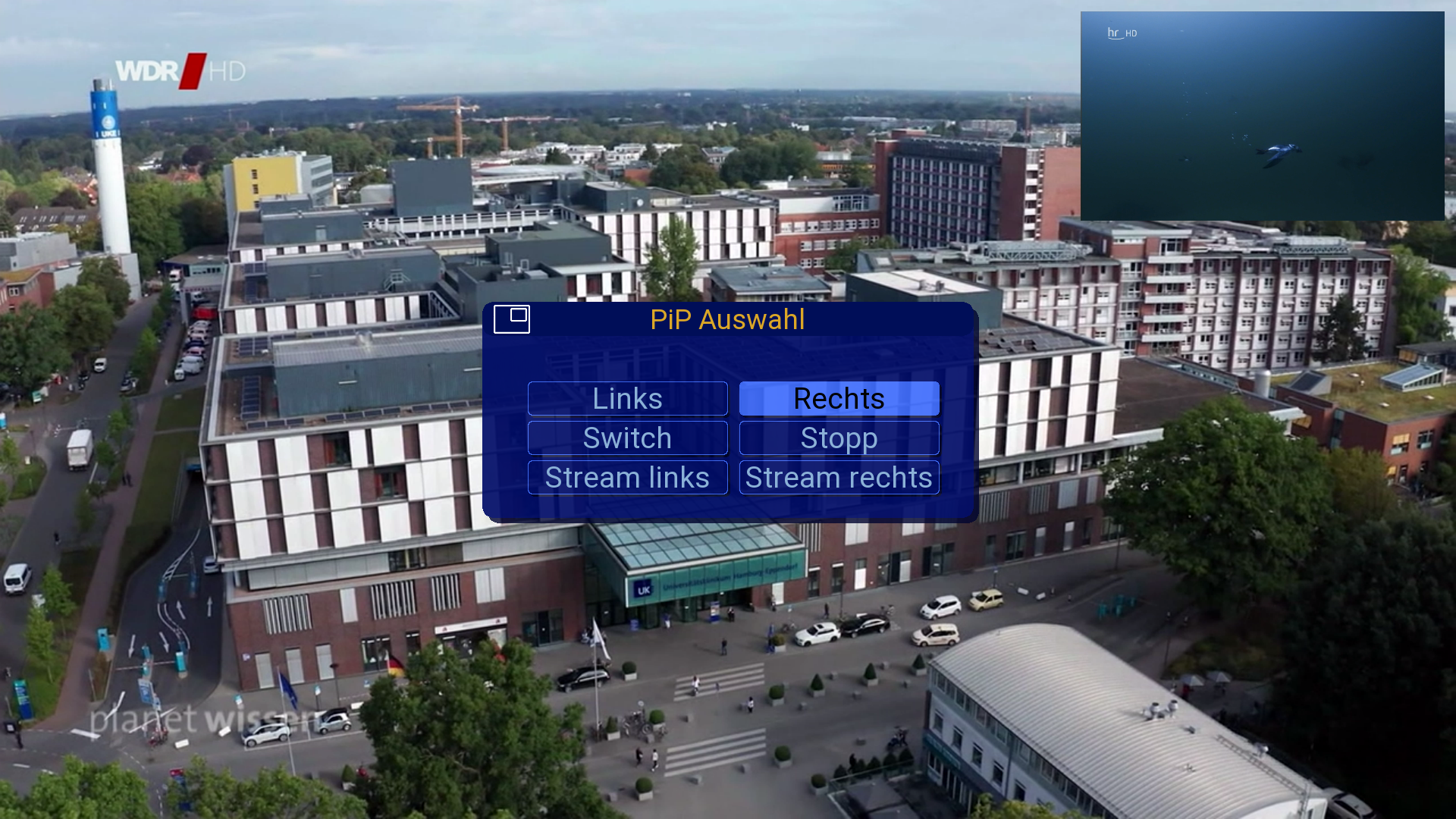

ich habe es für mich jetzt erstmal wie im screenshot zu sehen angepasst....
eine menüebene ....mit einfacher PiP re./li. möglichkeit als stream oder lokal.
switch dient dem tausch des hauptbildes mit dem pip-bild und stopp dem beenden der pipfunktion und des plugins.
