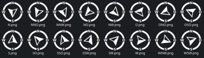

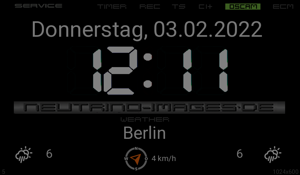

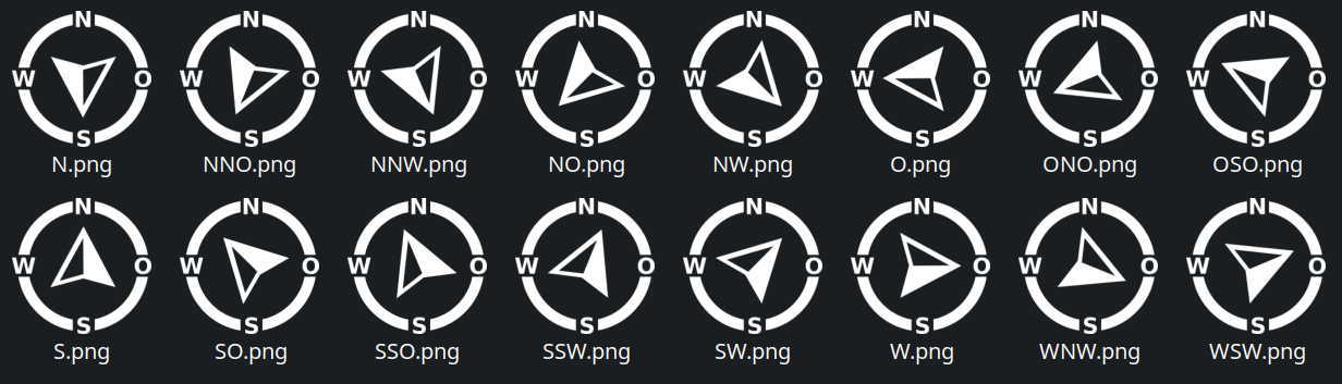

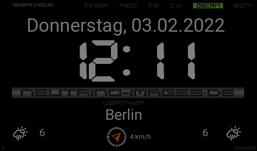

neue kreation von mir zur freien verfügung.
bild 1 beinhaltet alle icons der zip datei
bild 2 im einsatz bei scale 50
wind.zip
(186.89 KiB) 177-mal heruntergeladen
Zuletzt geändert von jokel am Mi 2. Feb 2022, 10:06, insgesamt 1-mal geändert.

jokel hat geschrieben: Mi 2. Feb 2022, 09:42 bild 1 beinhaltet alle icons
Kann lcd4linux mit Sprites umgehen? :astonished: Das wusste ich gar nicht.

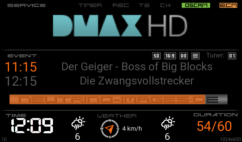

Re: LCD Display
hab die Windrichtungsbilder und Uhrsymbole leicht verändert und eingebaut für Samsung Displays 800x600, 800x480 und 1024x800.
Die Widgets wurden mit Hilfe des ni-Teams erstellt.
Zu finden im Git unter ni_wetter.
Beiträge: 2807

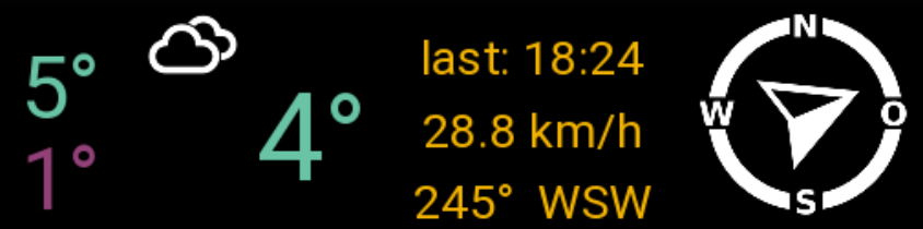

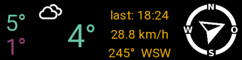

annie hat geschrieben: Do 3. Feb 2022, 12:15 hab die Windrichtungsbilder und Uhrsymbole leicht verändert und eingebaut für Samsung Displays 800x600, 800x480 und 1024x800.
Die Widgets wurden mit Hilfe des ni-Teams erstellt.Zu finden im Git unter ni_wetter.
wie müssen die Einträge für die Windrichtung lauten und wo müssen die Einträge in die lcd4linux.conf geschrieben werden bin kein Git Versteher

tannen hat geschrieben: Do 3. Feb 2022, 14:24 wie müssen die Einträge für die Windrichtung lauten und wo müssen die Einträge in die lcd4linux.conf geschrieben werden bin kein Git Versteher
Man muss dazu auch nicht verstehen, wie Git funktioniert. Hauptsache, man weiß, wo es steht. :)
https://github.com/horsti58/SamsungLCD4 ... .conf#L477
Beiträge: 1063
Been thanked: 19 times
Re: LCD Display
du brauchst dann aber auch die wind png's (Bilder) die findest du hier:
https://github.com/horsti58/SamsungLCD4 ... icons/wind
der Ordner wind mit den png's kommt nach /usr/share/lcd/icons/wind

wenn es die png funktion früher schon gegeben hätte .dann hätte ich mir den kauf eines displays sparen können
da man über die url das ganze super auch auf dem tablet sieht und sogar noch besser in 1920x1024
wie ich sehe hat horsti fast alles eingebaut i.p. wetter und digi-clock dafür mal einen :thumbsup:
leider gibt es da noch einen kleinen fopa
in der lcd4linux.conf in zeile 501 wird euch leider die windgeschwindigkeit mit km/h angezeigt so wie es jetzt ist sind das
aber m/s
hier die richtige zeile für die anzeige in km/h
expression	file::exist(FWEATHER) == 0 ? '' : round(substr(file::readline(W . 'wind', 1), 0, strstr(file::readline(W . 'wind', 1), '|'))*3.6). ' km/h'
ich sehe es geht voran :wink:

Hehe. Bei der Ausgabe via png kannst du dir eine Gigapixel-Grafik vom Feinsten zusammenbauen. Da hast du recht. :)
