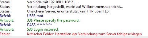

Re: Falsches Passwort per ftp Anmeldung
nach mehrfachen Rumprobieren habe ich es jetzt geschafft, per Telnet ein neues Passwort zu vergeben. Nach update auf 3.4. hatte ich keinen Zugang mehr.
Meine passwort Datei sieht jetzt so aus:
root:myi5mNf/xpjoE:0:0::/root:/bin/sh
sshd:*:65531:65534::/:/bin/false
ftp:*:65532:65534::/:/bin/false
ftpguest:acFuqMq23IVqc:65533:65534::/media:/bin/false
nobody:*:65534:65534::/:/bin/false
wenn ich root:: habe wird mir nix angezeigt in filezilla, wenn ich es so wie oben habe komme ich auf die Box, kann überall alles durchgehen und anzeigen lassen aber wenn ich versuche etwas zu übertragen, zeigt mir filezilla wieder an, dass das Passwort falsch ist.
Werkseinstellungen hatte ich alles bereits vorher gemacht.
Filezilla Ausgabe:
Filezilla Ausgabe:
- tewsbo
- Beiträge: 3588
- Wohnort: @home
- Box: CStank, CSzee², CSneo
ja habe ich. Ich wüsste nicht, was ich aktuell noch nicht probiert hätte.
ohne passwort, root und ni, werkseinstellungen, coolstream, das passwort aus der Datei gelöscht, neues per telnet vergeben....
ich weiss nicht mehr weiter. Vor allem seltsam finde ich, das ich auf der Box navigieren, aber nix übertragen kann. Wlan kanns auc nicht sein, alles im LAN verbunden.
so nun funktioniert es wieder. Filezilla neu installiert, und jetzt geht es. Keine Ahnung was da auf einmal schief gelaufen ist. Tut mir leid, da es erst nach dem Update nicht mehr klappte, dachte ich an einen Fehler auf der Box.
Danke trotzdem für die Antworten hier.
