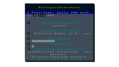

Noch immer ist beschriebenes VT-Verhalten vorhanden. Auch das VT-Menü verhält sich noch genau so fehlerhaft.

Es ist zum Mäusemelken. Der Fehler will wohl nicht gefunden werden.
Seit dem ich den Patch mit den erweiterten Debug-Ausgaben installiert habe, konnte ich bisher keinen Absturz provozieren.
Das VT-Menü ist aber auch weiterhin noch zerhackstückelt wie beschreiben. Mal mehr, mal weniger.
Aber vieleicht hilft diese Info auch ein wenig weiter...

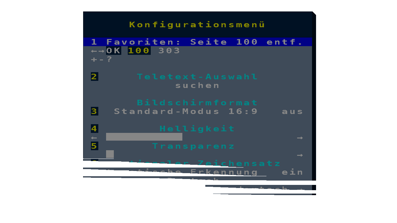

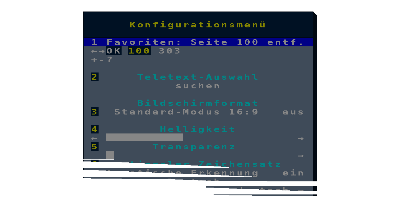

Re: NI-Image 3.3 (Apollo) - Rolling Release
Also, habe jetzt erstmal Imageversion auf Stand vom 05.03.2017 16:17 per Onlineupdate zurückgedingst.
Jetzt kann ich damit wieder den Absturz provozieren. (siehe Log: Tank_log_VT_fail_1.txt)
Nach dem Neutstart eine dmesg-Ausgabe geloggt. (siehe Log: Tank_log_dmesg_1.txt)
Dann das Update "ni330-201703130804-cst-hd2-update.bin" in die Tank rein.
-> Box ist beim ersten Neustart wärend des Bootens hängen geblieben. Nach einem Kaltstart dann aber ok.
Jetzt lässt sich ein Absturz trotz unzähligen Versuchen NICHT mehr provozieren.
Habe trotzdem mal wie gewünscht einen Log davon erstellt. (siehe Log: Tank_log_VT_ok_1.txt)
Ein Screenshoot des fehlerhaften VT-Menüs habe ich auch nochmal gemacht. Wie schon beschrieben kommt es auch mal vor, daß das VT-Menü beim Aufruf korrekt dargestellt wird.
Abschließend noch ne bescheidene Frage. Es ist die TUXTXT Version 1.95 im Image drin. Ist die aktuelle Version nicht 1.99 ?

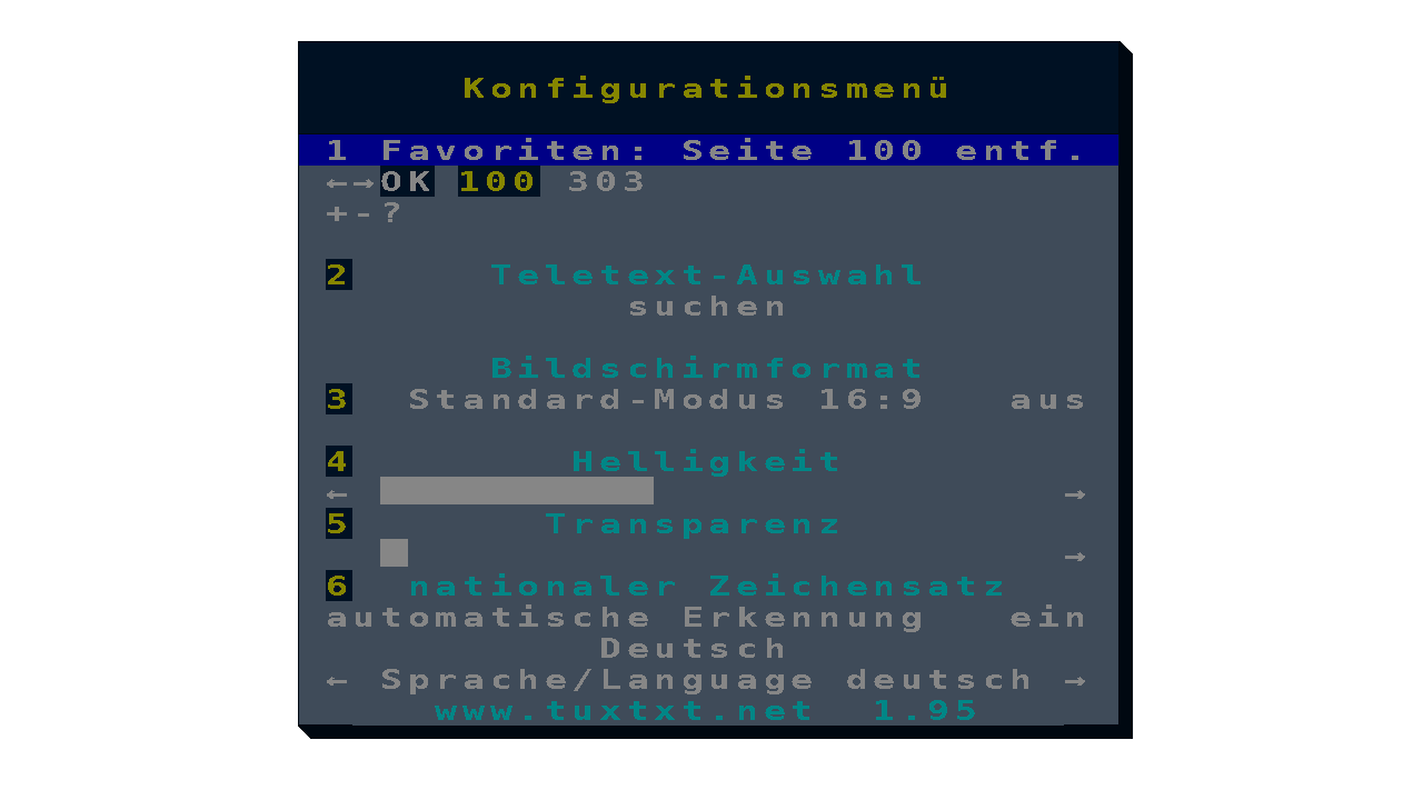

Re: tuxtxt-Abstürze
micha-bbg hat mich mal noch gebeten, die HD2-Hardwarebeschleunigung in Tuxtxt zu deaktivieren. Der Absturz wird dort vermutet. Ein entsprechendes Update-Paket hängt an.
Bitte mal beim Menü darauf achten, ob es nun vollständig gemalt wird und versuchen, den Absturz provozieren und mitloggen. Das Logfile und die dmesg-Ausgabe nach dem Absturz wird dann von Micha benötigt.
Viel Glück und vielen Dank.
- ni330-201703152327-cst-hd2-update.bin
- (1.8 MiB) 348-mal heruntergeladen
Re: tuxtxt-Abstürze
Hui
ich glaube die Sache geht in die richtige Richtung. Bisher keine Abstürze mehr (>50 Versuche) und auch das VT-Menü wird nun immer korrekt gemahlt, also alles gut ...
Wollte auch schon mal erwähnen, dass es irgendwie nach Timing-Problemen aussieht. Wie ich gesehen habe, ist jetzt auch die erweiterete Debuging-Ausgabe wieder raus. Wollte auch schon den Vorschlag machen, aber da hat wohl auch jemand die selbe Idee gehabt
Werde in Kürze (nach ausgiebigen Tests) noch meine Logs schicken, leider hab' ich auch nicht immer entsprechend Zeit. Aber da bin ich sicher nicht alleine ...
An dieser Stelle jetzt erstmal ein GROSSES DANKE an alle Beteiligten ...
