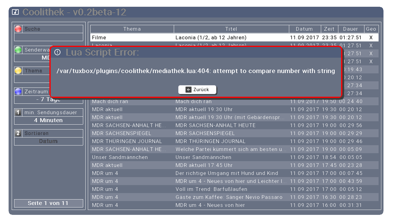

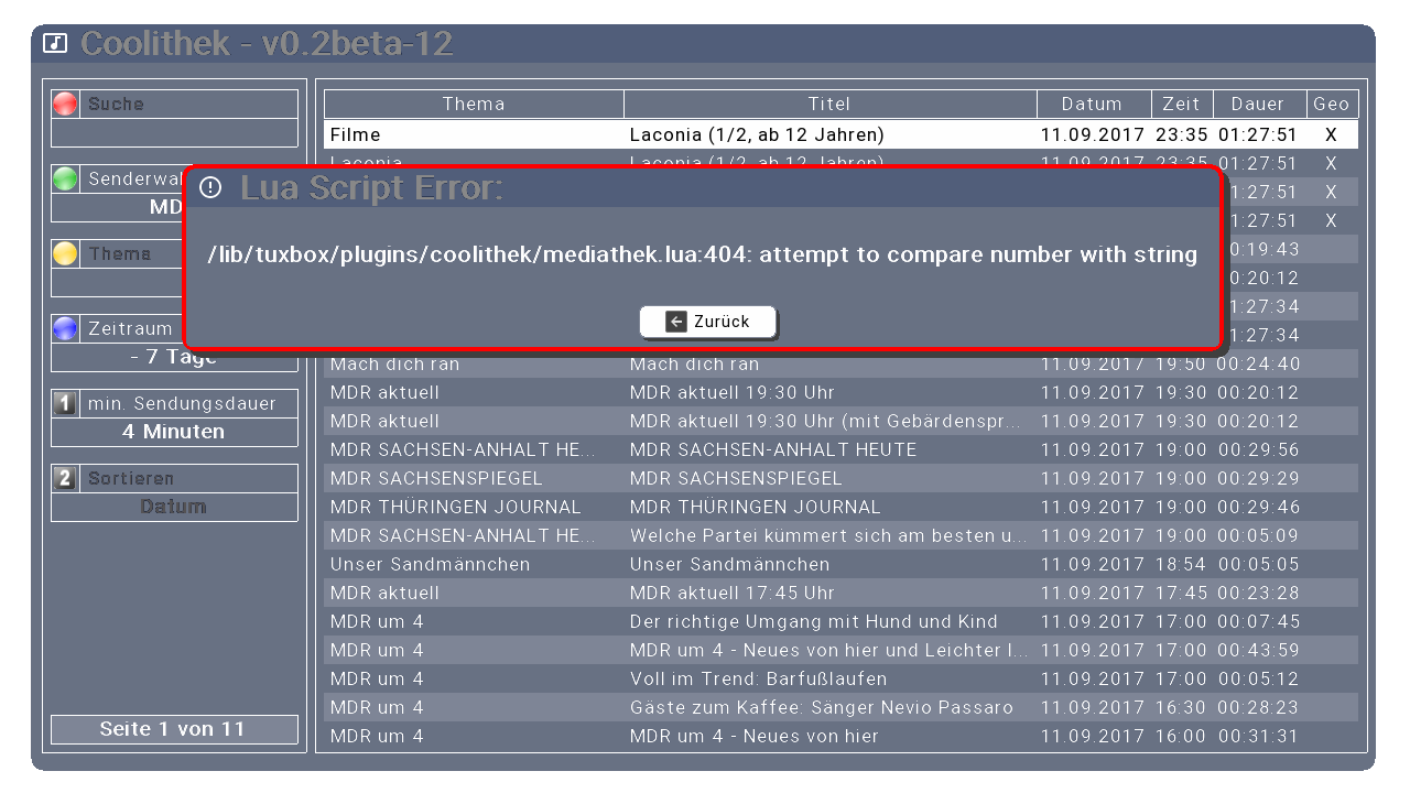

Hier noch die Fehlermeldung...

Re: NI-Image 3.4 (Kronos v2) - Rolling Release
/var/tuxbox/plugins ?
Die Coolithek liegt in unserem Image in /lib/tuxbox/plugins. Wenn du unser Image nutzt, lösche deine Coolithek aus /var/tuxbox/plugins und starte die Box neu.
Folgende Verzeichisse und Dateien müssten bei dir weg:
/var/tuxbox/plugins/coolithek
/var/tuxbox/plugins/coolithek.cfg
/var/tuxbox/plugins/coolithek.lua
/var/tuxbox/plugins/coolithek_hint.png
bigmo
Beiträge: 4
Registriert: Mo 30. Mai 2016, 11:02
Beitrag von bigmo »
Leider das gleiche...
Beiträge: 3182
Has thanked: 64 times
Been thanked: 107 times
OK. Auf dem MDR hab ich exakt den gleichen Fehler.

micha-bbg
Beiträge: 9
Registriert: Mo 11. Apr 2016, 19:40
Wohnort: Bernburg
Box: Zee² Sat, Trinity C, Neo Twin C
Beitrag von micha-bbg »
bigmo hat geschrieben: Di 12. Sep 2017, 08:43 sobald ich aber einen Eintrag nach unten möchte, kommt ein Fehler.
Hätt ich doch mal richtig gelesen... Ist bei mir auch. ;(
Ich schau einmal.
micha-bbg
Beiträge: 9
Wohnort: Bernburg
Könnt ihr noch mal probieren? Es sollte wieder gehen.
bigmo
Beiträge: 4
Beitrag von bigmo »
Jup geht wieder...vielen dank micha für die schnelle Hilfe auch im Namen meiner Mädels deren tägliche Folge Sandmännchen der Papa nun wieder präsentieren kann :wink: :sunglasses:
