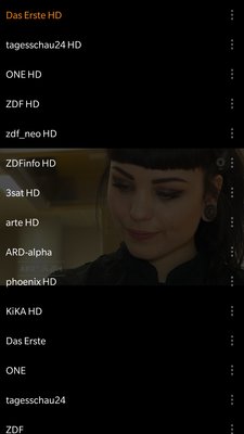

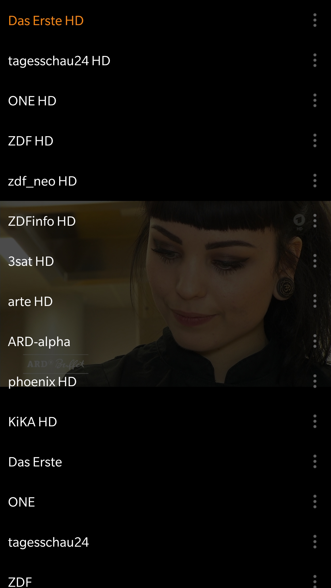

Ich hab mir das jetzt fürs Handy, neben timote, relativ einfach gemacht
im Browser http://ip-der-box/control/xmltv.m3u eingeben und die komplette Senderliste der Box wird als xmltv..m3u angezeigt.
Diese Datei speichern und ins Handy, z.B in den download Ordner kopieren.
Dann kann man diese Datei in VLC öffnen und die Programme auswählen und schaun.
[attachment=0]Screenshot_20190520-121823.jpg[/attachment
