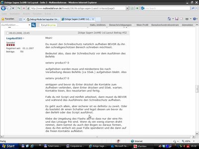

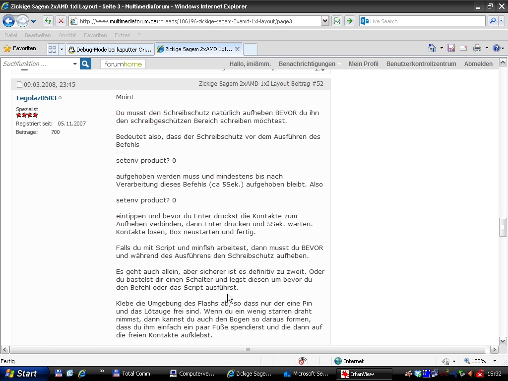

Na ja , trauen kann man sich schon ,
wenn ich von " setenv bootargs console=ttyRI0 " höre , erinnert mich das an die D-Box2 , da mußte man die Box in den Debug-Modus damit bringen , siehe Bild
Soviel gefährlicher als mit der D-Box2 kann es auch nicht sein , das hat auch fast immer geklappt und der Briefbeschwerer war dann doch nur Späßchen :heart_eyes:
