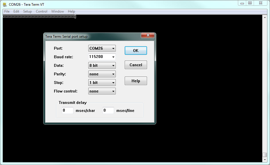

Habe gerade einen Versuch gestartet. Ich erhalte das 'C' wenn ich die Box mit Spannung versorge und den Jumper gesetzt habe. Soweit so gut.
Ich schick dir erste Datei mit TerraTerm 'uldr.bin.uartboot_img' und es kommen wieder 'C'.
Wenn ich aber die zweite Datei schicke (beide male dauert das Schicken nur 1-2 Sekunden) kommen wieder 'C' zurück und nicht wie in der Anleitung steht 'well known system information's from u-boot'. :(
TerraTerm settings sollten stimmen (habe ich zur Sicherheit nochmal angehängt)
edit: Beim Bootlog wird gesagt Flow Control auf Xon/Xoff, in der Anleitung steht Handshake (= Flow Control) auf 'none'

Ich kopiere Dir noch mal eine Antwort von happyerazor:
Danke für die Anleitung.
Ich konnte hiermit glücklicherweise meine Trinity V2 (Kronos) wiederbeleben, nachdem ich das falsche Image geflashed hatte.
Allerdings musste ich von der Anleitung etwas abweichen.
Ich durfte nicht erst die Box starten und dann am "C" im Tera Term den Transfer starten, denn dann ging nur kurz das upload Fenster auf und beendete sich nach ca 1,6% wieder-
Ich musste Tera Term komplett einstellen und auch bereits den Ymodem upload starten und dann erst die Box mit gestecktem Jumper einschalten.
MfG
Happy
