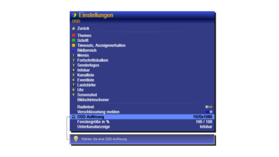

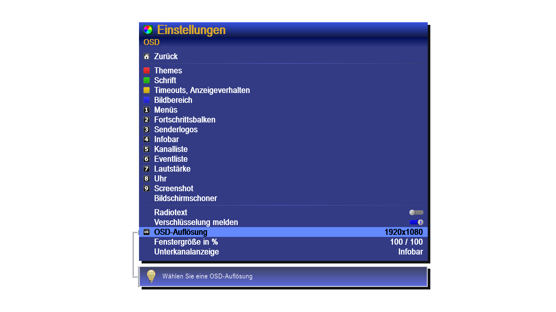

Re: Move von Cooli auf Mutant
Die HD51 ist eine 4K Box, die OSD Auflösung ist einstellbar, wenn dir alles zu klein erscheint stell es auf die kleinere Auflösungneutrino12 hat geschrieben: ↑Di 9. Apr 2019, 18:25 Nur die Schrift war bei meiner CST etwas größer. Kann man die Schriftgröße noch anpassen ?
