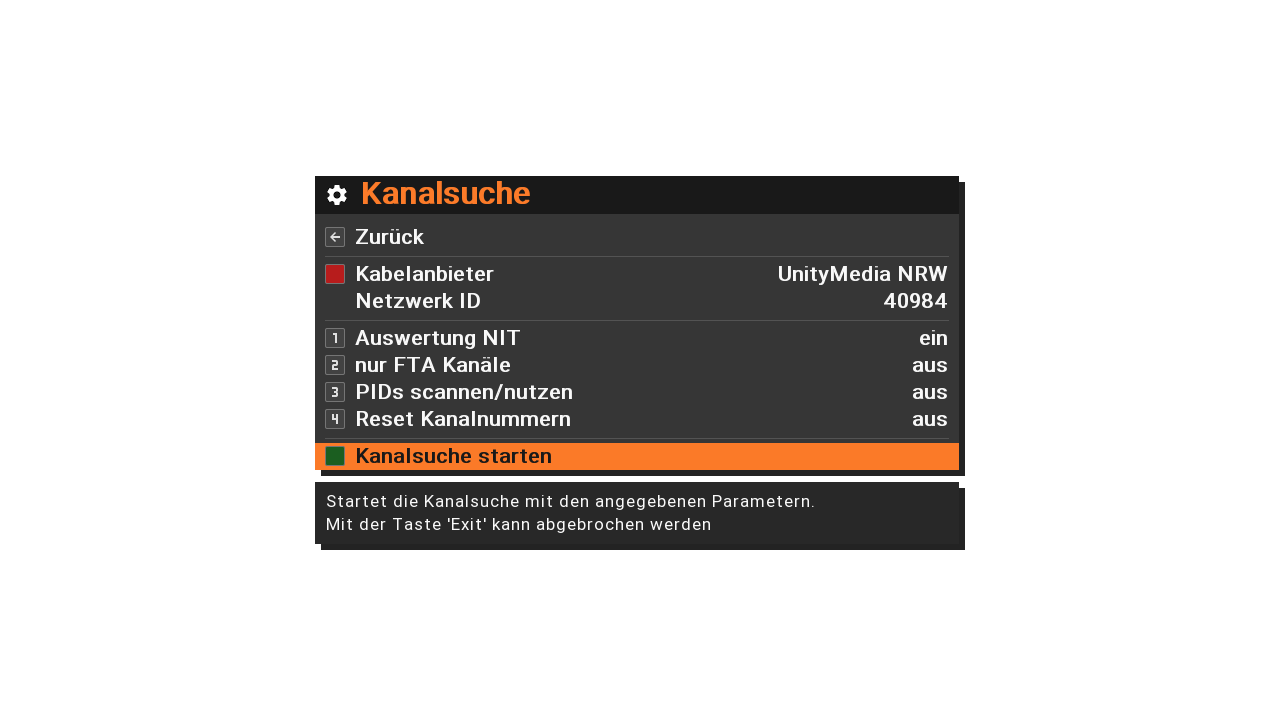

Hallo Zusammen,
ich möchte euch mal meine Erfahrung mit der cables.xml und ständigen Umbau bei UM-NRW mitteilen ...
In meiner cables.xml habe ich alles rausgeworfen und im Menu - Service Sendersuchlauf die UM ProviderId auf "9999" und NIT auf "Yes" gestellt:
cables.xml:
<?xml version="1.0" encoding="iso-8859-1"?>
<cables>
        <cable>
        </cable>
</cables>
meine scan.conf sieht so aus:
bouquetMode=3
cableName=Unitymedia
cable_TP_delsys=4
cable_TP_fec=0
cable_TP_freq=762000
cable_TP_mod=3
cable_TP_rate=6900000
cable_nid=9999
delivery_system=0
fast_op=0
fast_type=2
fst_update=0
fst_version=0
satName=none
sat_TP_delsys=1
sat_TP_fec=1
sat_TP_freq=10100000
sat_TP_mod=0
sat_TP_pilot=3
sat_TP_pol=0
sat_TP_rate=27500000
scanType=96
scan_bat=0
scan_fta_flag=0
scan_logical_hd=1
scan_logical_numbers=0
scan_nit=1
scan_nit_manual=1
scan_reset_numbers=0
terrestrialName=
terrestrial_TP_bw=3
terrestrial_TP_coderate_HP=9
terrestrial_TP_coderate_LP=9
terrestrial_TP_constel=6
terrestrial_TP_delsys=16
terrestrial_TP_freq=369000
terrestrial_TP_guard=4
terrestrial_TP_hierarchy=4
terrestrial_TP_transmit_mode=2
Anschließend Box vom Stromnetz nehmen und neustarten ...
Dann einen Sendersuchlauf machen.

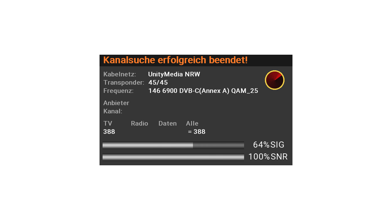

Aktuell werden bei mir dann 45 UM Transponder gescannt und 569 TV & Radio Programme gefunden.
Ich finde bei der Methode (NIT = 1), brauch man die cables.xml nicht mehr pflegen ... und wenn trotzdem Sender fehlen, liegt es vermutlich am schlechten Empfang.

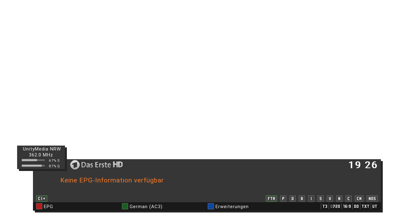

habe auf meiner Tank duo Sat/Cable gestern mal einen Suchlauf für Kabel gemacht.
Im Menü für den Kabelsuchlauf wird nur NRW angeboten da fehlt dann arte HD tatsächlich.
Da ich in BW bin müsste es den eigentlich geben.
Leider bekomme ich bei den Sendern keine EPG Dateien.
Kann mir jemand sagen an was das liegt?
Danke für Rückinfos

Du solltest den Part mit der cables.xml machen, dann Stecker ziehen und neustarten.
Dann im Service Menu für Scan: NIT Auswertung = 1 (Ein) stellen, der Rest sollte egal sein ...
Die scan.conf spiegelt nur die im menu eingestellten Paramter wieder ... die kannsté anschließend vergleichen ....
Ergänzung:
Die Netzwerk-ID für Unitymedia lautet:
Für Kunden aus NRW/Hessen: 9999
Für Kunden aus Baden-Württemberg: 40984
Gruß,
joker72

habe alles gemacht wie von joker72 empfohlen.
Hat auch alles geklappt. Jetzt hat er auch arteHD gefunden.
Leider bekomme ich immer noch keine EPG informationen.
Hat jemand noch eine Idee an was das liegen kann?
Gruss Clueless :) :bulb:
Beiträge: 673
Re: Suche gut sortierte Unitymedia Senderliste
schau doch mal, ob es unter /var/tuxbox/config/zapit eine epgfilter.xml gibt.
Wenn dem so ist, dann unter blauer Taste --> Plugins --> EPG Filter --> EPG Filter deaktivieren.
clueless
Beiträge: 163
Wohnort: Rhein Neckar
Beitrag von clueless »
Hi mirz,
super genau das war das Problem EPG Filter deaktiviert, und Box neu gestartet und es funzt.
Besten Dank für deine Unterstützung.
