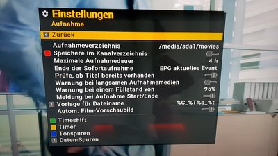

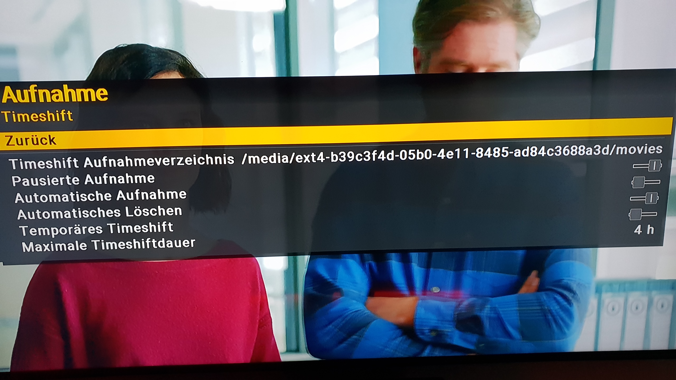

Maddoc hat geschrieben: ↑So 21. Okt 2018, 16:59 Das eine war schon mal und zwar das die Timeshift Aufnahmen trotz deaktivierter Funktion nicht gelöscht werden.
Trotz deaktivierter Funktion? Wie muss ich das verstehen?
Am Timeshift hab ich vor einiger Zeit mal ziemlich viel umgebaut. Kann durchaus sein, dass mir da was durch die Finger geglitten ist.
Kannst du das nachstellen, deine Schritte beschreiben und bitte mal einen Screenshot von den Einstellungen und ein Log posten? Dann kann ich mich drum kümmern.

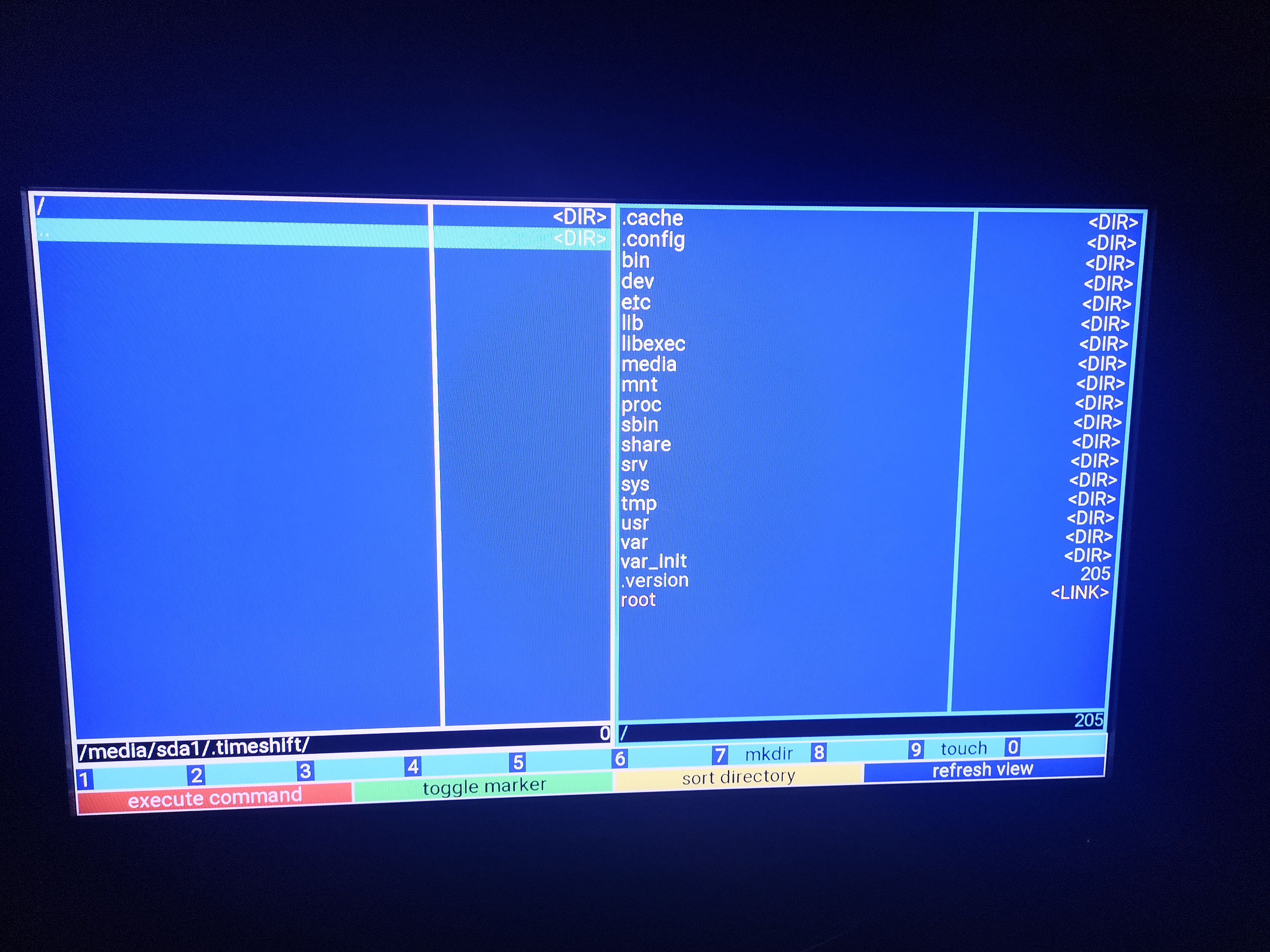

Beiträge: 1265
Has thanked: 28 times
Been thanked: 18 times
Re: NI-Image 3.50 (Kronos) - Nightly Build
Hier ist alles leer und Timeshift nutze ich sehr oft.

Hier die Einstellungen. Habe das Löschen aktiviert. Trotzdem wird Timeshift gespeichert 😔
Beiträge: 3233
Has thanked: 91 times
Been thanked: 136 times
Du hast "Temporäres Timeshift" deaktivert. Das sorgt dafür, dass Timeshift als echte Aufnahme gehandhabt wird. Diese wird dann glaub nur beim Neustart der Box gelöscht.
