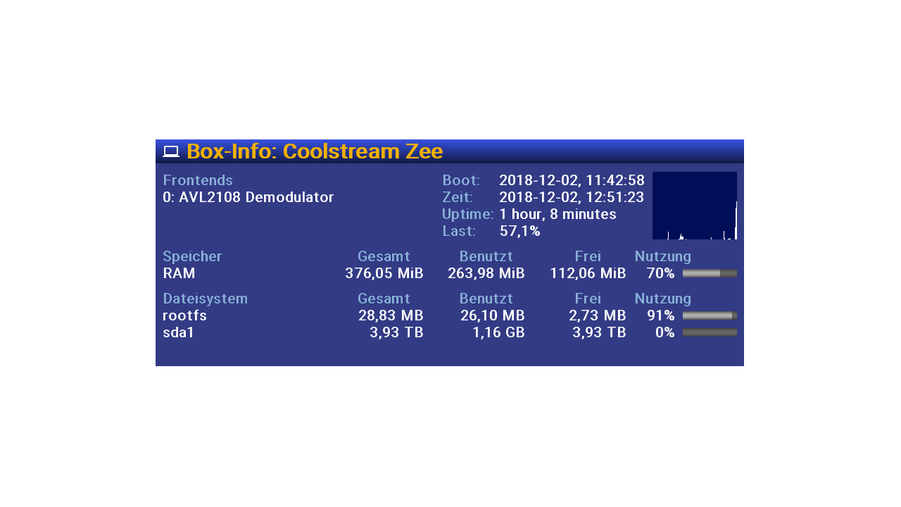

So weit, so gut. Am ende der Formatierung kam dann allerdings ein IO Fehler und die Platte war im menü nicht mehr sichtbar. So wies aussieht, hat er sie aber als 4 TB erkannt und auch formatieren wollen.

[NI-FLASH-0006A0] /var/root # mkfs.ext4 -m1 /dev/sda1
mke2fs 1.43.8 (1-Jan-2018)
Creating filesystem with 976754176 4k blocks and 244195328 inodes
Filesystem UUID: d88c7bc0-3eb8-4ef8-890b-4b8bb907132b
Superblock backups stored on blocks:
        32768, 98304, 163840, 229376, 294912, 819200, 884736, 1605632, 2654208,
        4096000, 7962624, 11239424, 20480000, 23887872, 71663616, 78675968,
        102400000, 214990848, 512000000, 550731776, 644972544
Allocating group tables: done
Writing inode tables: done
Creating journal (262144 blocks): done
Writing superblocks and filesystem accounting information: done

Mal schauen, wie sich das dann verhält, wenn die Platte voll wird, ich berichte dann, falls es probleme gibt.
Danke fürs einbauen ins Image. Vielleicht kann man das ganze ja in die Releases übernehmen?
Jetzt darf ich nur noch ein paar stunden Dateien übertragen ;)
