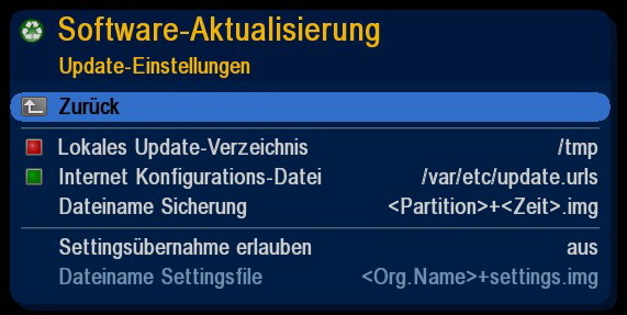

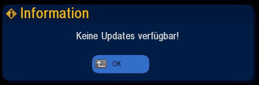

Die ist aber eine total veraltete wo es keine updates gibt.topie hat geschrieben: ↑Sa 2. Feb 2019, 17:09
Erst jetzt die Datei update.urls viewtopic.php?f=58&t=282 mittels FTP Client in /var/etc austauschen
Nun kann man ein online Update durchführen.
http://neutrino-images.de/neutrino-images/update.php
http://neutrino-images.de/neutrino-images/channellists/lists.txtIch habe jetzt auch noch mal die Zeile:
http://neutrino-images.de/neutrino-images/nightly/ni360-201902140624-cst-nevis.img 2360201902140624 fa7a70a584859c2f1c8d5bf6168db4a0 HD1, BSE, Neo, Neo², Zee [cst-nevis][hd1] Nightly 3.60- ncsf
- Beiträge: 718
- Wohnort: Vodafone
- Box: Link Kabel

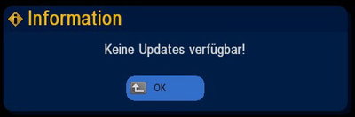

Re: Neo ohne Netzschaltert steht bei Boot Kernel
Hast Du nach Überschreiben der update.urls rebootet....
Ich meine danach gings bei mir.....
- Beiträge: 3258
- Has thanked: 226 times
- Been thanked: 62 times

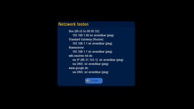

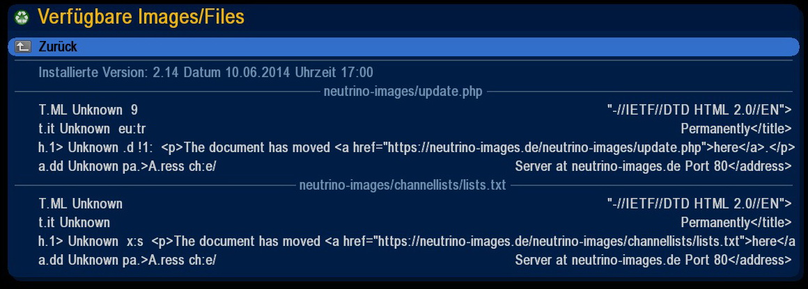

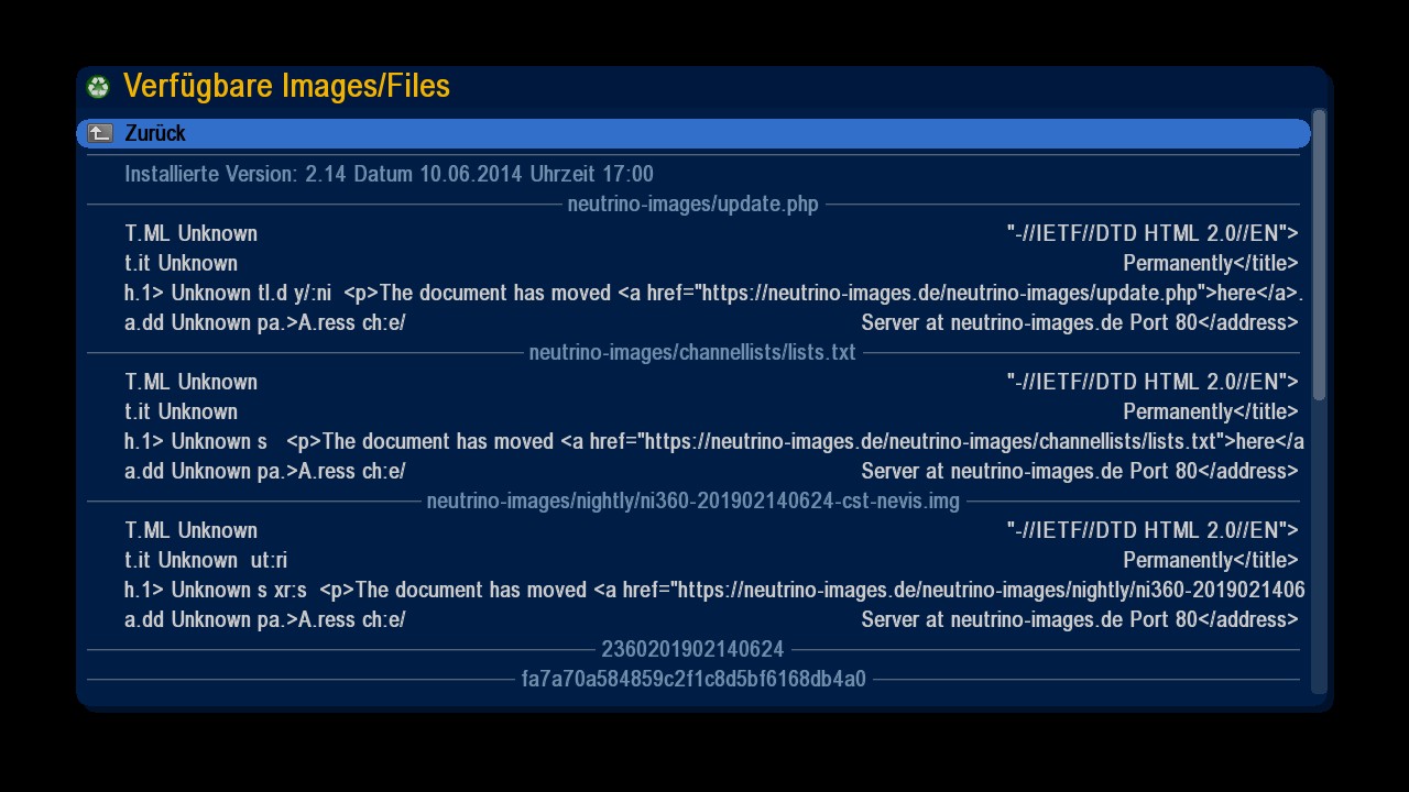

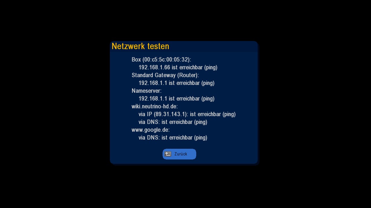

Ja.
Wie man sieht wird die URL ja auch angesprochen, aber es kommt da nur "Müll" raus.
Und hier auch nochmal der Netzwerktest: Kann es sein das das alte Image nicht mit den Prüfsummen klar kommt?
Der Müll ist wegen dem https. Die update.urls ist aber richtig soweit ich es sehe. So war es bei mir mit dem Orginal CST 1.84 auch, mig dem 2.14 ging es aber, du hast ja auch das 2.14 geladen wie ich sehe. Bin hrad überfragt, bin noch arbeiten, kann erst Abends was zu sagdn, muss ich selbst mal nachstellen.
Ich würde das 2.14 vll noch einmal flashen. Da stimmt doch was nicht!
