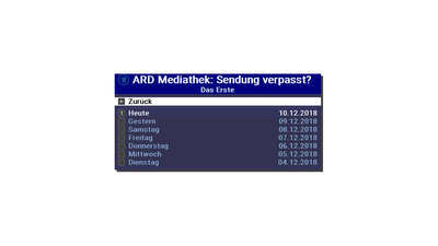

Ich kriege die ARD-Mediathek nicht wieder zum Laufen.
Ich habe auch eine Box komplett neu eingerichtet, ohne ein Backup zu nutzen.
Damit wäre ich wieder bei der Ausgangsfrage: Funktioniert das Plugin noch bei jemandem?
Sind vielleicht trotzdem irgendwelche meiner Bedienungsfehler in den Boxen aufbewahrt?
Wie könnte ich die Boxen sauber bekommen?
Vielleicht mag sich jemand das Log anschauen. Vielleicht sagt es etwas. Vielen Dank

Re: [Plugin] ARD-Mediathek
Dann wird das Plugin wohl erst dann wieder funktionieren, wenn es gefixt ist

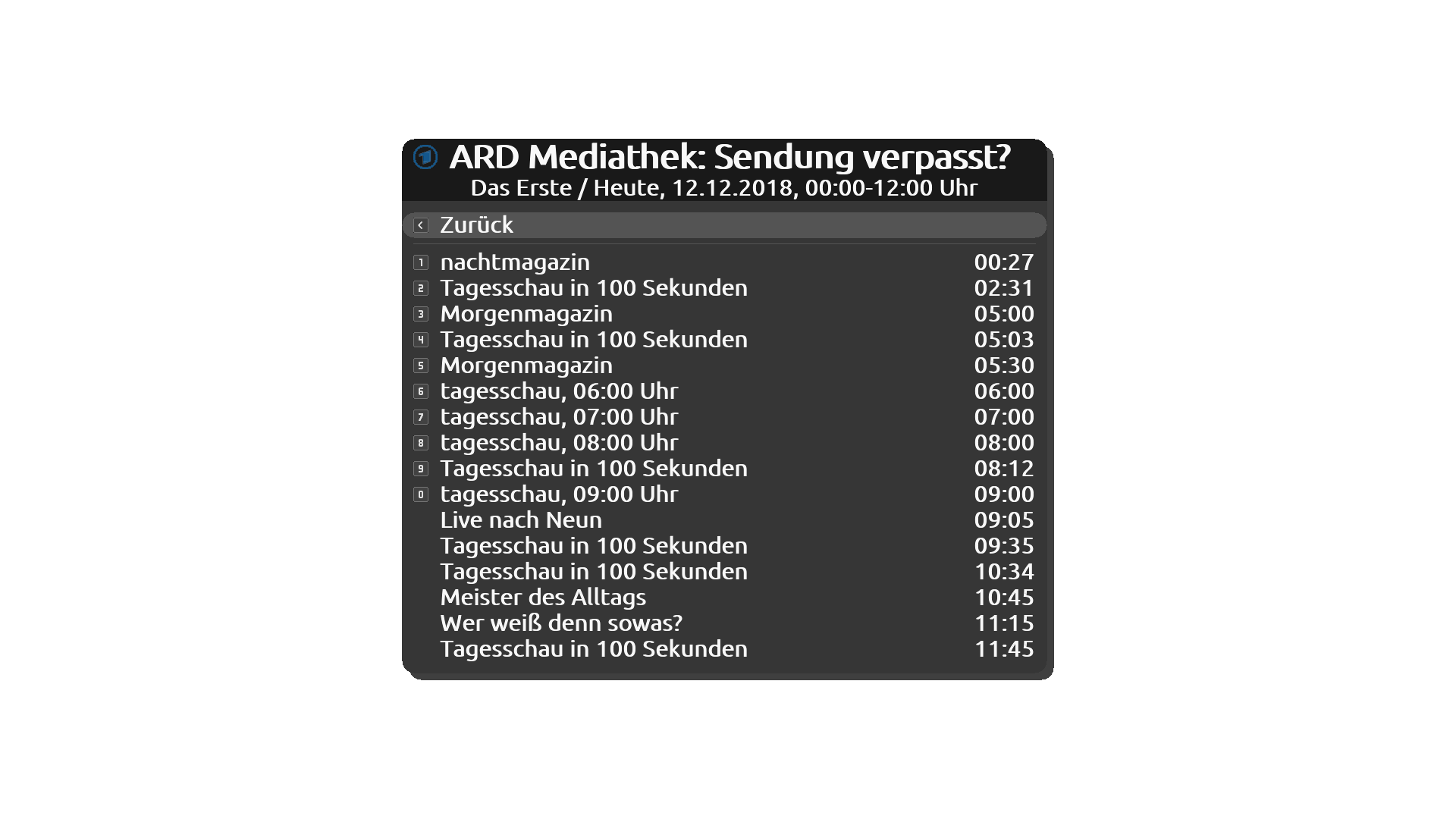

Vllt. liegt das an der neuen Version bzw. am Relaunch der ARD Mediathek....
Ist zwar schon seit September aber wer weiss...
http://static.ard.de/open-beta/
Hier mal ein Log von mir:
Was mir noch aufgefallen ist, nach Aufruf der ARD Mediathek und zurück, habe ich
manchmal immer "Kanal nicht verfügbar" und muss neustarten um wieder ein Bild zu bekommen....
Mal ein wenig gestöbert heute und auch ne Lösung gefunden.
https://forum.mediathekview.de/topic/20 ... -mediathek
Hänge mal die geänderte lua an. Einfach ersetzen.
moin
die neutrino.mediathek scheint wieder zu funktionieren. Zumindest, was ich grade gesehen habe.
In der ard_mediathek.lua kann man auch nochmal die base_url in Zeile 107 wechseln
Damit sollte zumindst das Problem behoben sein, das verschiedene Sender gar nicht mehr angezeigt werden, wenn die mediathek nicht gefüllt ist.
Klappte zumindest grade hier so bei mir.
baseUrl = "http://www-origin.ardmediathek.de"Klappte zumindest grade hier so bei mir.
