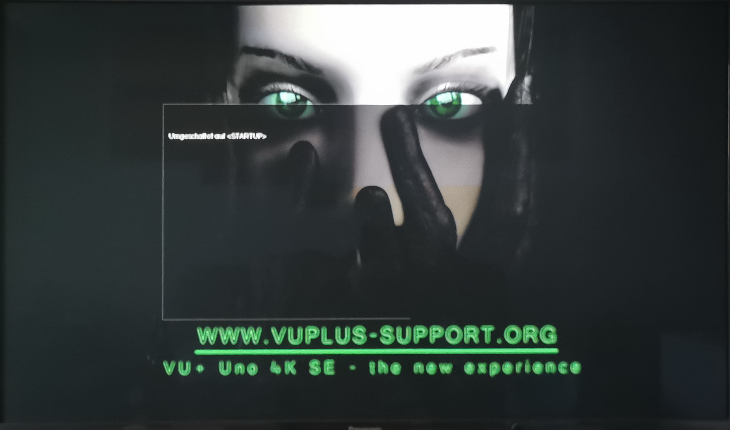

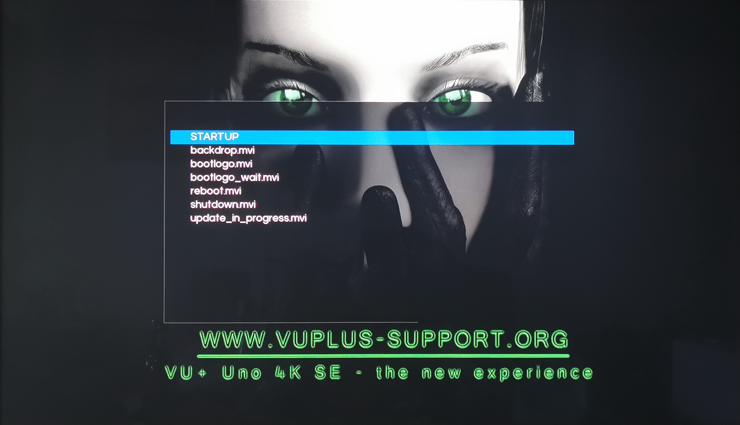

Danke. habe das Plugin jetzt installiert und die fstab getauscht aber eine Auswahl der Bootpartitionen bekomme ich bei dem Plugin nicht angezeigt.
Da gibts nur:

... und läuft natürlich nicht, richtig? Kann ja auch nicht (hab eben erst die fstab von oben angesehen), da ist ein falscher Eintag drin (/dev/mmcblk0p6 anstatt /dev/mmcblk0p1)...
