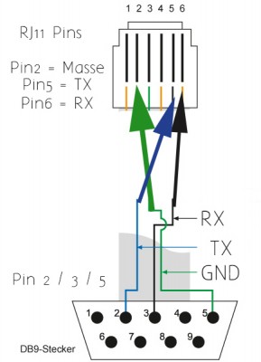

Gorcon hat geschrieben: Di 3. Dez 2019, 17:29 aber die Kiste hat ja nichtmal einen Seriellen Anschluss. :zipper_mouth:
Sicher hat die Vu einen seriellen Anschluß, da benötigst du einen RS232 / Rj11 Adapter.
Der User Devil hat das mal gezeigt mit guter Beschreibung, wie die Drähte wohin gehören.
Kurze Erklärung dazu :
RJ11 (Klippnase liegt unten)
RJ11 Pin2 = Sub Pin 5 (Masse)
RJ11 Pin5 = Sub Pin 2 (TX)
RJ11 Pin6 = Sub Pin 3 (RX)
Re: VU+ Uno4KSE Bugs

Mist ich habe nur 4 polige RJ14 Stecker, da fehlt mir dann Pin 6.

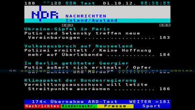

auf allen Sendern. Da wird die Uhrzeit in der obersten Zeite verschoben zustzlich eingeblendet und flimmert. Mit OK im VT auf andere Seiteiten Zappen bringt dann noch mehr Grafikgeflimmer versetzt auf anderen Zeilen. Ab und zu habe ich beim zappen in einem Menü auch das der Balken kurzzeitig auf zwei Zeilen geteilt ist.

Nachtrag: M;it der OSD Auflösung 1920x1080 sind die Grafikfehler beim VT weg und Screenshots funktionieren mit einem OSD auch wieder ohne das die Box abschmiert.

BPanther hat geschrieben:Auf welchem Sender?
Sorry, kann ich nicht bestätigen, läuft hier problemlos. OSD-Auflösung dabei egal.
Gorcon hat geschrieben: Sa 7. Dez 2019, 19:00Nachtrag: M;it der OSD Auflösung 1920x1080 sind die Grafikfehler beim VT weg und Screenshots funktionieren mit einem OSD auch wieder ohne das die Box abschmiert.
Jetzt fehlt nur noch CEC, und das die Aufnahmen von 2 Sendungen sowie Timeshift klappen, dann kann die Zee2 endlich abgeklemmt werden.
Wie oben geschrieben ist bei mir die OSD-Auflösung egal, es flimmert hier jedenfalls nichts. Wenn Du Lust hast, kannst Du ja eins von mir mal testen auf einer anderen Partition.
