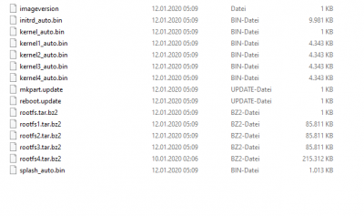

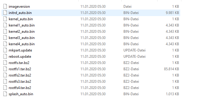

Im Nachgang noch die Dateien auf dem USB Stick:
Beiträge: 912
Been thanked: 70 times
Re: Image download VU+_Duo4K
Aja, also doch die Anleitung nicht gelesen...
Was soll das da mit den rootfs2-4 als Dummys? Das müssen reale Images sein, sonst klappt das formatieren nicht richtig und/oder die Partitionen werden garnicht erst korrekt angelegt.
Beiträge: 3112
Has thanked: 49 times
Been thanked: 78 times
Ich habe mit dieser Struktur schon hundertmal recovert. Die Kernel müssen reelle Kernel sein, ja. Beim rootfs reichen die Dummies.

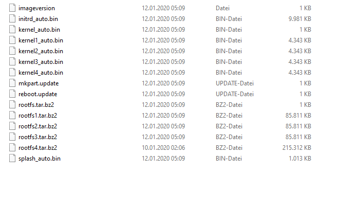

habe jetzt noch mal in jedes rootfs ein Image reingepackt.
Leider bleibt alles beim alten, daran hat es wohl auch nicht gelegen.
Außerdem funz es ja bei Vanhofen auch mit den Dummies.
Im Nachgang noch mal die USB Stick Dateien.
Gruss Clueless

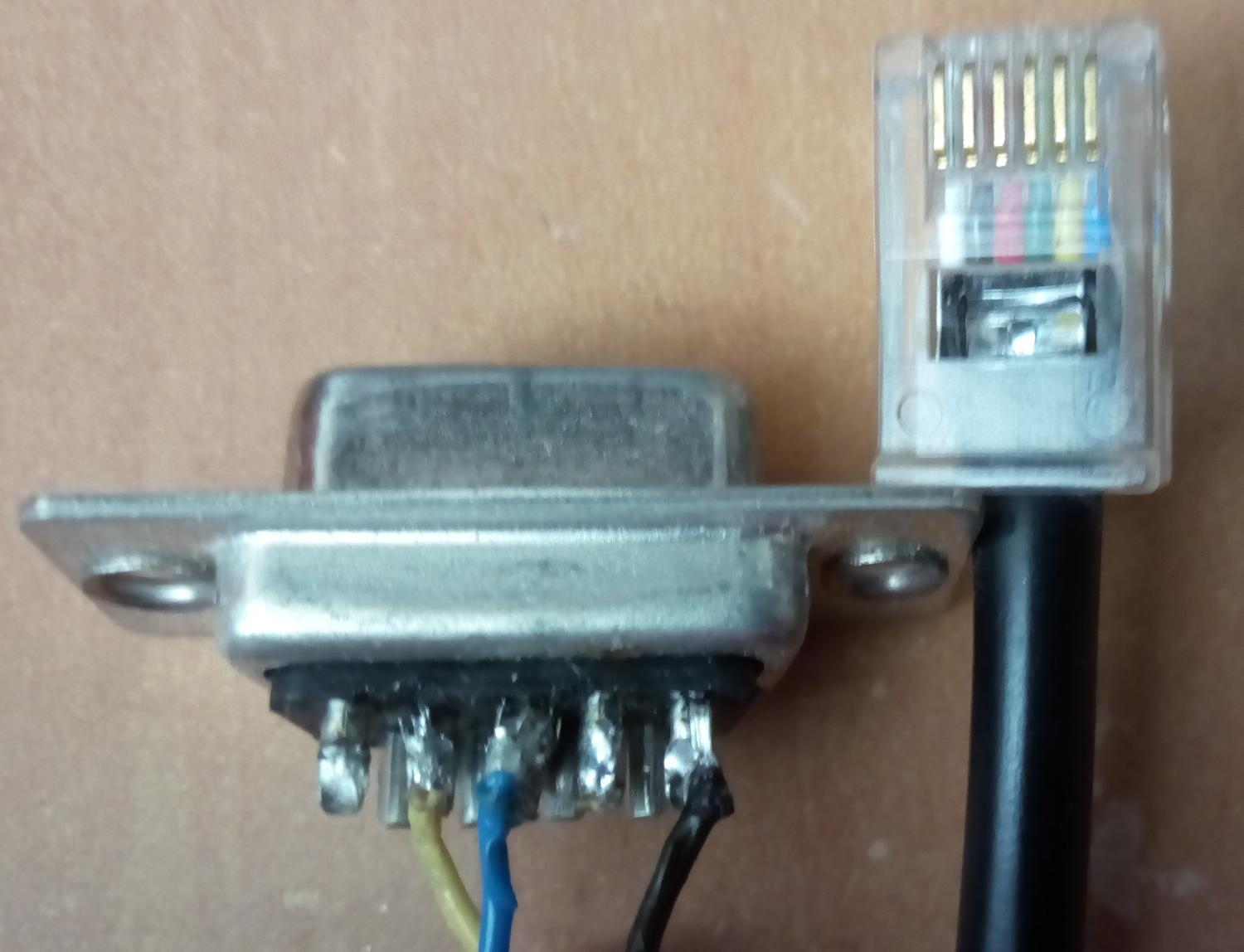

das mit dem seriellen Kabel ist bei der VU echt ein Problem.
Habe bei Amazon eines bestellt. Die Anschlüsse passen zwar, die Belegung aber nicht.
Habe mir dann von einem Freund ein Kabel basteln lassen, die Belegung entsprechend dem Bild von annie.
Hier noch einmal besten Dank an annie für das Foto.
Der Bootlog hat sofort funktioniert und ist im Dateianhang.
Ich kann da leider nichts draus ersehen, aber irgendwo bleibt wohl was auf der Strecke.
Hoffe das Bootlog hilft weiter, und ich kriege endlich NI auf die Box.
Grüsse Clueless
