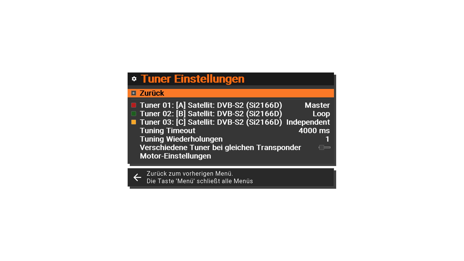

Re: Vielleicht umstieg auf UHD welcher Receiver ?
Die Axas bei mir hier läuft astrein, bis auf 4K mit meinem Phillips TV.
Da kackt die Box komplett ab, wenn auf HDR umgeschaltet wird. hab ich mich aber noch nicht drum gekümmert.
Die Tuner laufen einwandfrei. An Tuner1 4 Sats, an Tuner2 2 Sats und Tuner3 mit Loop Kabel auf Tuner1 verbunden.
Keine Probleme mit umschalten.
Hdd habe ich intern verbaut, mit usb angeschlossen.
Halterung selber gedruckt. Wer so ne Halterung brauch, dem kann ich eine machen.
Bin absolut zufrieden, Box hat den Platz der HD51 im Wohnzimmer eingenommen.
Das HDR-Problem habe ich mit der HD51 auch an einem LG UHD-TV. Kein Bild, kein Ton
Passiert hier, wenn ich Boxmode=12 einschaltet.
Ohne Boxmode=12 kommt nur eine ziemlich lästige Kunstpause beim Umschalten von HDR-Sendern.
Mit der Duo4K nicht. Und an einem Metz-Blue TV auch nicht.

Frankenstone
Beitrag von Frankenstone »
Die E4HD kackt nicht ab.
Dieses verhalten können viele nachvollziehen, auch ich.
Meine Tests habe ergeben, wenn man PiP beim bauem deaktiviert geht HDR.
Irgendwo oder was wird durch PiP bei Neutrino blockiert.
Mit einem OATV Enigma Image geht beides, aber E2 und ich werden keine Freunde.
Warum und wieso entzieht sich mir noch.
Klingt komisch ist aber so.

Moin
Es sind definitiv 3 Tuner.
Der original hat 1 Tuner und einen Loop Ausgang
Der Zusatztuner hat 2 Tuner und keinen Loop Ausgang.
Bei mir geht halt der Loop Ausgang nochmal in einen Eingang des 2ten Tuners.
Können natürlich auch als Independent konfiguriert werden.
Edit:
und hier nochmal , wie ich die HDD und auch das Logkabel eingebaut habe.
