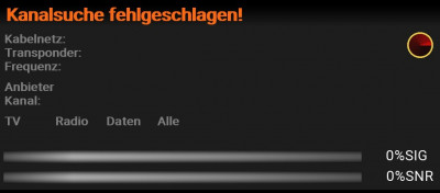

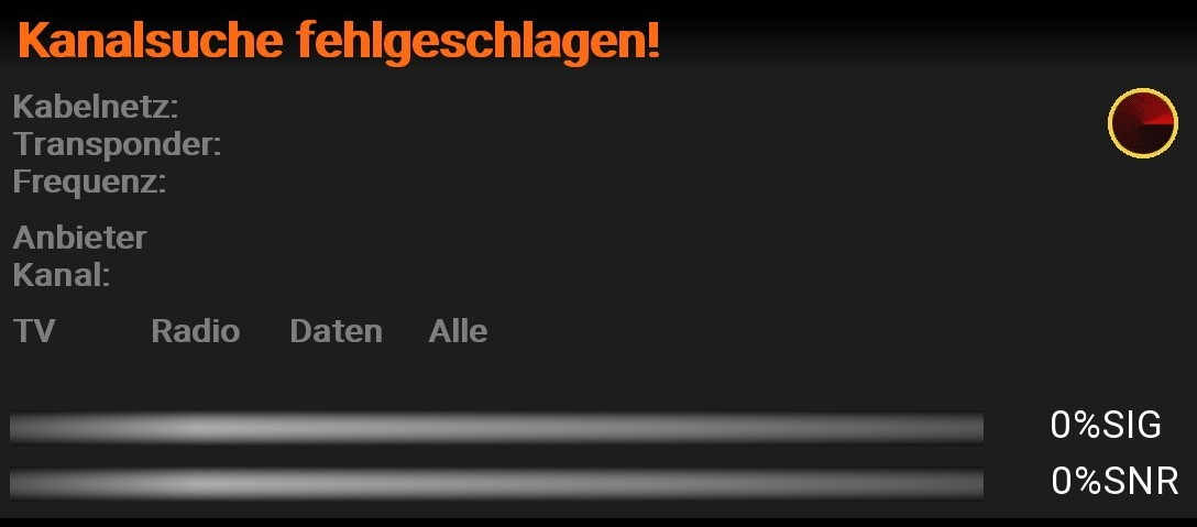

Box kam doch schon heute. Hat auch alles gut geklappt, bis auf eins: es geht keine Kanalsuche. Hatte noch nie einen Receiver mit mehreren Tunern, gibt es da was zu beachten?
Spiele ich meine alte services/bouquets/usw.xml ein, habe ich vollen Empfang. Gehe ich aber auf Kanalsuche kommt sofort "Fehlgeschlagen". Suche wäre eine Kabelsuche nach PYUR oder KMS München. Den SAT-Tuner habe ich auf "nicht verwendet" gestellt und die beiden Kabel-Tuner stehen auf DVB-C only. Kanalsuche geht trotzdem nicht. Image ist NI 4.00.2 von gestern.

Hat leider nicht geholfen. Die NetzwerkID hat bei mir nur 5 Stellen, die kann ich so nicht eingeben.
Wenn ich den Rest gleich mache, kommt trotzdem sofort "Kanalsuche fehlgeschlagen". Es wird erst gar nicht gesucht, die Meldung kommt innerhalb von einer Sekunde.

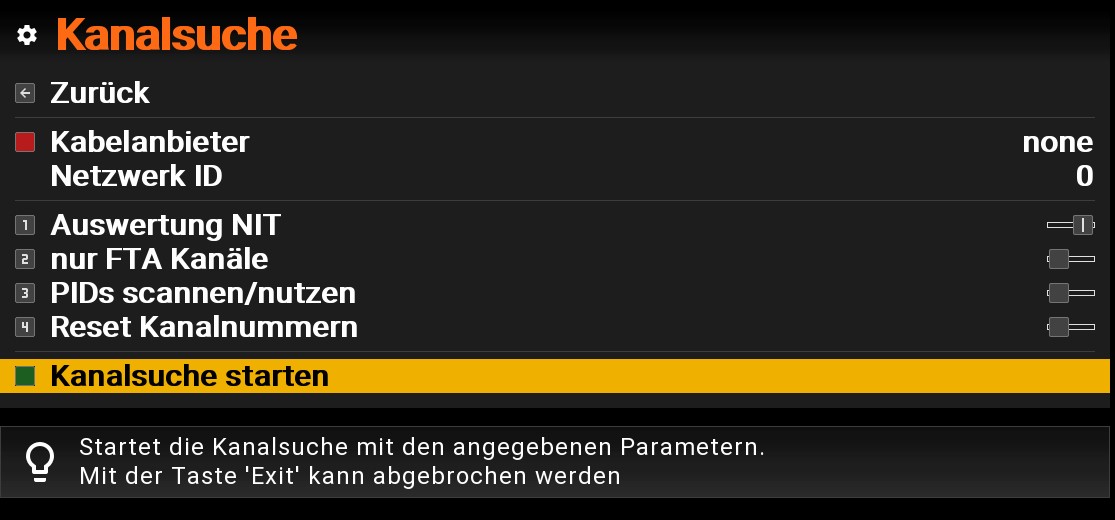

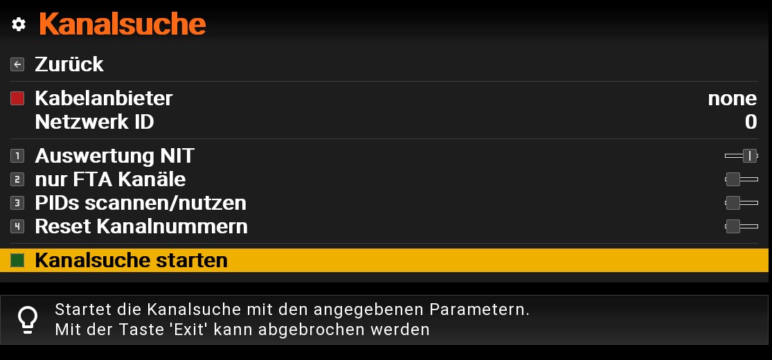

@ice32 - Die Anschlüsse passen, bin momentan sogar ohne Splitter nur an einem der Tuner direkt angeschlossen. Spiele ich wie gesagt die alte services.xml meiner NEO ein, habe ich auch vollen Empfang. Am Anschluss oder dem Empfang ansich liegt es also nicht. Ich nutze auch wie du den automatischen Suchlauf (Kabel), also Option 1.
Ich denke, es ist das selbe Problem das @Frankenstone hat/hatte. Nach der fehlgeschlagenen Suche steht nämlich die Auswahl wieder auf "None":

Jep, die scan.conf wird nicht angelegt. Deine dürfte das Problem umgehen, aber nicht grundsätzlich lösen. @Frankenstone hat ja die letzten 2 commits zurück genommen und danach ging es wieder. Wie es aussieht scheint zumindest in einem der commits ein Bug drin zu sein.
Du solltest das nachstellen können indem du deine scan.conf löscht und dann den Strom ziehst (wie @don ein paar Posts weiter vorne vorschlagen hat). Danach sollte eigentlich deine Suche auch nicht mehr laufen.
Unter OpenATV habe ich es nicht getestet, wobei ich nicht weiß wie aussagekräftig das wäre. Empfang habe ich ja, nur die Suche geht nicht. Selbst wenn es unter openatv auch nicht geht, wäre das wohl eher ein Problem mit diesem Image.
NIT on war übrigens aus, der Screenshot ist von NACH der fehlgeschlagenen Suche. Da werden die Werte, wie bei @Frankenstone verändert. Ich denke das liegt daran, da die Werte nicht in der scan.conf gespeichert werden konnten.
