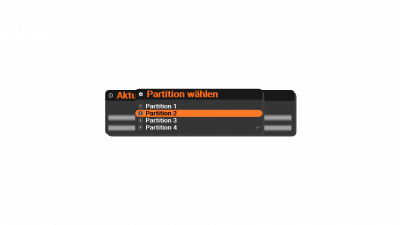

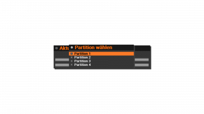

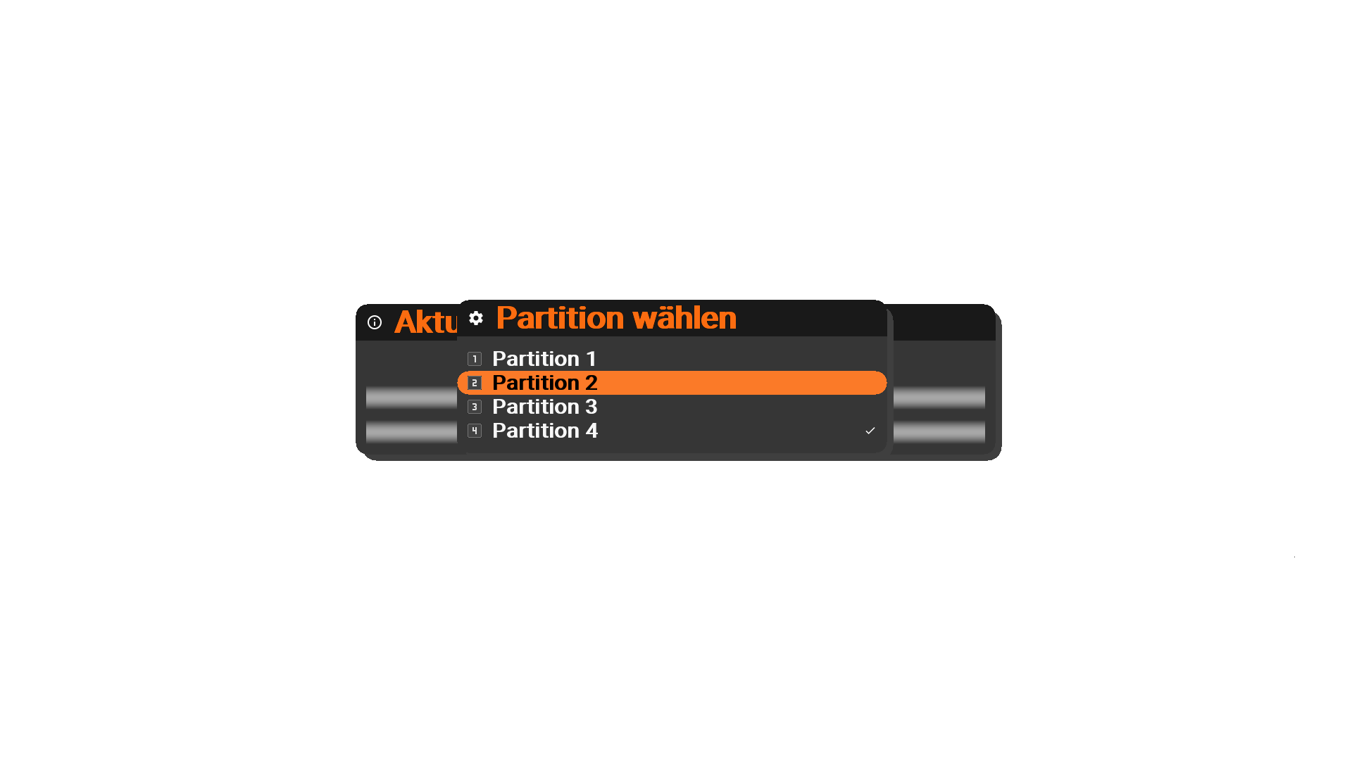

ich wünsche mir.... an der dieser stelle des lokalen- bzw. onlineflashvorganges.. einen hinweis in welcher partition ich mich aktuell befinde (ein stern würde ausreichen)...
noch besser wäre natürlich...... eine zusätzliche auflistung der in den partitionen befindlichen images.

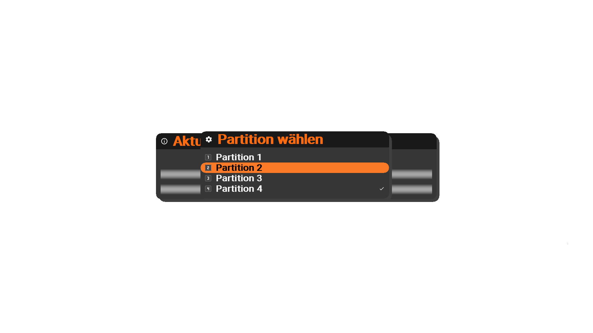

ist das überhaupt ein NI-Image? Denn dort hab ich einen kleinen Haken rechts: Ciao,

Die aktive Partition wird normalerweise mit einem Häkchen gekennzeichnet und der Cursor steht auch per default auf diesem Menüpunkt. Warum das bei dir nicht so ist, dryeye, muss ich mal ergründen. Bei der HD51 ist das jedenfalls so.

ich habe den haken auf der h7 leider nicht ....
ich werde mal einen werksreset machen bzw. ein jungfräuliches image flashen und prüfen ob der haken dann auftaucht.

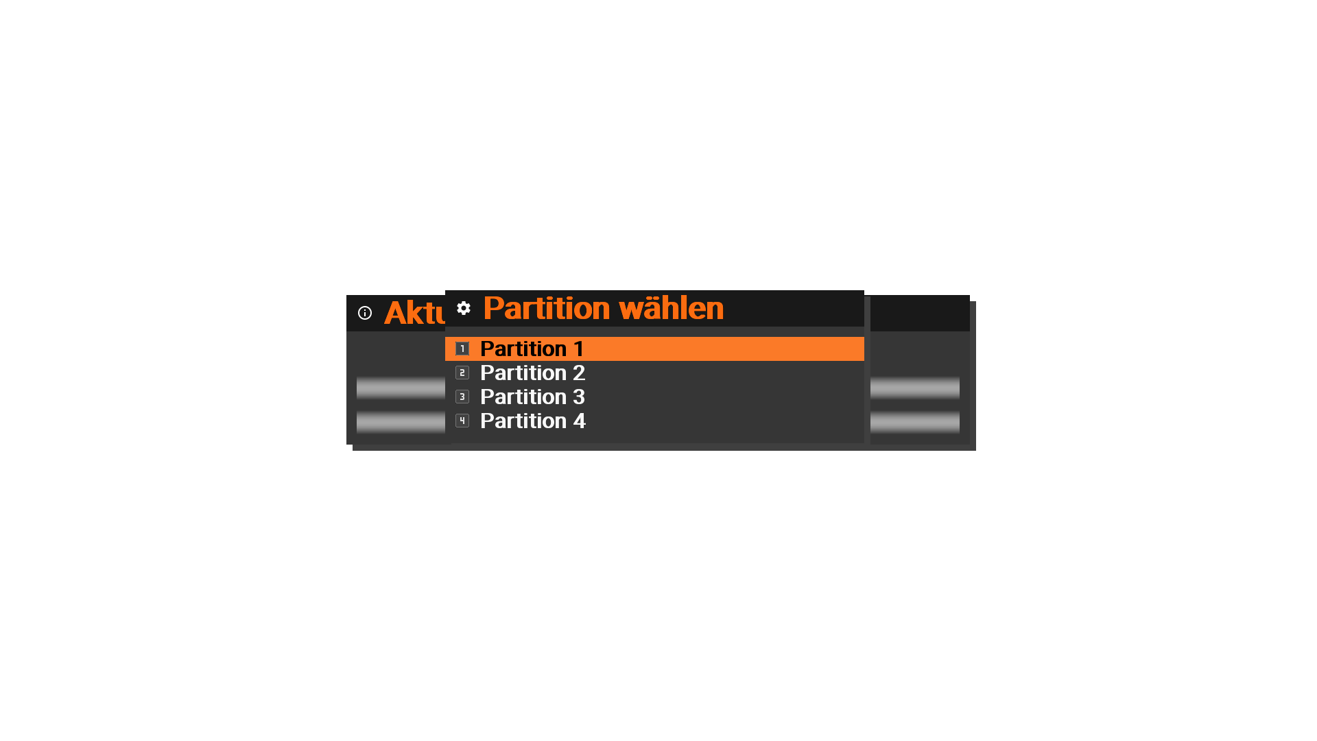

@vanhofen
auf einer box die bpanther partionierung....
auf der anderen ....wo es auch keinen haken gibt... muss es eine alte (2019)
-partionierung sein...
ich werde das jetzt mal ändern und berichten.

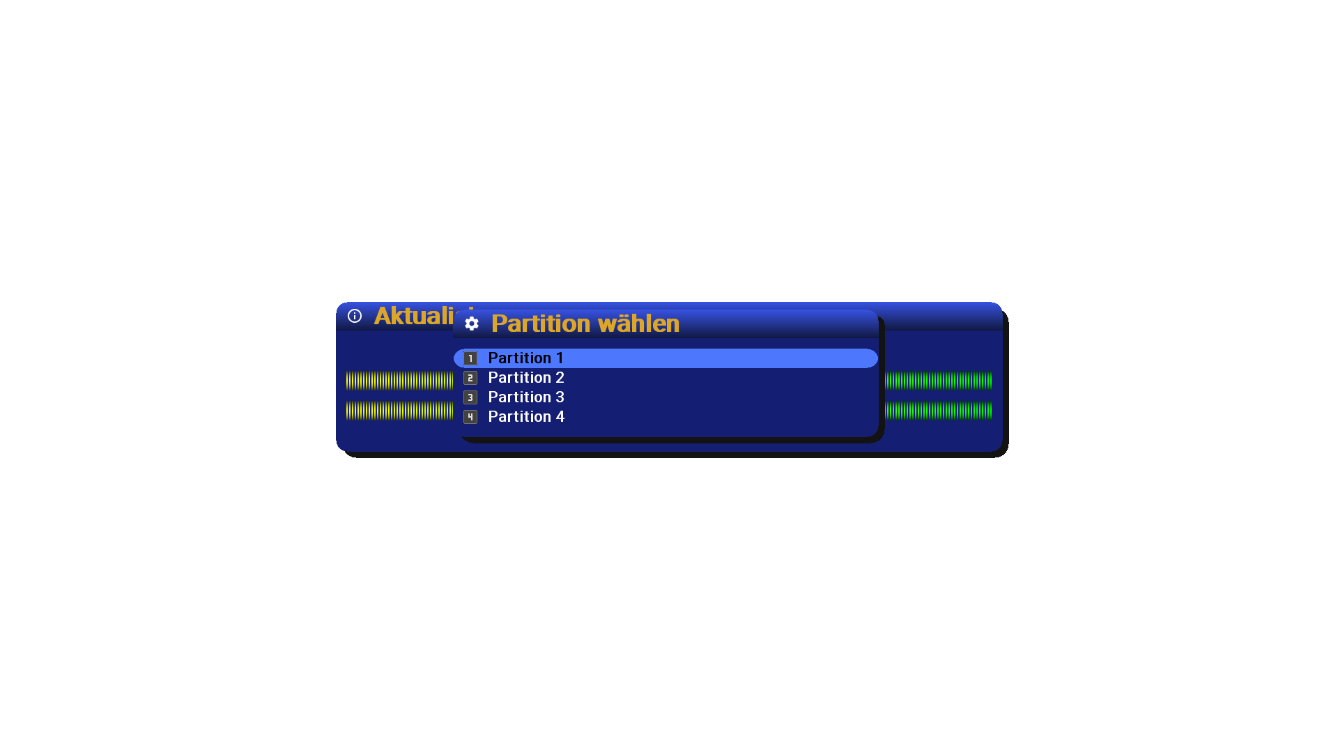

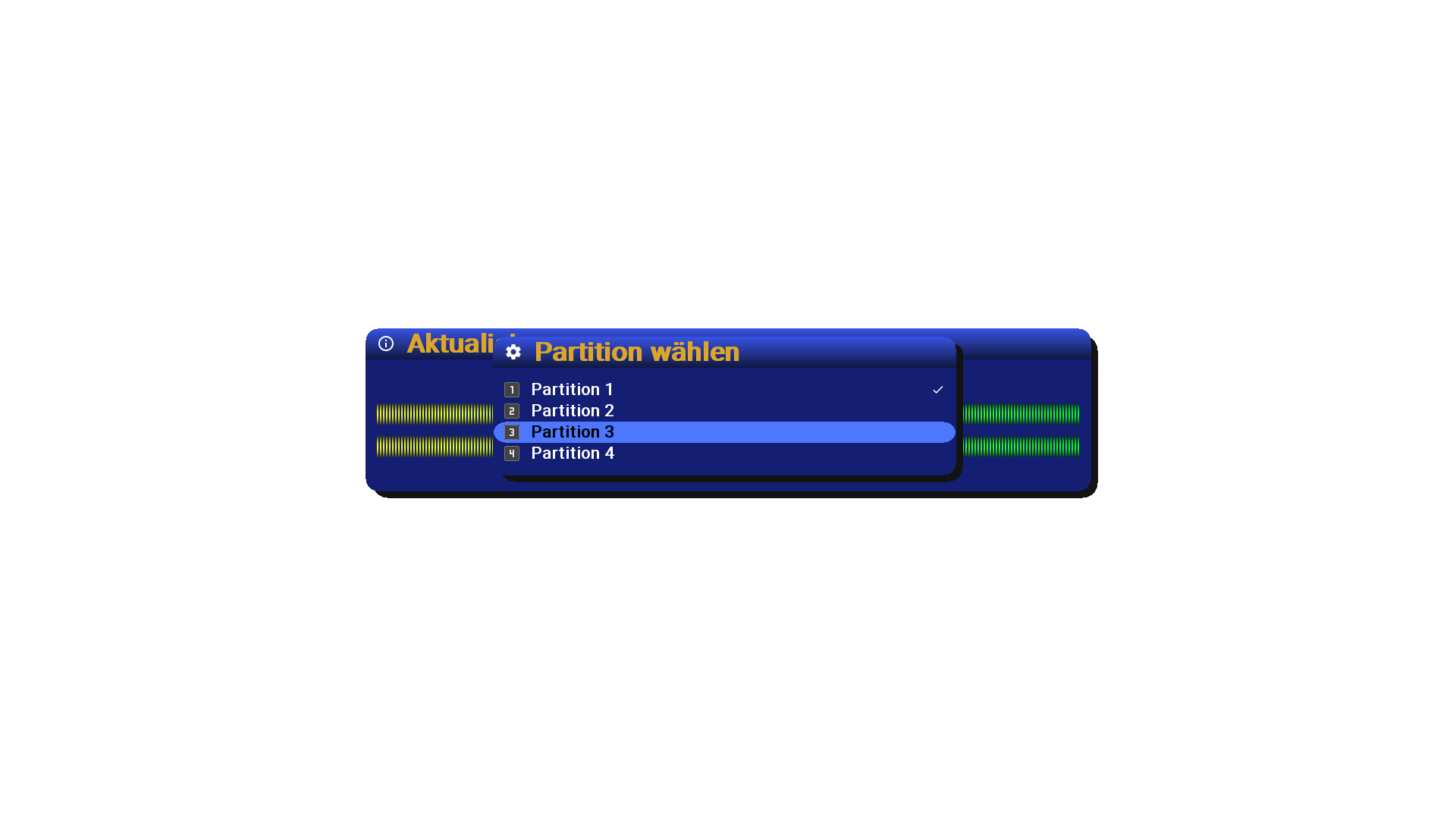

vielen dank für die prompte erfüllung meines wunsches...
ich habe jetzt ein aktuelles
-multi-usb image geflasht und nun habe ich auch einen haken.
ice32
wobei der Haken bisschen mickrig aussieht.
