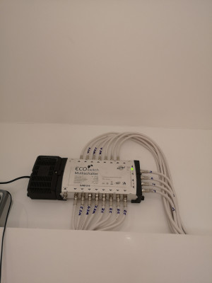

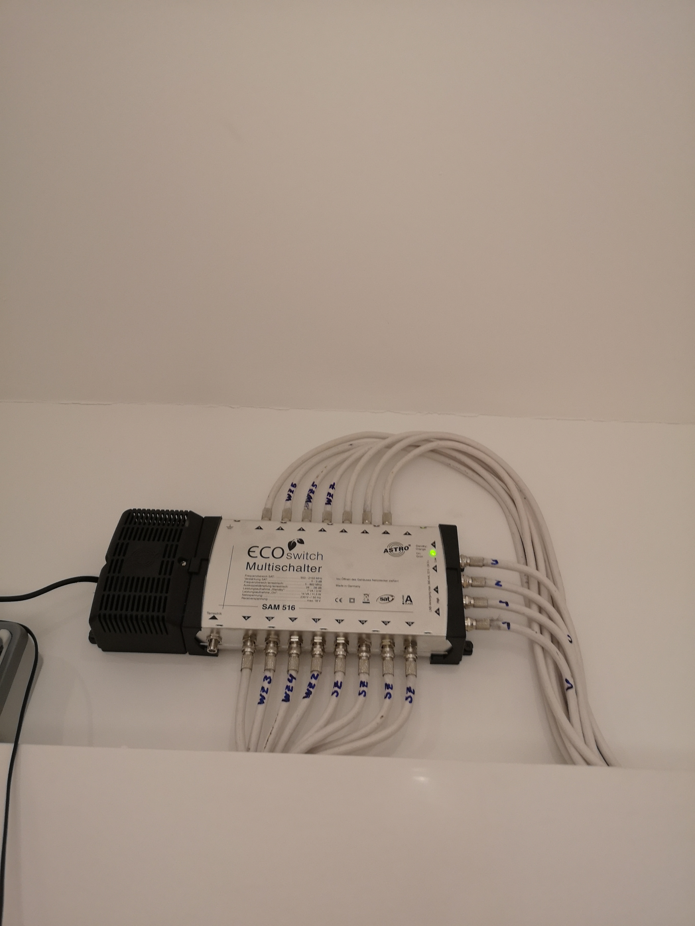

Ich auch OT
Ich brauche eine Box mit 4 SAT Tunern ohne meine erst 5 Jahre alte SAT Anlage komplett umzubauen und im Moment sind bei mir 4 CST Boxen im Betrieb. Welche der neueren Boxen würdest Du mir dafür denn empfehlen Tango?

Jetzt als Letztes nicht zum Thema. Das hat mehr als x Mal 80 € gekostet. Nein, nicht der Multischalter und nicht das Lnb sondern alles zusammen und das ist im Mai 5 Jahre alt. Deswegen auch meine Bitte an Dich die Abwärtskompatibität soweit es irgendwie geht so lange es machbar ist beizubehalten

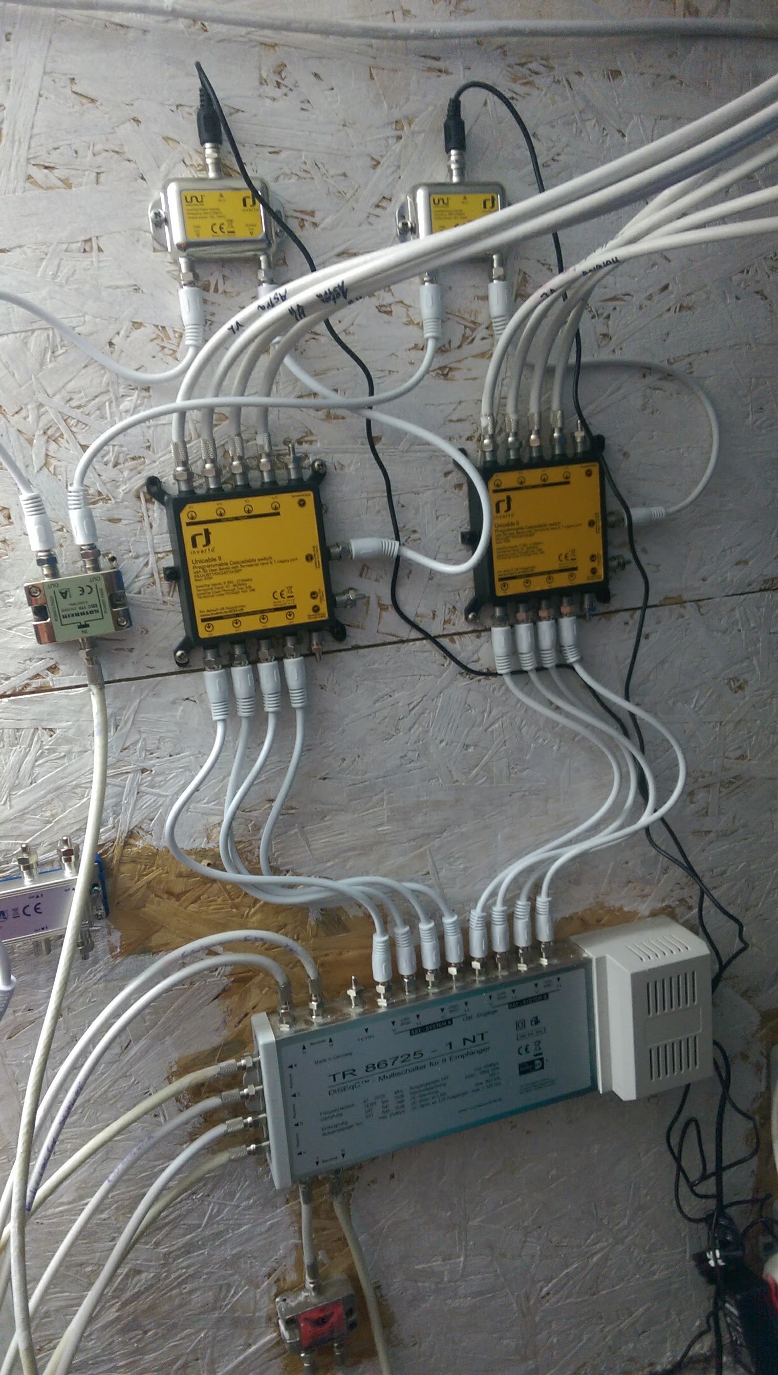

Die Anlage abwärtskompatibel um Unicable2 zu erweitern, um z.B. FBC Tuner mit der ganzen Bandbreite zu nutzen, ist nicht schwer
Die Unicable Switches kann man "einfach" davor schalten.
Hier in meiner Cfg: Astra + Hotbird (jeweils VH, HH, VL, HL) durchgeschliffen zum Standard-Switch

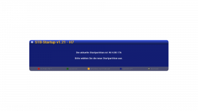

ich habe eben ein online update gemacht multiboot geht nicht. fehler ist immer noch da ich habe mir putty installiert und muß immer cd /boot \cp STARTUP_LINUX_1_BOXMODE_12 STARTUP eingeben dann startet atv
bei atv geht aber multiboot dann startet wieder neutrino

Mal sehen ob ich das mit der coolen Interpunktion auch hinbekomme. ^^
mach mal ls -all /boot poste dann die ausgabe hier interessant wäre auch ein console-log vom aufruf des stb-startup plugins wenn du nun putty installiert hast ist das mit setconsole ein kinderspiel vielleicht kann dir ja geholfen werden wäre doch gelacht
War gar nicht so schwer. Und wenn man es dreimal liest, versteht man sogar, was gemeint ist.

Re: multiboot funktioniert nicht
hat die H7 nicht die geiche Option wie HD51 ?
Beim Kaltstart die Powertaste 10 Sekunden halten, dann bootet die Box das erste Image !

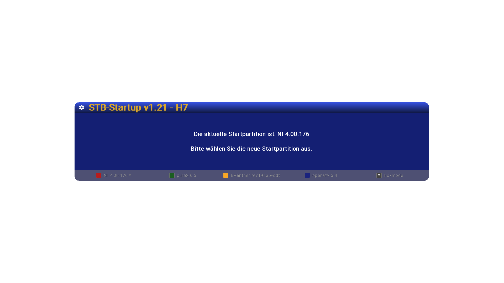

dann mal sagen was genau für ein Image in 1. Partition ist und wie alt.
ggf. mal ein anderes stb-startup.lua ausprobieren.
Ich habe in der HD51 ausprobiert aktuelle Tango, Ni und Open_ATV 6.5 Recoverimages, jeweils damit per USB das Layout anfertigen lassen.
Ich kann mit den drei Image hin und her die Partitionen wechseln.
Nach meinem Wissen sind Partitionsaufbau bei HD51 und H7 gleich...
ich habe hier auf zwei h7-boxen mit verschiedenen images (neutrino und e2) ebenfalls keinerlei probleme mit dem wechsel zwischen den partitionen.
die eine box ist im im
-partitionslayout und die andere im bpanther-partitionslayout.
bpanther hat ein anderes Layout, da könnte es Probleme geben.
Wir (Ni) haben uns aktuell für das Partitionslayout entschieden, wie es OE (Enigma) und Tango hat bei diesen Boxen.
Deshalb hatte ich vom 12.04. einige Flashorgien an meinen HD51 Boxen
bisher habe ich keine probleme feststellen können.
auf der box im bp-layout habe ich die bänke wie im SC zu sehen belegt.....
