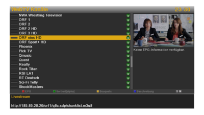

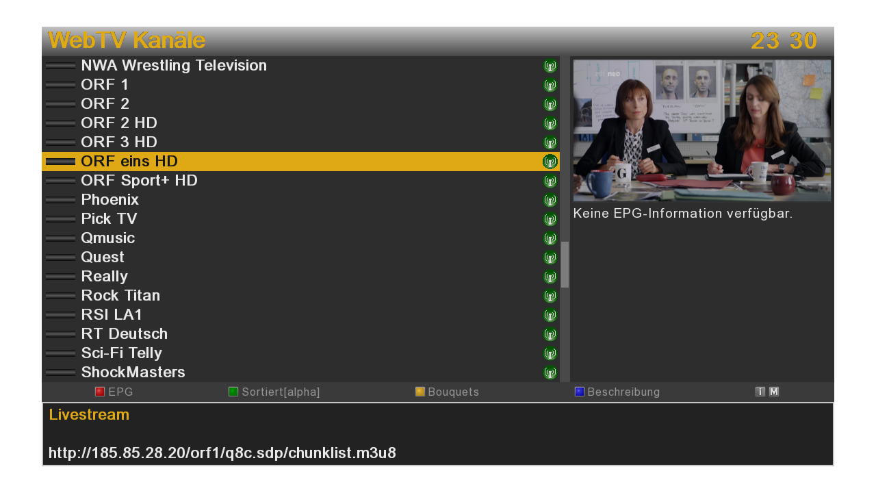

Hallo fred, es geht um die ORF eins HD bis drei und Sport+ HD, bei denen zeigt es kein Logo an.

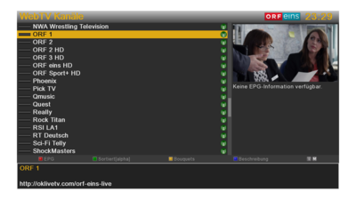

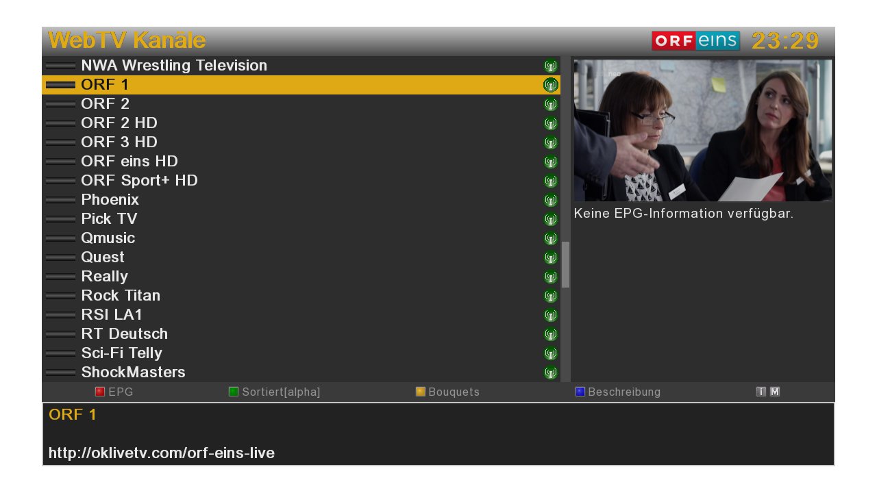

- ncsf
- Beiträge: 718
- Wohnort: Vodafone
- Box: Link Kabel
Das ist mir auch aufgefallen, bei ORF von oklivetv, was nicht mehr funzt, ist das Logo vorhandenAtayger hat geschrieben:Hallo fred, es geht um die ORF eins HD bis drei und Sport+ HD, bei denen zeigt es kein Logo an.
Danke fred
und bei ORF von einer webtv usr xml z.B. von gestern ist kein Logo zu sehen
einziger Unterschied für mich als "Laie": :twisted:
einmal heist der Sender nur ORF 1(mit Logo) und dann heisst er ORF eins HD(ohne Logo)
