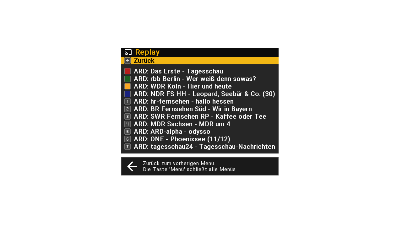

so ich habe mir das replay plugin angepasst. reicht mir so
Beiträge: 600
Re: ARD Replay
Beitrag von satbaby »
Hier nochmal ganze ARD + ZDF was sie grade geben.
replay.lua
(8.89 KiB) 457-mal heruntergeladen
replay.cfg.txt
(52 Bytes) 449-mal heruntergeladen

Habe jetzt mal das Image vom 22.09 geflasht und das neue repley Plugin eingespielt.
Es hat sich leider noch nichts geändert. Der Stream startet mit der aktuellen Zeit (also nicht vom Anfang) und zurückspulen/springen geht auch noch nicht. Das Bild bleibt dann nur stehen und man muss replay beenden.
oder fehlt der ffmpeg Patch bei den VU+ Geräten (in diesem Fall eine VU+ Ultimate 4k)?
Bei ZDF Sendern bleibt das "Warte" Bild stehen, der Stream startet nicht.
Nachtrag:
Die ZDF streams starten nun auch, war wieder der busybox Bug siehe iptv-webtv-und-streaming-f39/olimpia-to ... tml#p29679
Aber spulen oder springen (zum Anfang) klappt nicht.
