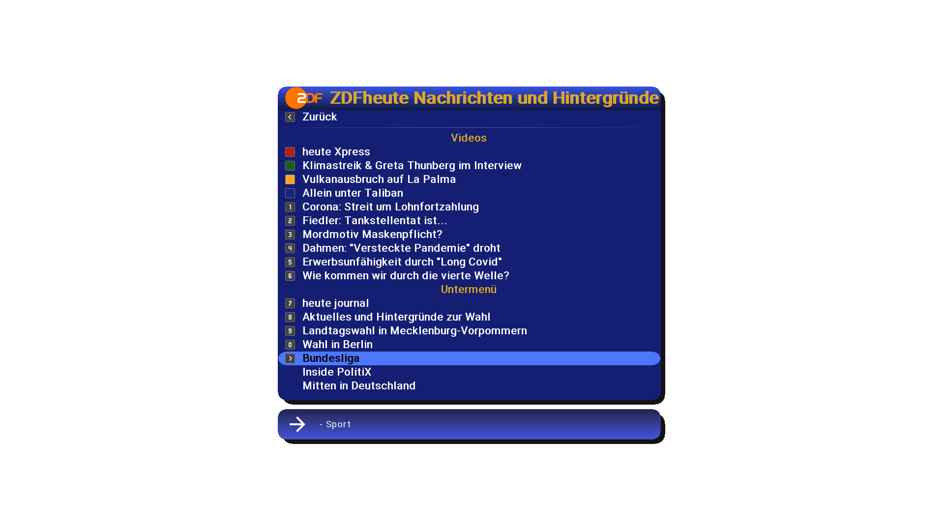

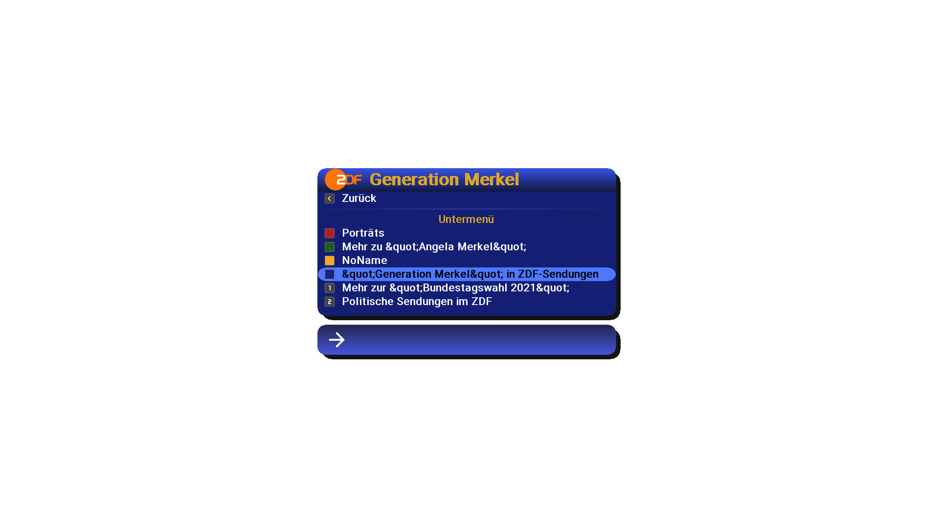

satbaby hat geschrieben: ↑Mo 27. Sep 2021, 19:34 Sollte gefixt sein.
in den untermenüs sieht es teilweise noch so aus.....

in der function "toUcode" sollte das gsub mit & ganz nach oben wandern, sonst könnte eine doppelte ersetzung vorkommen (z.b. " in " und danach in " )
Beiträge: 600
Re: ZDF Hbbtv Player
Beitrag von satbaby »
Mal sehen, ob jetzt alle stellen erwischt habe.
Und noch kleine fix, damit immer richtige Bild bei epginfo kommt.
Apropos Bild, soll das Bild bei download auch kopiert werden?
@TangoCash
Yep, hast recht, deswegen war bei xml_entities ganz unten, hier ist es umgekehrt.

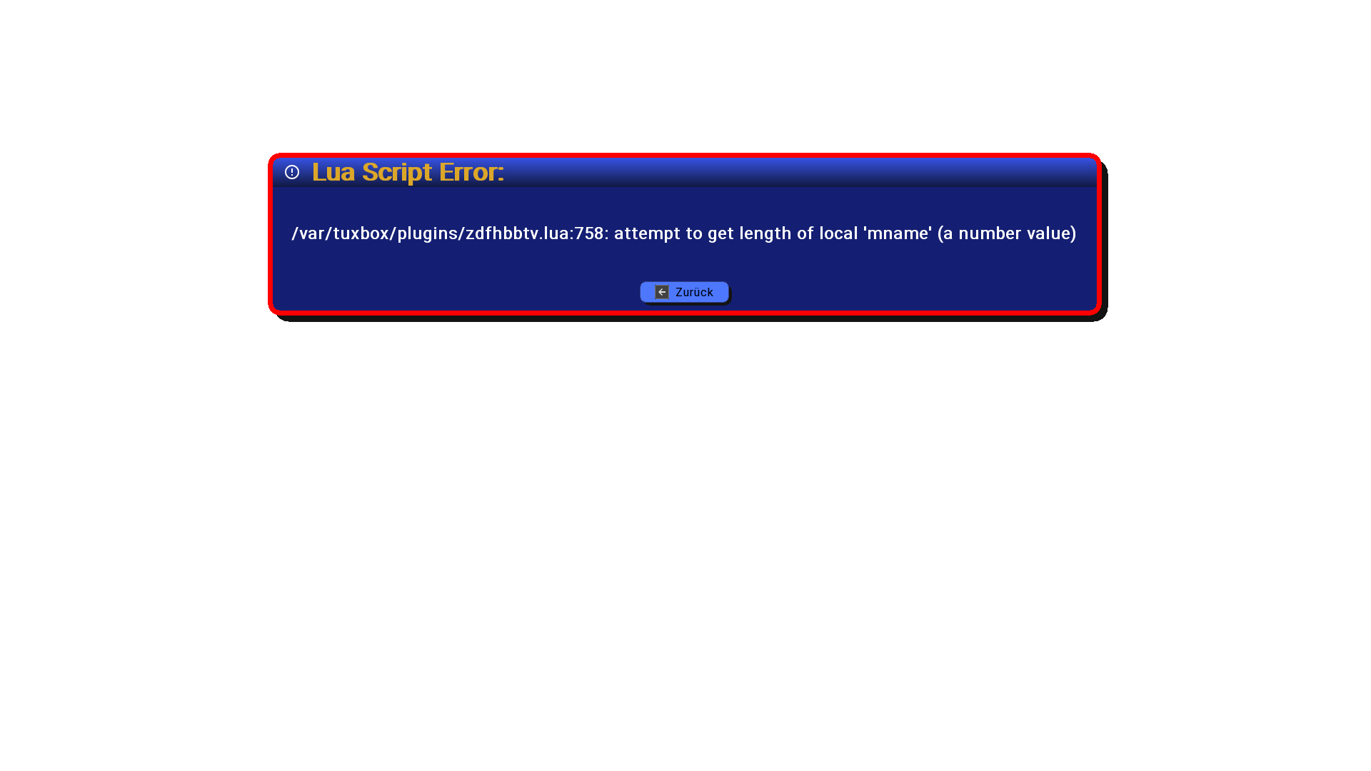

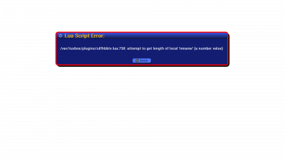

@satbaby
ist nicht tragisch...aber...
vereinzelte inhalte aus den untermenüs (ohne video) verursachen noch einen lua-script-error...
siehe screenshots ...
edit...
hier noch ein beispiel...
Beiträge: 600
Das scheint ist ein Fass ohne Ende. :joy:
zdfhbbtv.lua
(19.92 KiB) 386-mal heruntergeladen

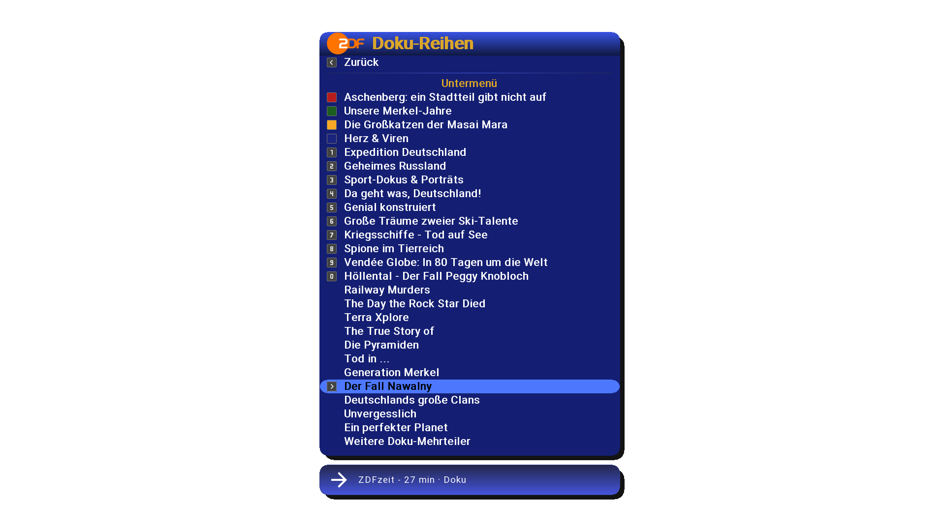

@satbaby
danke ....nun kann ich hier erstmal keine fehler oder abstürze mehr provozieren...
mein vorschlag wäre noch..... in der nächsten version alle "NoName"-platzhalter gegen "Untermenü" zu tauschen.
das sieht dann in der alltags-anwendung besser aus.

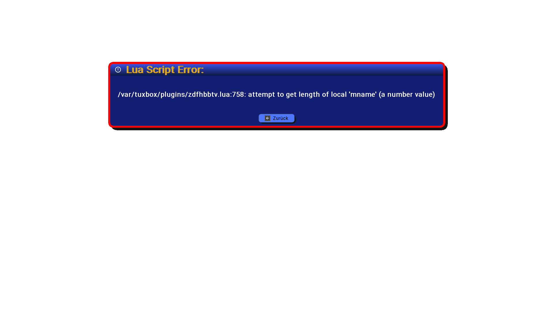

Beiträge: 1480
Has thanked: 70 times
Been thanked: 37 times

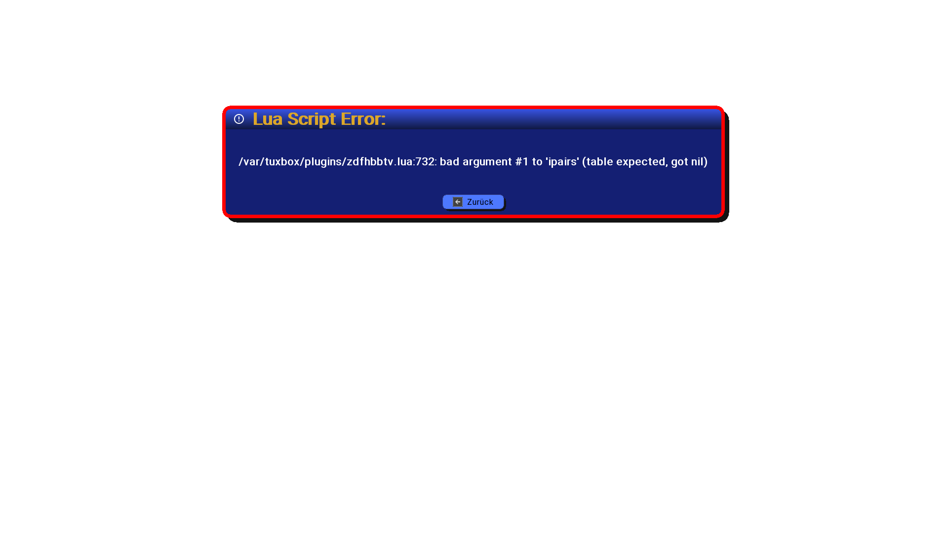

jetzt konnte ich mit der aktuellen version ab und an diesen fehler feststellen....

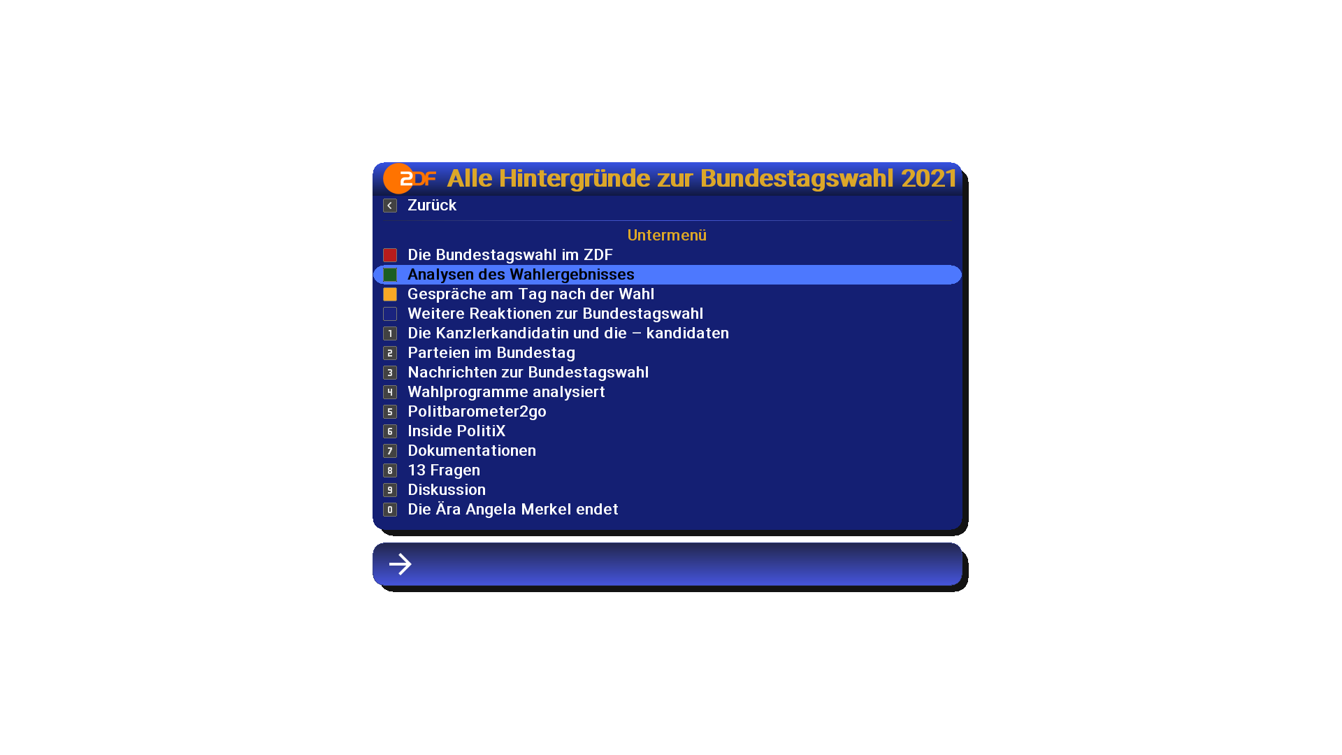

Die ganzen Untermenü-Unterteilungen und Untermenü-Untermenüs verwirren etwas.
Beiträge: 1480
@vanhofen
das liegt am dynamischen aufbau der menüs ....
nachvollziehbar ist das ....wenn du dir mal die orginalseite zum vergleich anguckst.
https://www.zdf.de/
da kriegst du analog zum plugin auch in jeder kategorie empfehlungen zu anderen inhalten.
@satbaby
deshalb wäre evtl. ein direkter exit-button aus dem plugin hilfreich.
wenn man zu tief in die menüstruktur vordringt ....ist es manchmal mühselig wieder rauszukommen.
Beiträge: 600
@dryeye
Ich habe doch gesagt, Fass ohne ... ;)
Fix ist in git https://raw.githubusercontent.com/tuxbo ... fhbbtv.lua
Das mit exit kommt noch.
