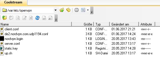

So sieht der Inhalt meines Ordners aus:

Woher soll openvpn wissen das es in de2.nordvpn.com.udp1194.conf nachsehen soll?
Nazi lives don't matter.

Fazit:
Bei mir läuft alles wie es soll. An der Gegenstelle wird die Serverip aus dem Konfigfile angezeigt
PS:
OpenSSL könnt ihr wie folgt per Konsole starten um dort die Programmausgabe auf Fehler püfen zu können.
/sbin/openvpn /var/etc/openvpn/client.conf
