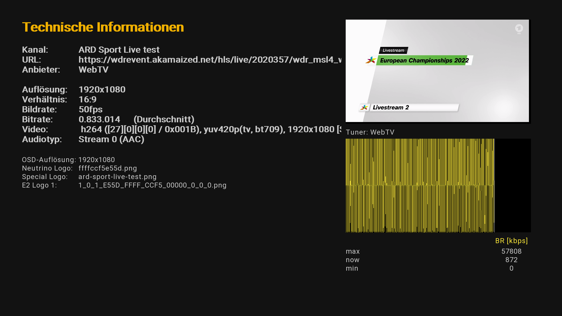

habe mich heute mit "best_bitrate_m3u8.lua" auseinandergesetzt und habe jetzt ton
teststream war,
https://wdrevent.akamaized.net/hls/live/2020357/wdr_msl4_wdrevent7/master.m3u8
und wie man sieht es werde ton

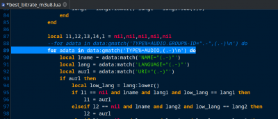

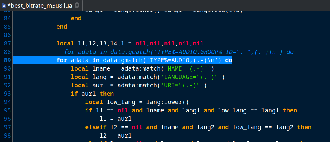

gorcon ich habe das mit diesem ard livestream nochmal getestet
https://mcdn.daserste.de/daserste/de/master.m3u8
der übeltäter lag hier siehe gelbe zeile,
https://github.com/neutrino-images/ni-n ... u8.lua#L87
bitte diese zeile abändern in der datei
/usr/share/tuxbox/neutrino/webtv/best_bitrate_m3u8.lua
in
for adata in data:gmatch('TYPE%=AUDIO,(.-)\n') do
gorcon ich muss sagen das du immer schöne probleme hast :wink:
mach aber vorher ein backup von der datei "best_bitrate_m3u8.lua"

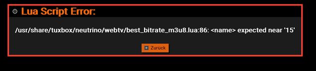

Re: Sportschau LiveStreams
Leider bekomme ich dann eine Fehlermeldung der lua.
Vielleicht mag es ja bei einer url funktionieren aber es gibt ja mehrere.
Habe jetzt sogar Deine url genommen. Normal müsste die aber mit index.m3u enden, aber dann habe ich wieder keinen Ton.
Beiträge: 3148
Has thanked: 171 times
Habe jetzt die urls angepasst, jetzt scheint es zu gehen.
also bei mir funktioniert das auch mit einer index.m3u8
ton usw. alles da
<webtv title="ARD Sport Live test" url="https://wdrevent.akamaized.net/hls/live/2020358/wdr_msl4_wdrevent8/index.m3u8" script="best_bitrate_m3u8.lua" description="Livestream" />
[movieplayer.cpp:getLiveUrl:1275] script: /share/tuxbox/neutrino/webtv/best_bitrate_m3u8.lua
[curl:download] download https://wdrevent.akamaized.net/hls/live/2020358/wdr_msl4_wdrevent8/index.m3u8 => return string
stopPlayBack: stopping...
stopPlayBack: stopped
PlayBackgroundStart: this 0x7ed370 started, thread a52ff380
bgPlayThread: starting... instance 0x90a900
StartWebtv: starting...
CLCD::ShowDiskLevel 19
[zapit.cpp:StopPlayBack:2450] standby 0 playing 1 forced 0 send_pmt 1
[dvb-sub] paused
cutNeutrino: save mode 101
CNeutrinoApp::handleMsg: CHANGEMODE to MODE_WEBTV rezap 0
[HAL: 007d9cc0:play  ] Open - player output name: Output PlayMode: PLAYMODE_FILE
[HAL: 007d9cc0:play  ] Start - filename=https://wdrevent.akamaized.net/hls/live/2020358/wdr_msl4_wdrevent8/master_5000.m3u8 vpid=0 vtype=0 apid=0 ac3=0
TuxTxt stopped service 14c2
TuxTXT pid: 0
ShowText ' 532'
minimal Probe: 0
minimal Probe: 0
AudioTrack List
	0 und - A_AAC
[HAL: 007d9cc0:play  ] SetSpeed playing 1 speed 1
returning false
[HAL: 007d9cc0:play  ] FindAllPids
AudioTrack List
	0 und - A_AAC
bgPlayThread: started: 1

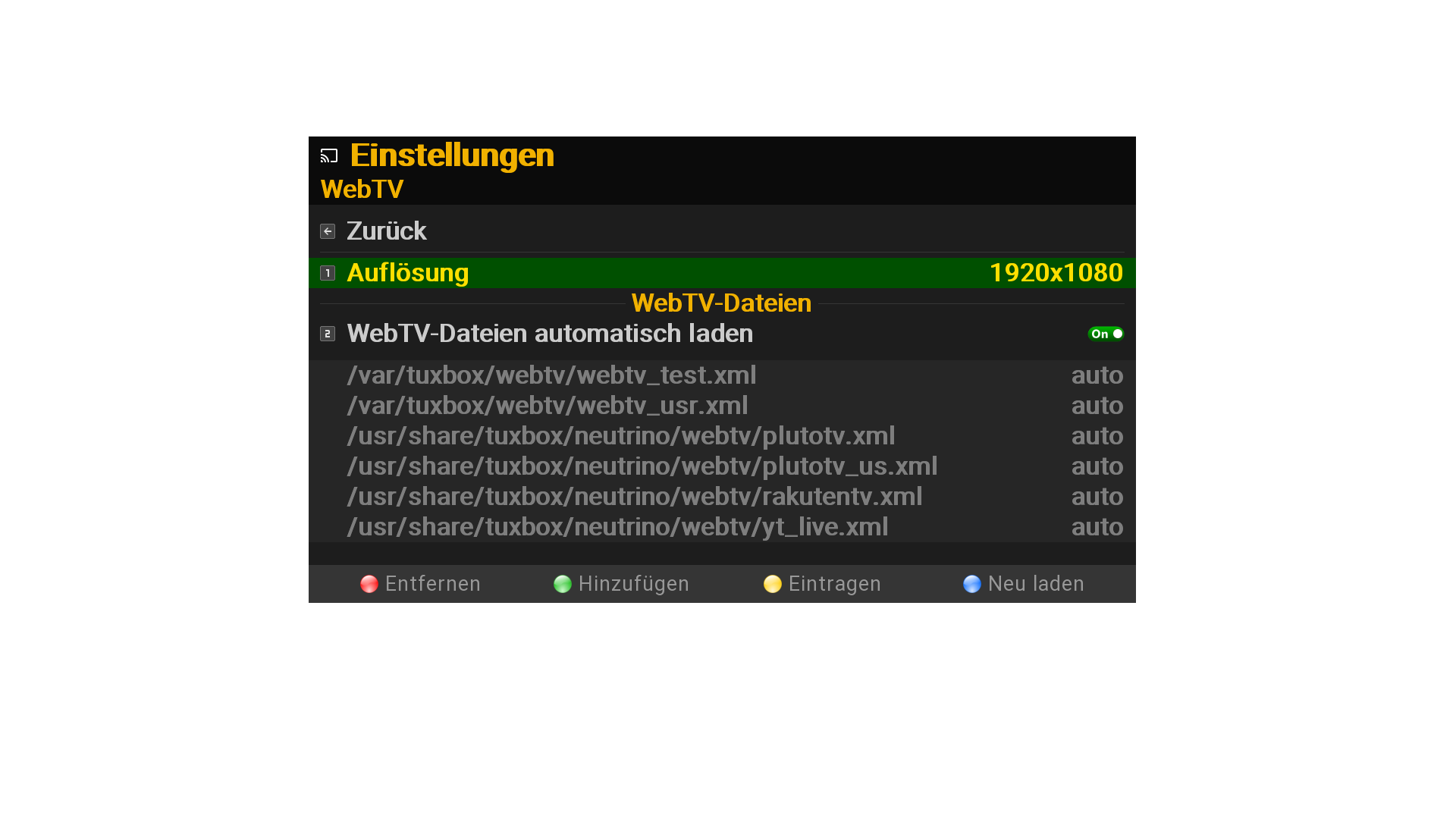

Was mir noch im Plugin bestbitrate aufgefallen ist. Da gibt es doch zwei Einträge zur maximalen Bildauflösung.
Die hat leider keinen Einfluss. Bei den HD1 Boxen gibts damit ja bekanntlich massive Probleme wenn man mit 1980p/50 Streams kommt.
Da könnte es vielleicht helfen den 1280Stream zu nutzen (noch nicht getestet).
Beiträge: 3040
Has thanked: 64 times
Been thanked: 207 times
das richtet sich danach was du hier eingestellt hast,
einfach mal einstellen :relaxed:
stell das auf 1280x720 und best_bitrate sollte das nehmen
oder wenn du den stream abspielst > gelbe taste > auflösung > 1280x720 wählen und der stream wechselt bsp.
von 1920x1080 auf 1280x720 also einfacher gehts nicht finde ich :wink:
