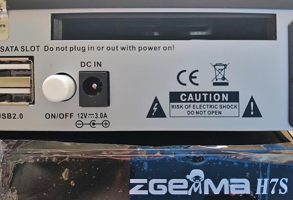

Hoffe ich erhalte auch diese seit wann gibt es eine mit SATA Slot hinten - wer kann das hier auch bestätigen ? Brauche die für tuxbox yocto weil da echt viel geht angefangen von Packet Manager ipk opkg webmin Menü etc alles selber laden wie ffmpg gstreamer etc ! Wwio lasse ich halt mit Ni e klar ! Mfg ;)

Ich habe ja vor einigen Tagen eine neu gekaufte H7C aus den Niederlanden geliefert bekommen, und das war das herkömmliche Modell. Die Version mit dem Slot hinten wäre natürlich vor allem für Leute interessant, die nicht so gerne an dem Gerät basteln wollen. Dies gilt insbesondere auch deshalb, weil die Schrauben zum Öffnen des Gehäuses, als auch zur Befestigung der HDD Halteplatte bei meinen ZGemmas vom Werk her immer sehr fest angezogen waren.
Die 7mm maximale Höhe der HDD/SSD wäre bei mir nicht das Problem gewesen, weil in der Box eine ST500LM000, die ohnehin noch vorhanden war, eingebaut ist.

OK danke ! Möchte eigentlich diese neue überarbeitete Version wenn haben ! Hoffe es ist sie ! Werde es am Samstag sehen ! Weil angeblich sind die ohne Slot rückleufer was ich so gelesen habe ! Alte gibt's angeblich schon lange nicht mehr darum wollte ich wissen ob die wer hat bzw ob wer das weiß da es die echt gibt ! Danke trotzdem ! Mir bringt sie e einer zu mir heim, notfalls kann ich ja noch immer nein sagen ! Um die HDD oder auf machen (zerlege alles) - geht's mir nicht sondern wegen den neuen Model eigentlich - warum alte nehmen wenn es neue gibt - gab ;) ! Danke trotzdem für die Info ! Schönen Abend mfg bua

ich hatte die hdd erst eingebaut in der h7c. jetzt werkelt die hdd ausserhalb via usb, den jedesmal ausbauen
bei problemen wurde lästig. bei der h7s mit slot für die hdd hängt die hälfte hinten über.
