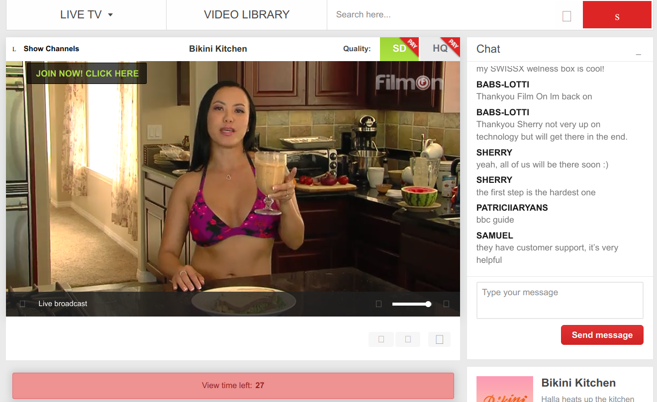

also ich sehe mir immer auf filmontv Bikini Kitchen an, Halla kocht super :wink:

ja, man sieht sofort, dass die Frau richtig gut kochen kann, wer möchte da nicht mal ein Rezept tauschen ?
