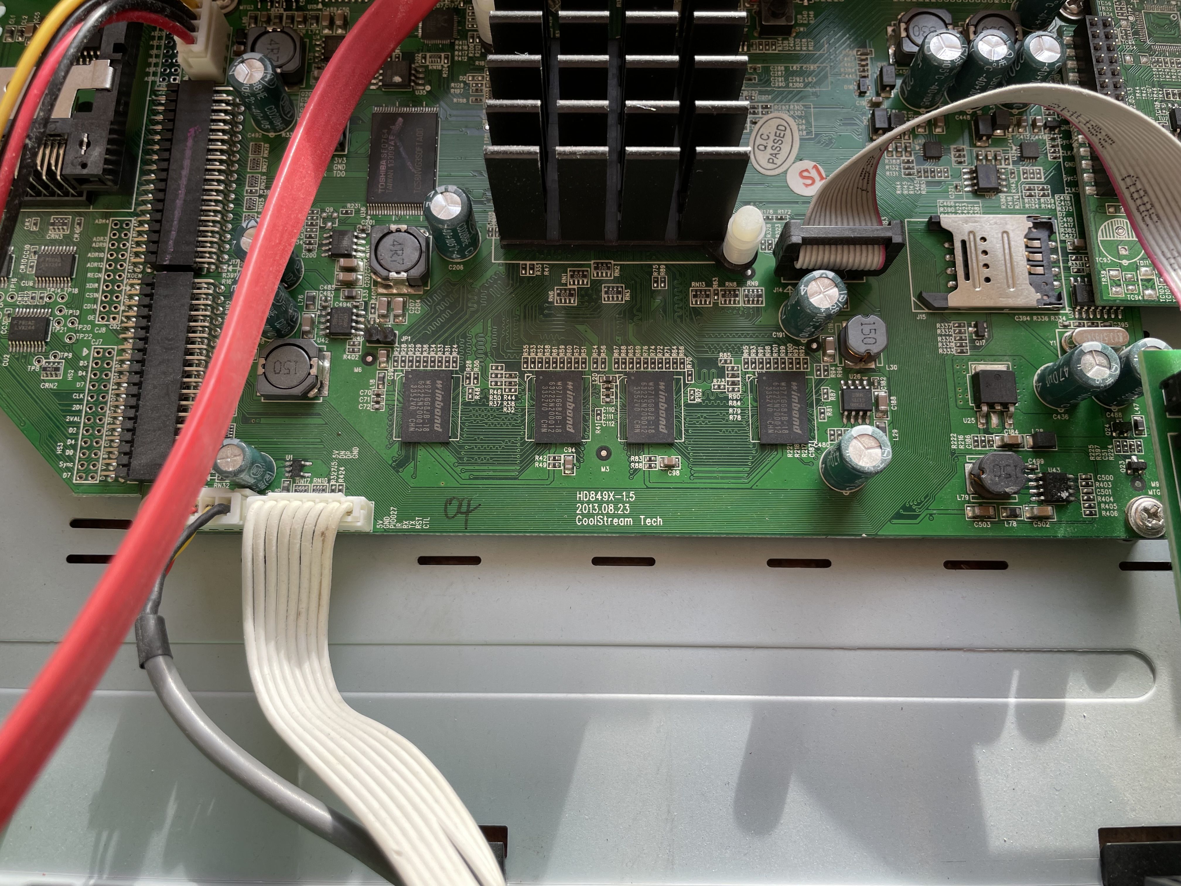

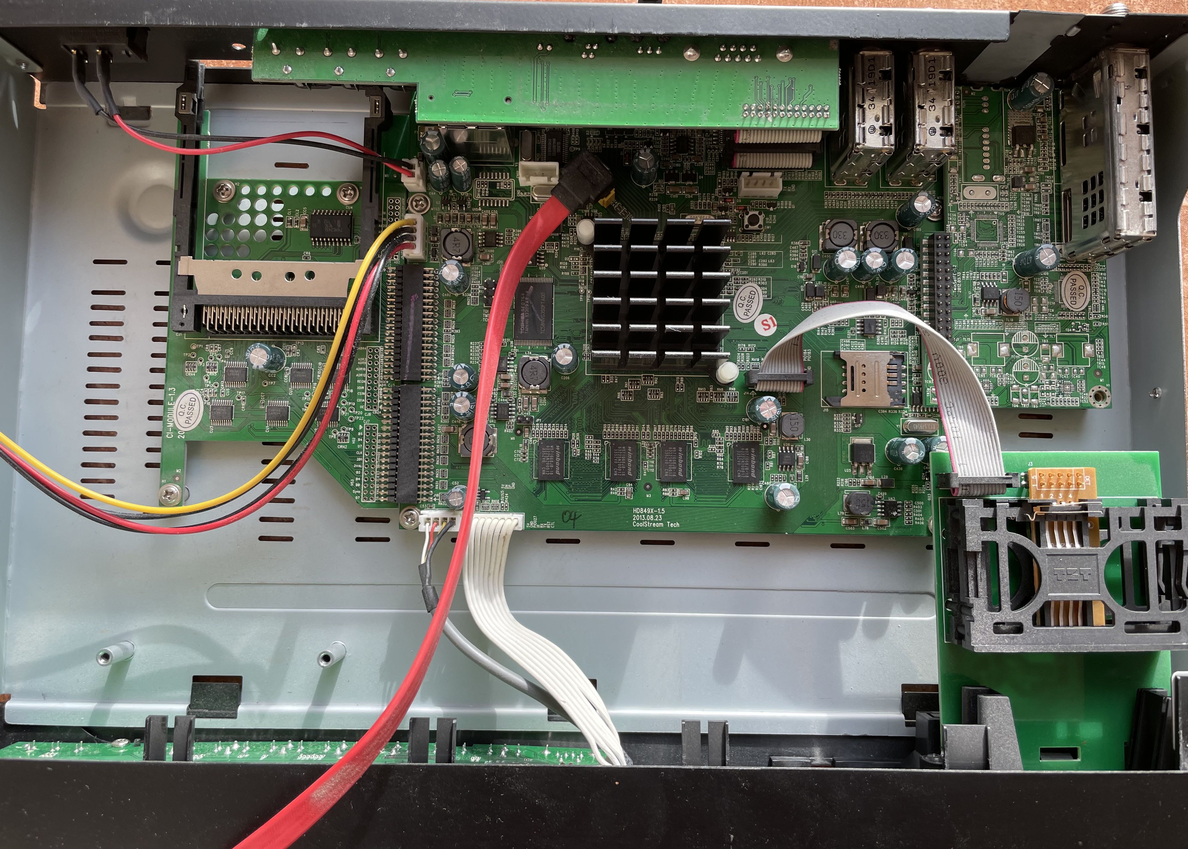

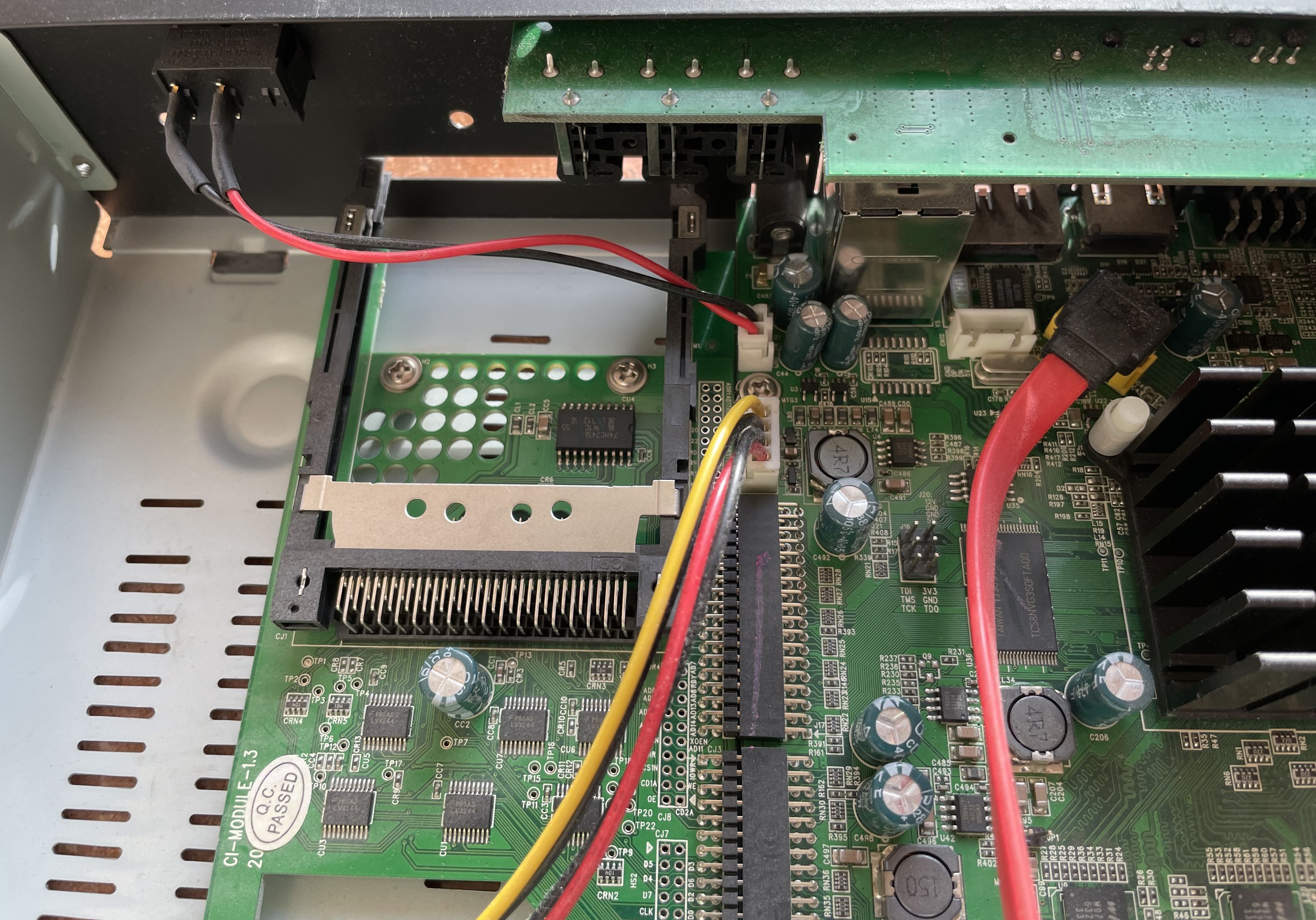

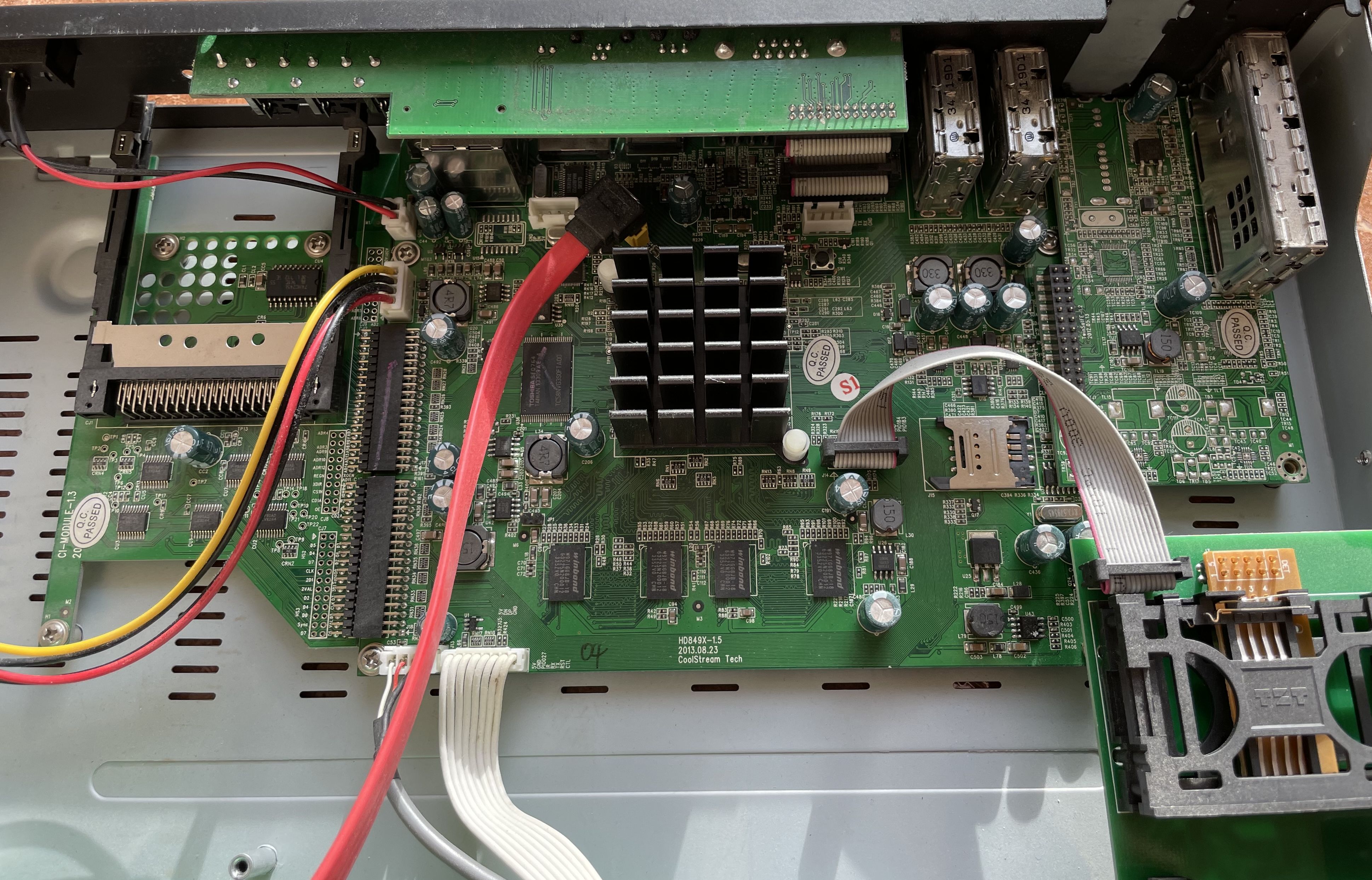

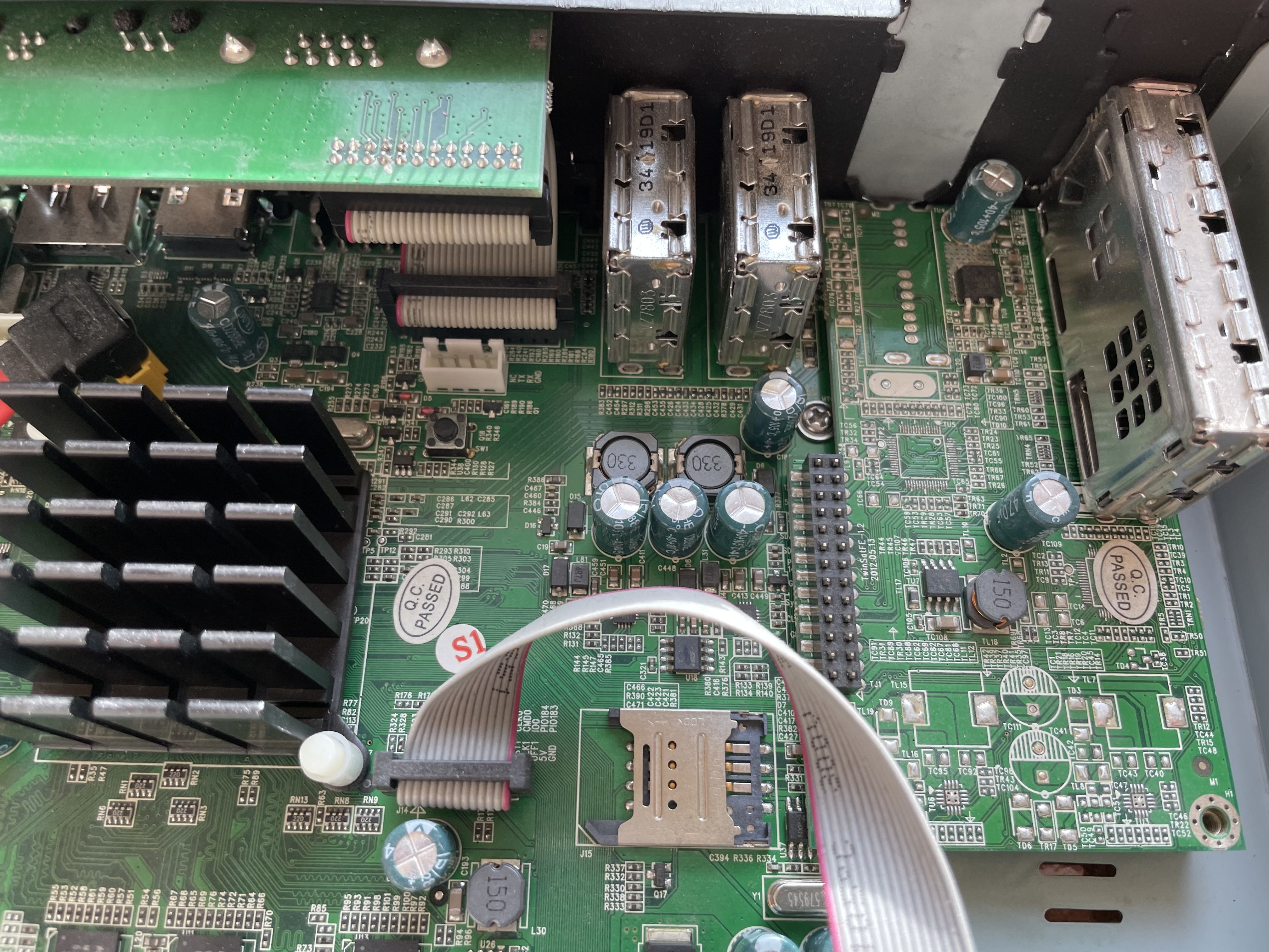

Re: Kaufempfehlung nach defekter Coolstream Tank
Ich noch einmal zu diesem Thema, ich habe gestern mal die Box geöffnet, da ich kein hardware experte bin habe ich nichts gesehen, bevor ich mich für eine neue box entscheide würde ich genre wissen ob sich eine reparatur lohnt?
Hintergrund zur box, diese ist schon ein paar jahre alt und seit ein paar wochen verhält sie sich nicht mehr normal, hatte angefangen mit einen unerwarteten neustart (von selbst), nun startet diese bestimmt 3 oder 4 mal von selber.
Noch ein was was mir aufgefallen ist, nachdem ich gestern die box vom strom genommen hatte und diese dann wieder eingeschalten hatte, hat sie komische nicht zu überhörende geräusche gemacht und hatte nicht gestartet, nach erneuten ein und ausschalten ist sie dann hochgefahren.
Anbei noch ein paar bilder von innnenleben, evtl sieht einer von euch was es sein könnte.
- Beiträge: 3251
- Has thanked: 219 times
- Been thanked: 62 times
Dann würde ich mal die Drosseln der Schaltregler nach löten, die reißen sich durch die Vibrationen gern lose (vor allem weil das bleifreie Lot nicht so stabil ist) Hatte ich jetzt schon bei mehren Boxen.
Vor allem die beiden großen in der Linken Bildhälfte des letzten Bildes.
