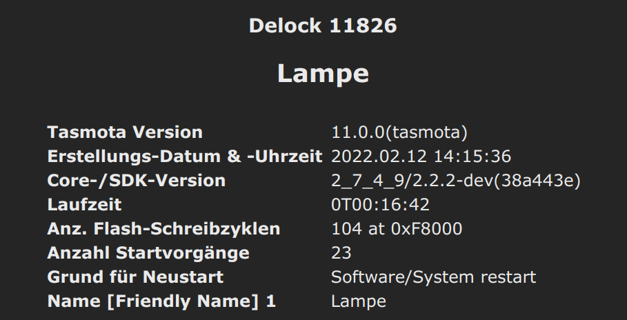

laut diesem video muss man erst die minimal flashen und dann die aktuelle tasmato firmware
ist das so richtig?
Beiträge: 296
Re: Wifi-Steckdose
ja, iss richtig.
U.u. sogar die ge"zippte". - Iss mir einmal passiert.
Das passt sonst nicht in das kleine Flash.

so das teil ist auf dem aktuellen stand.
