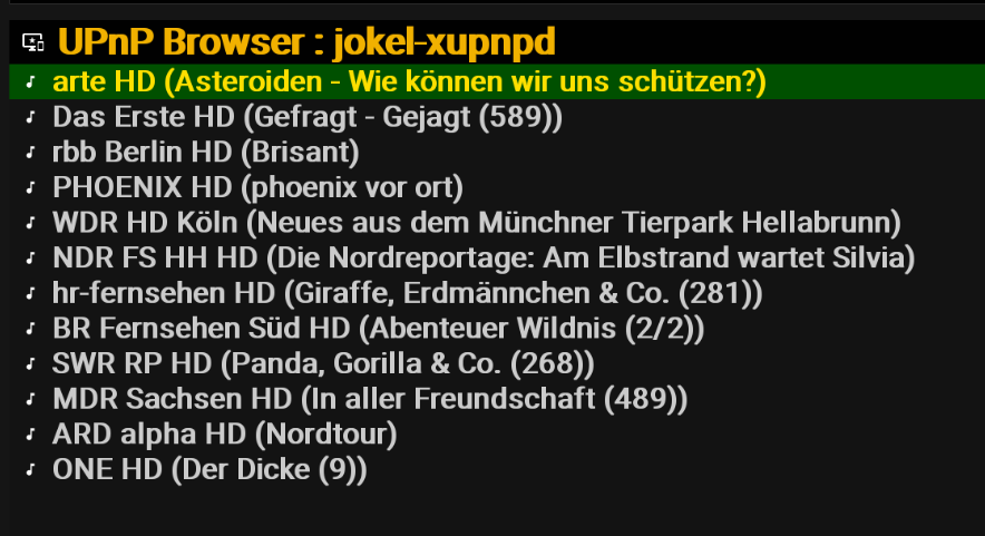

test mit imageversion=4.20.433.217
damit brauche ich keinen reload bei xupnpd nach einem boxen neustart mehr.
bitte mal testen,im anhang ist eine xupnpd_neutrino.lua die man nach,
/share/xupnpd/plugins/
kopiert
geändert habe ich das .. es ist nicht viel aber wirksam .. zumindest bei mir
xupnpd_neutrino.lua
(6.22 KiB) 318-mal heruntergeladen

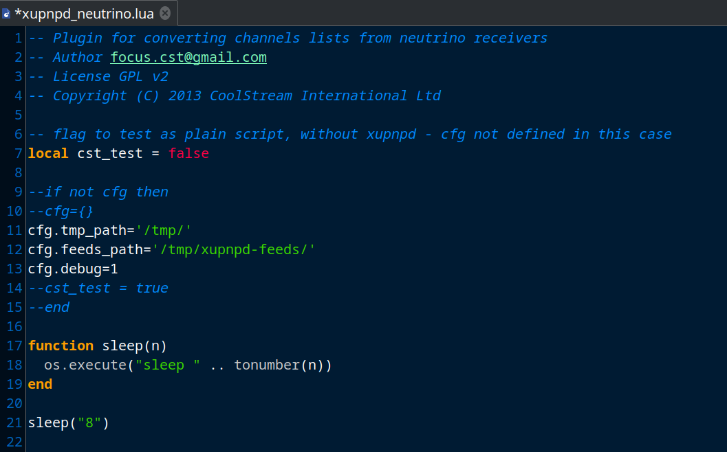

Beiträge: 2759
Has thanked: 38 times
Been thanked: 136 times
Re: xupnpd zeigt Bouquets nicht an
Max hat geschrieben: So 7. Aug 2022, 11:39 Ich habe deinen Anhang mal ausprobiert, wobei ich glaube, dass der Pfad "/usr/share/xupnpd/plugins/" sein sollte, denn "/share/xupnpd/plugins/" gibt es bei mir nicht.
Auf jeden Fall hat es nicht geholfen, ich muss immer noch den Reload Button bemühen, um meine Senderlisten vom xupnpd angezeigt zu bekommen
moin max,
in meiner anpassung der xupnpd_neutrino.lua habe ich die sleep funktion eingefügt
weil xupnpd in neutrino recht früh gestartet wird. das script xupnpd_neutrino.lua nutzt den neutrino server
der ist aber noch nicht hoch gefahren deshalb gibt es auch keine bouquets.
meine box ist recht schnell und bei mir reicht sleep("8") du kannst den wert erhöhen 10-15 um den neutrino server
zeit zu geben hochzufahren.
eine andere möglichkeit besteht darin wenn man eine andere box hat dessen daten auszulesen
dazu muss man,
local cst_test = false
auf
local cst_test = true
ändern
und in dem abschnitt die ip der anderen box eintragen / ändern bzw. eingeben
if cst_test then
cst_updatefeed("192.168.1.200","jokel")
-- cst_updatefeed("172.16.1.10","tank")
-- cst_sendurl("http://172.16.1.20:31339/id=c1f000010070277a", 0)
end
dann werden nach neustart von xupnpd die bouquets von den anderen boxen generiert.
also max bitte mal testen.

Beiträge: 2759
max ich starte jetzt xupnpd manuel also nicht über den daemon
1. im der daemon-steuerung xupnpd ausschalten.
2. in der datei
/usr/share/tuxbox/neutrino/control/neutrino.start
das einfügen,
touch /tmp/.xupnpd
ln -s /tmp/.xupnpd /var/etc/
sleep 15  && xupnpd &
3. benutze ich das original xupnpd_neutrino.lua script mit leichten anpassungen, sind ein paar zeilen auskomentiert.
ist unten im anhang.
4. die box neu starten ..
5. im box betrieb kann man auch über die daemon-steuerung xupnpd ausschalten.. wird aber mit boxen neustart
wieder gestartet. mit dieser lösung bin ich jetzt zufrieden da mir jetzt immer mit bouquets erstellung
in klammern die beschreibung zur sendung angezeit wird.
