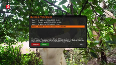

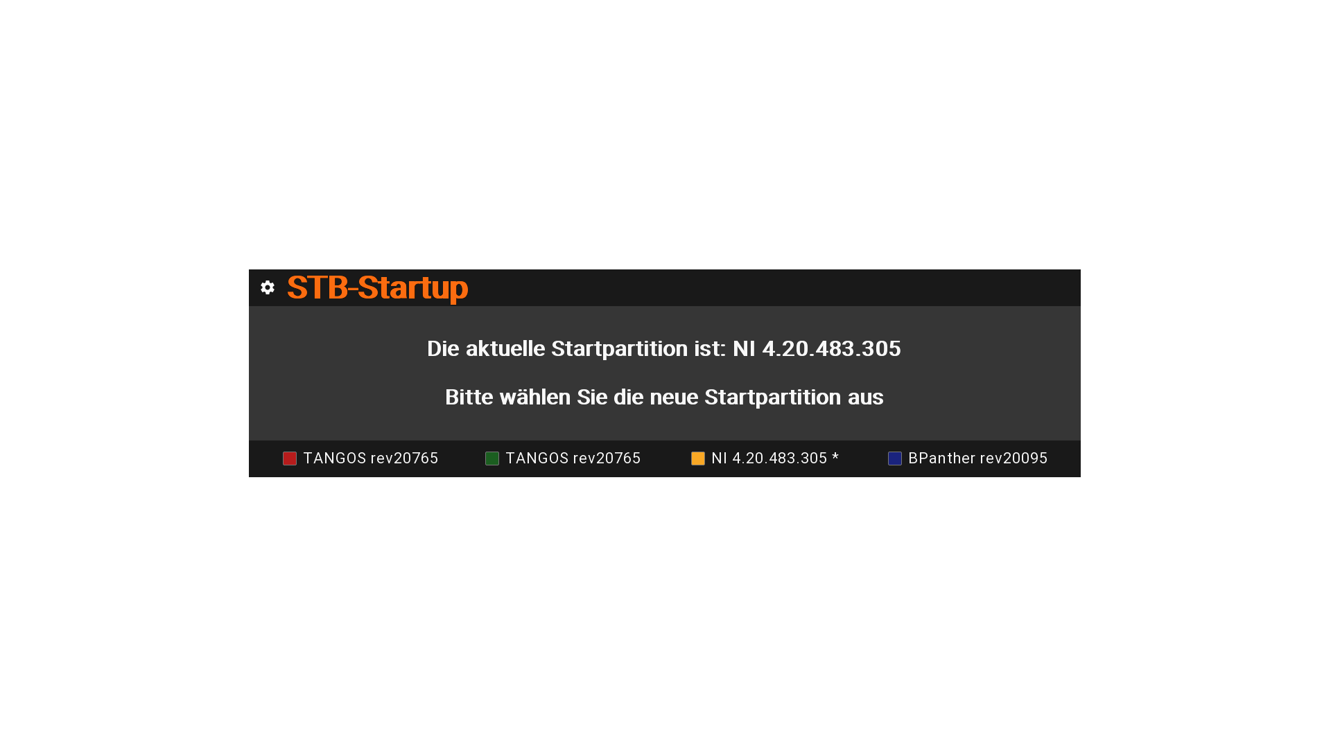

Kurze Rückmeldung zum Nightly 01.10.:
JA screenshot geht :P
Ja Videomodes sind gelistet
NEIN, Multiboot menü spinnt noch.

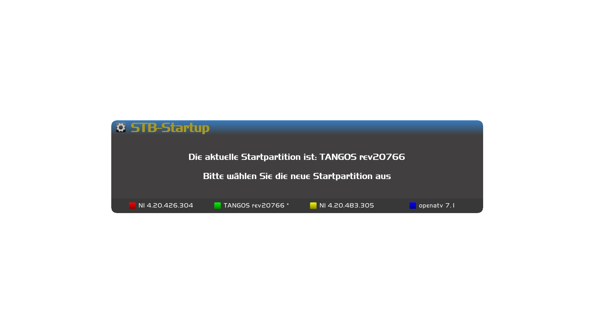

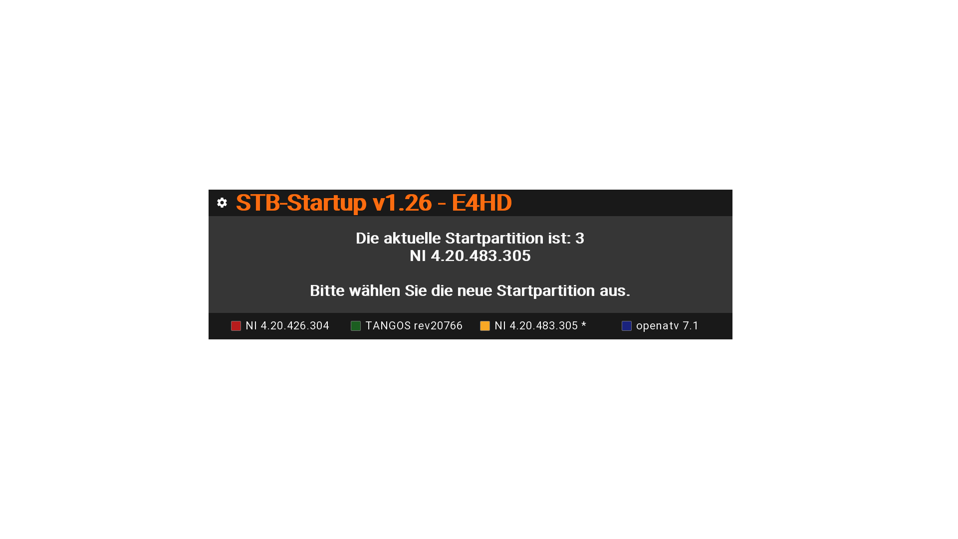

Wirklich Reihenfolge, Multirootlayout:
angezeigt wird aber:
Beiträge: 1083
Been thanked: 21 times
Seltsam hier wird das richtig angezeigt.
Muss aber sagen, ich habe die Partitionen mit dem Bpantherimage aufgesetzt.
P.S. Ni Onlineupdate mit Übernahme der Einstellungen funktioniert :)
Beiträge: 492
Has thanked: 9 times
Been thanked: 31 times
Ja das liegt daran, das die stb-startup.lua nicht mit dem multiroot layout klar kommt.
BP nutzt ja noch das singleroot (4 rootfs partitionen) Layout, deswegen klappt das bei dir
Beiträge: 492
Hier muss das aufs "normale" stb-startup gelegt werdern, wie bei der hd51:
https://github.com/neutrino-images/ni-n ... ile.am#L77

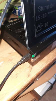

Beiträge: 902
Has thanked: 91 times
Been thanked: 59 times

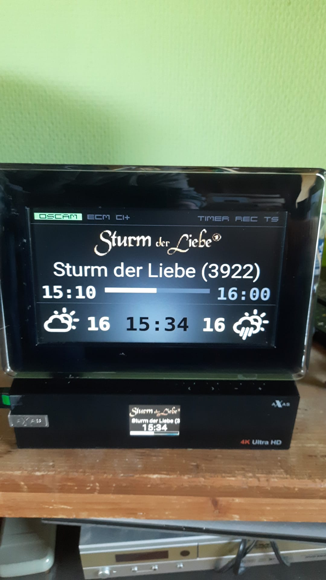

Vorne links aussen.
Das schöne an dem spf-87 ist, das man kein zusätzliches Netzteil braucht.
Passt auch schön von der Größe zu der Axas.
In dem hinteren Port ist die SSD eingesteckt.

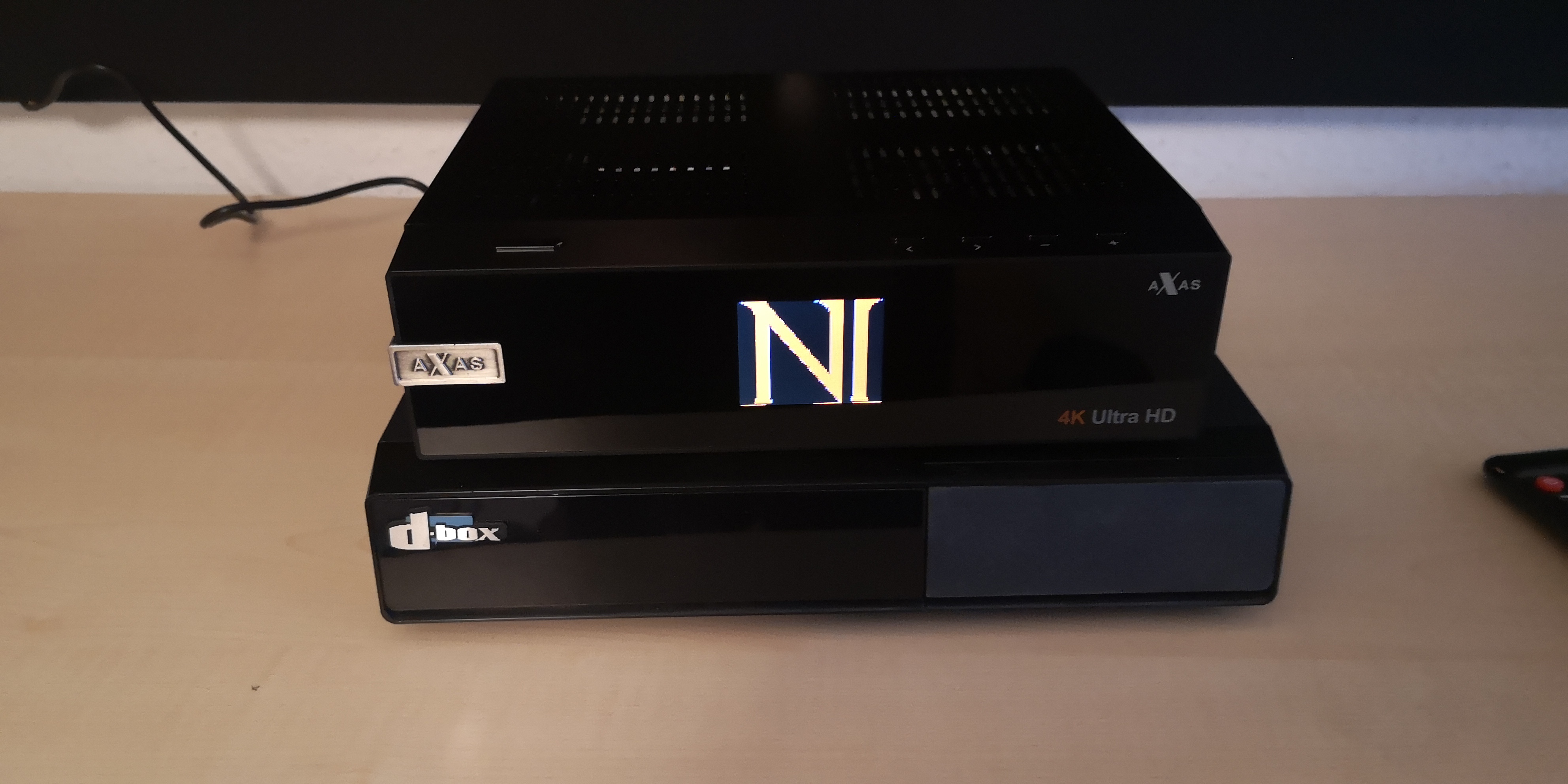

...habe auch diese box erstmal leicht umgestaltet.
das axas-label kann man recht einfach abziehen, sodass problemlos ein dbox-label montierbar ist.

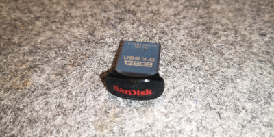

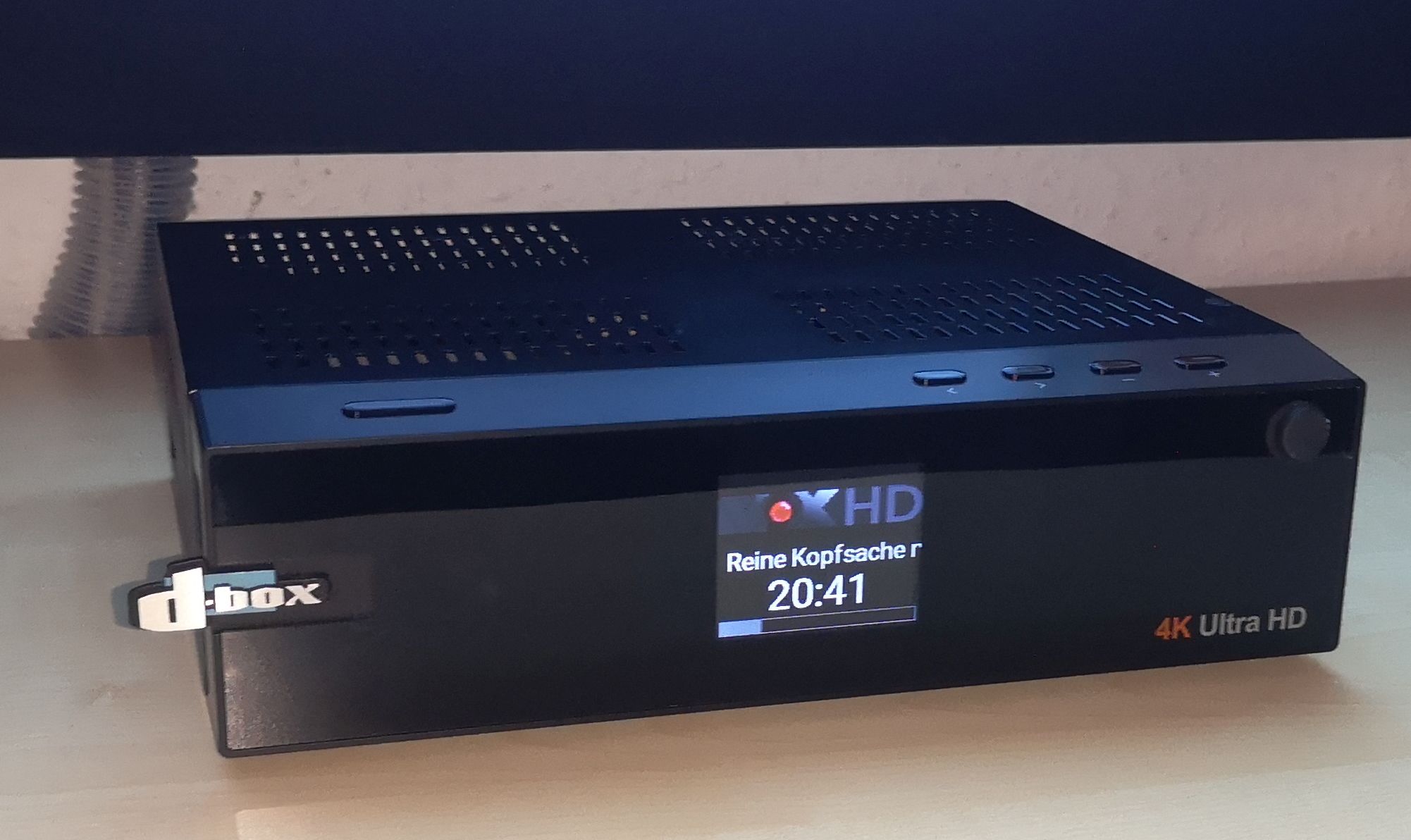

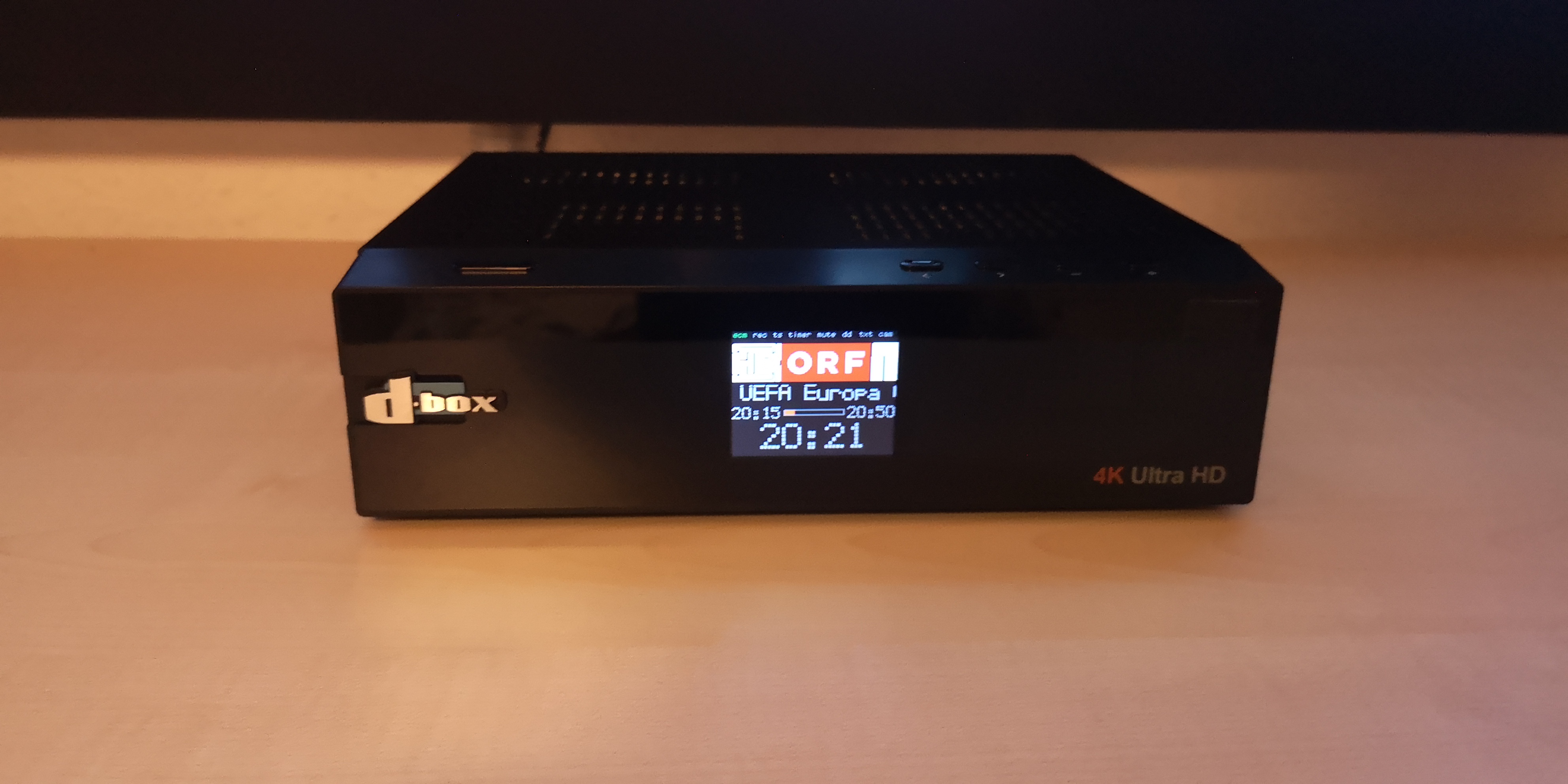

so schaut's nun aus die neue dbox.....kann das teil bisher auch nur weiter empfehlen!
als aufnahmemedium fungiert in den tests bisher problemlos ein 128gb-mini-usb3.0-stick.
