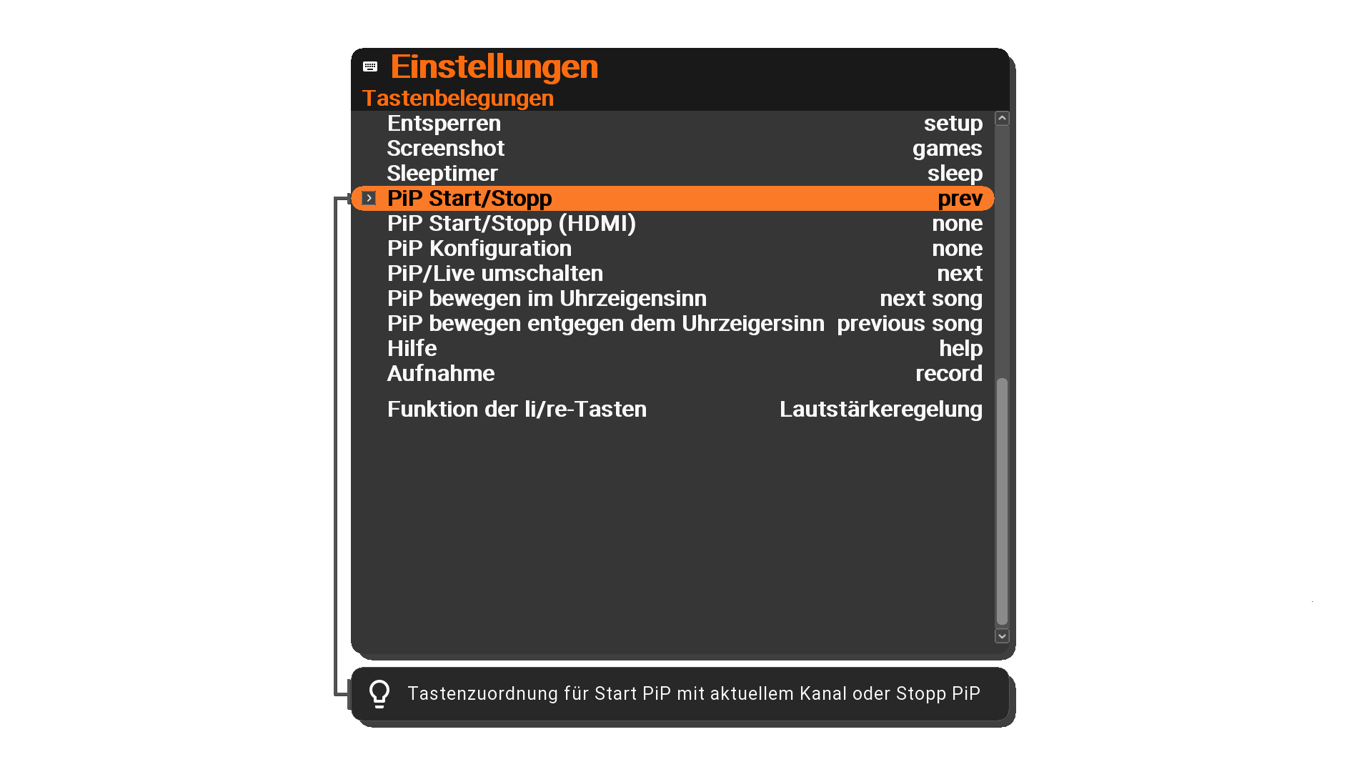

Joerg hat geschrieben: Sa 18. Feb 2023, 13:48PiP nutze ich eigentlich nicht, wüsste jetzt auch nicht, wie ich es aktivieren könnte.
also was eigentlich out-of-the-box gehen sollte ist: OK für die Senderliste, dann ggfs auf einen anderen gewünschten Sender fürs PiP navigieren (funzt aber auch für demselben Sender) und dann Play (bzw Playpause) drücken. Dasselbe dann zum wieder auschalten.
Falls man die Funktion (so wie ich zB um Werbepausen zu überbrücken und das Weitergehen der Sendung nicht zu verpassen) öfters nutzt, kann man auch in den Tasten-Einstellungen auf der 2.Seite unten noch einiges einstellen, zB so wie in dem Bild hier. Bewährt hat sich Prev für PiP-Start/Stop und Next für Wechsel Live/PiP (das sind die Pfeiltasten abseits vom Steuerkreuz), sowie Prevsong/Nextsong für das Verschieben des PiP-Fensters (das sind die |< und >| in der Videoplayersektion der FB).
PS: dass im PiP-Setup kein Fenster für die Position angezeigt wird, ist scheinbar ein neuer Bug, ich bin mir ziemlich sicher, dass das mal klappte.
da hab ich mich wohl geirrt.
Aber: wenn man vorher PiP einschaltet und erst dann ins PiP-Setup-Menu geht, dann bleibt es zu sehen und kann auch geändert werden (Rechts,Links,Oben,Unten für die Position, Vol-Up/Down für die Grösse).
Das P: zeigt übrigens die Position in der Ecke an (also linksoben, rechtsoben etc).

natürlich ist mir bewusst, dass ich mit der Konfiguration der Tastenbelegung PiP in Funktion bringen könnte, also das ist eine Einstellung, die jeder dumme User mit seiner Fernbedienung vor dem TV selber machen kann, das ist schon klar, aber interessiert mich auch nicht wirklich, ich nutze AdZap während der Werbeblöcke, das reicht mir, auch wenn natürlich nicht wirklich passend, logisch.

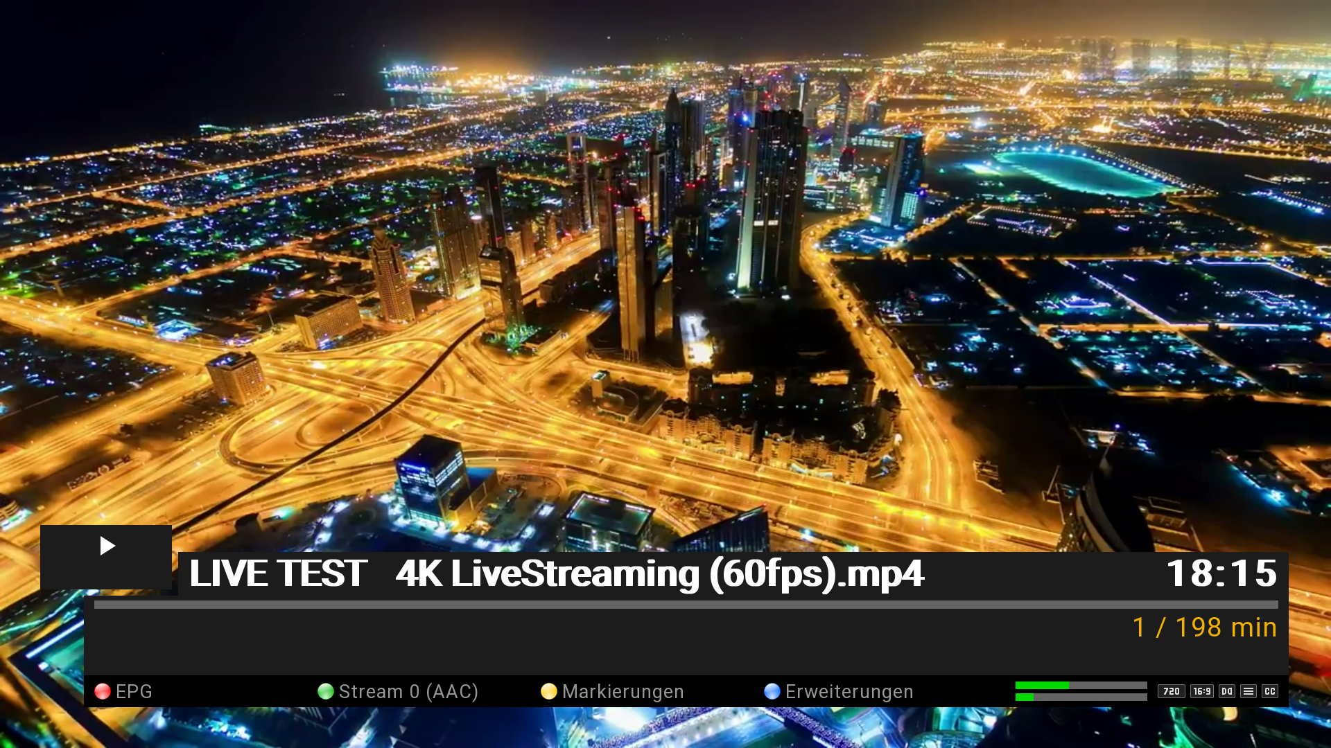

<webtv title="LIVE TEST : 4K LiveStreaming (60fps)" url="https://youtu.be/whdLb8NtVqc" script="yt_live.lua" script="best_bitrate_m3u8.lua" description="YouTube Livestream"/>

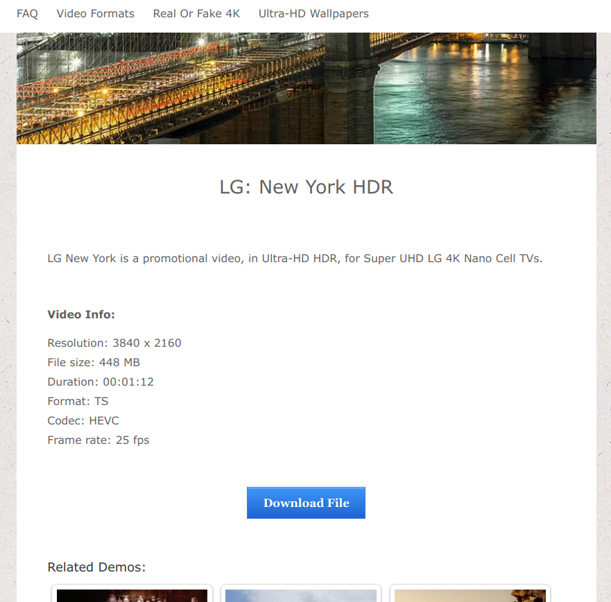

nachtrag .. auf der seite ..
https://4kmedia.org/
gibt es videos zum download .. unter "More Details"
