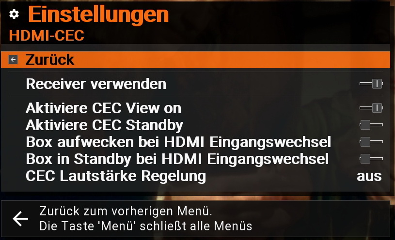

Ich habe seit kurzem ein "gewaltiges"
CEC Problem.
Folgende Einstellungen habe ich im 4.20.534 Image gemacht: Wenn mein Logfitech Hub meine Geräte abschalten soll dann geht immer der TV als erstes aus (Das lässt sich nicht ändern). Dabei schaltet aber der Reciever in den Standby (Obwohl das deaktiviert ist).
Damit lässt sich dann der Receiver nicht mehr abschalten. Ich nutze das Shutdown.so Plugin siehe viewtopic.php?f=4&t=5909&p=31273&hilit= ... .so#p31273
Wenn ich den Schalter"Aktiviere CEC View on" abschalte, geht der Receiver trotzdem in den Standbymodus wenn der TV abgeschaltet wird. Beim einschalten des Receivers reagiert der TV dann aber nicht (was ja auch währe).
Als wenn der Schalter Aktiviere CEC Standby "klemmt" und immer aktiv ist (obwohl abgeschaltet).
Ist ziemlich lästig wenn ich jetzt immer erst den Receiver über das Menü abzuschalten weil anders bekomme ich den nicht mehr aus.

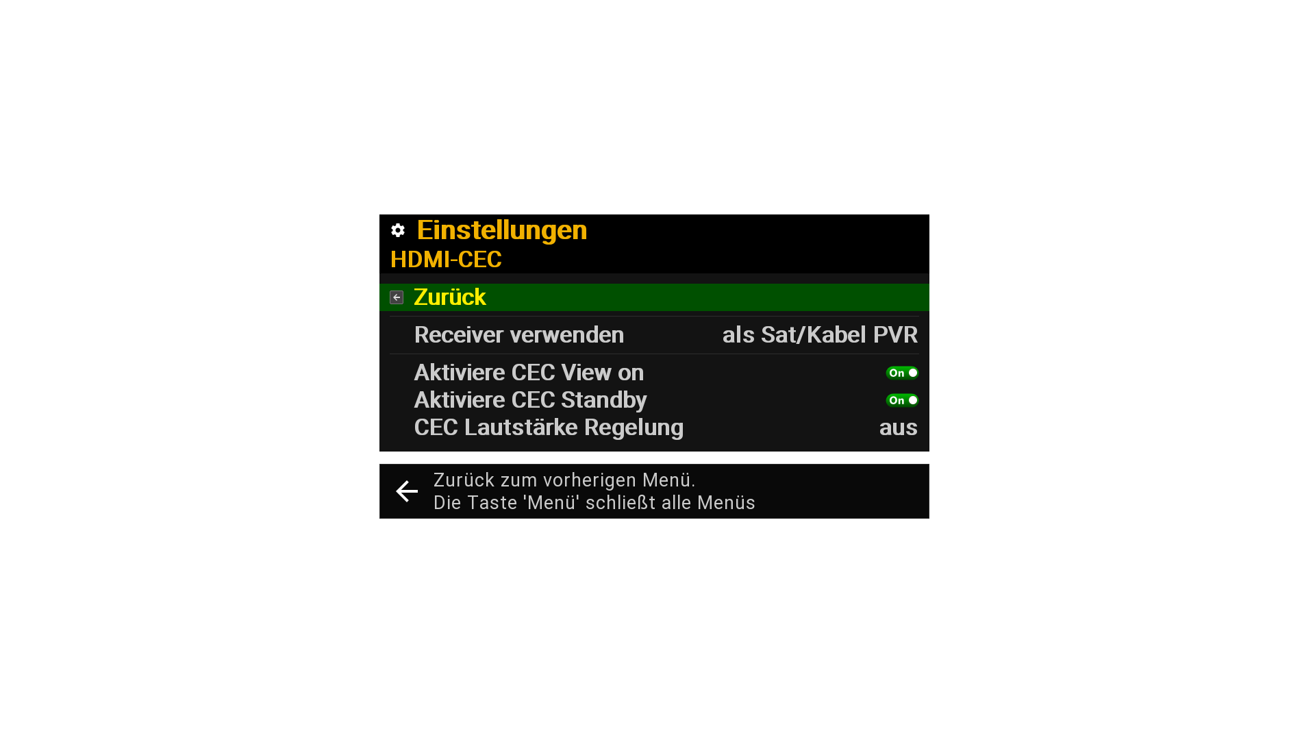

gorcon du hingst schon wieder hinter her .. im aktuellem image ist cec revertet worden
damit löppt zumindest cec wieder bei mir ohne probleme .. und sieht so aus

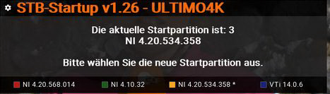

Re: CEC - Steuerung nach Update fehlerhaft?
Ich hatte diese Images drauf:
und auf beiden 4.20 Imagen hatte ich das Problem.
Das neuste war am 14.1 geflasht worden
