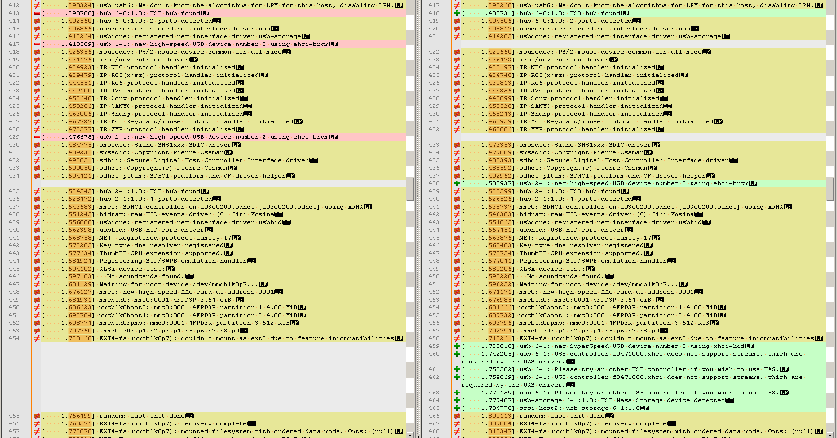

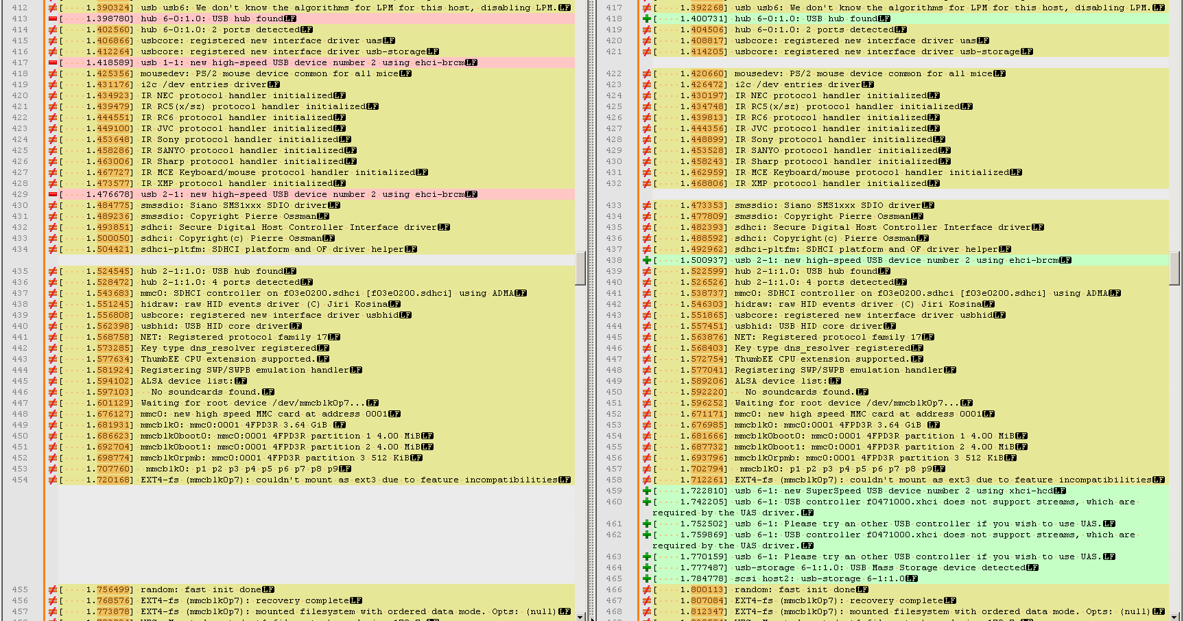

Re: E4HD: Festplatte wird nur als SDA1 gemountet
scheint eher ein Problem des Kernels zu sein, siehe Bild. Dort ist Links das Log ohne Hdd-Links und Rechts das normale Log.
edit: genau andersrum, sorry: Dort ist Rechts das Log ohne Hdd-Links und Links das normale Log. Ciao,

Jan 1 00:00:16 E4HD user.info mdev-usb[1330]: type 9/0/0
Jan 1 00:00:16 E4HD user.info mdev-usb[1330]: 3-0 HUB Device
Jan 1 00:00:16 E4HD user.info rc[1324]: running /etc/rc3.d/S75autofs start
Jan 1 00:00:16 E4HD user.info mdev-usb[1369]: add 4-0 Linux 4.10.12 ohci_hcd BRCM OHCI controller
Jan 1 00:00:16 E4HD user.info mdev-usb[1369]: type 9/0/0
Jan 1 00:00:16 E4HD user.info mdev-usb[1369]: 4-0 HUB Device
Jan 1 00:00:16 E4HD user.info mdev-usb[1391]: add 5-0 Linux 4.10.12 xhci-hcd xHCI Host Controller
Jan 1 00:00:16 E4HD user.info mdev-usb[1391]: type 9/0/1
Jan 1 00:00:16 E4HD user.info mdev-usb[1391]: 5-0 HUB Device
Jan 1 00:00:16 E4HD user.info mdev-usb[1413]: add 6-0 Linux 4.10.12 xhci-hcd xHCI Host Controller
Jan 1 00:00:16 E4HD user.info mdev-usb[1413]: type 9/0/3
Jan 1 00:00:16 E4HD user.info mdev-usb[1413]: 6-0 HUB Device
Jan 1 00:00:16 E4HD user.info mdev-usb[1435]: add 6-1 SABRENT SABRENT
Jan 1 00:00:16 E4HD user.info mdev-usb[1435]: type 8/6/80
Jan 1 00:00:16 E4HD user.info mdev-usb[1435]: 6-1 Mass Storage Interface
Jan 1 00:00:17 E4HD user.info rc[1324]: running /etc/rc3.d/S75dropbear start
Jan 1 00:00:17 E4HD user.info rc[1324]: running /etc/rc3.d/S75inadyn start
Jan 1 00:00:17 E4HD user.info rc[1324]: running /etc/rc3.d/S75irqbalance start
Jan 1 00:00:17 E4HD user.info rc[1324]: running /etc/rc3.d/S75minidlnad start
Jan 1 00:00:17 E4HD user.info rc[1324]: running /etc/rc3.d/S75minisatip start
Jan 1 00:00:17 E4HD user.info rc[1324]: running /etc/rc3.d/S75nfsd start
Jan 1 00:00:17 E4HD daemon.notice rpc.statd[1511]: Version 2.6.2 starting
Jan 1 00:00:17 E4HD daemon.notice sm-notify[1512]: Version 2.6.2 starting
Jan 1 00:00:17 E4HD daemon.notice rpc.statd[1511]: Initializing NSM state
Jan 1 00:00:18 E4HD daemon.notice rpc.mountd[1522]: Version 2.6.2 starting
Jan 1 00:00:18 E4HD user.info rc[1324]: running /etc/rc3.d/S75samba start
Jan 1 00:00:18 E4HD user.info rc[1324]: running /etc/rc3.d/S75udpxy start
Jan 1 00:00:18 E4HD user.info rc[1324]: running /etc/rc3.d/S75ushare start
Jan 1 00:00:18 E4HD user.info rc[1324]: running /etc/rc3.d/S75vsftpd start
Jan 1 00:00:18 E4HD user.info rc[1324]: running /etc/rc3.d/S75xupnpd start
Jan 1 00:00:28 E4HD user.info rc[1324]: running /etc/rc3.d/S80emmrd start
Jan 1 00:00:28 E4HD user.info rc[1324]: running /etc/rc3.d/S80fritzcallmonitor start
Jan 1 00:00:28 E4HD user.info rc[1324]: running /etc/rc3.d/S80openvpn start
Jan 1 00:00:28 E4HD user.info rc[1324]: running /etc/rc3.d/S80plugins-hide start
Jan 1 00:00:28 E4HD user.info rc[1324]: running /etc/rc3.d/S80rcu_switcher start
Jan 1 00:00:28 E4HD user.info rc[1324]: running /etc/rc3.d/S80tuxcald start
Jan 1 00:00:28 E4HD user.info rc[1324]: running /etc/rc3.d/S80tuxmaild start
Jan 1 00:00:28 E4HD user.info rc[1324]: running /etc/rc3.d/S98camd start
Sep 17 11:03:00 E4HD user.info rc[1324]: running /etc/rc3.d/S98user-initscripts start
Sep 17 11:03:00 E4HD user.info S98user-initscripts[1620]: run users initscripts start ...
Sep 17 11:03:00 E4HD user.info rc[1324]: running /etc/rc3.d/S99rc.local start
Sep 17 11:03:01 E4HD user.info neutrino: e4hdultra: The framebuffer device was opened successfully.
Sep 17 11:03:01 E4HD user.info neutrino: e4hdultra: V01: xres: 220, yres 176, vyres: 352, bpp: 16, linelenght: 440
Sep 17 11:03:01 E4HD user.info neutrino: e4hdultra: The framebuffer device was mapped to memory successfully.
Sep 17 11:03:01 E4HD user.info neutrino: e4hdultra: Framebuffer initialized.
Sep 17 11:03:03 E4HD local0.info xupnpd[1721]: ./plugins/xupnpd_youtube.lua:168: bad argument #1 to 'decode' (string expected, got nil)Code: Alles auswählen
Jan 1 00:00:15 E4HD user.info mdev-mount[857]: create symlinks: LABEL='

Wie erwartet. Die Platte scheint noch nicht ganz da zu sein. Ich hänge Heute Abend mal noch eine andere Version von mdev-mount an, die wartet, bis blkid Daten liefert.
Bin gerade nur mit dem Handy online.

Da frage ich mich, was Du da für eine SSD hast, denn bei denen ist der Strombedarf in der Regel doppelt so hoch zu einer normalen HDD. Zwei Beispiele: 1TB Samsung 860 EVO: 1.2 A, eine 4 TB Samsung 860 QVO: 1.4 A. Und wenn man dann berücksichtigt auf wieviel ein USB definiert ist übersteigt der Strombedarf diesen definitiv. Nur als Anhaltspunkt: USB 1 mit 100 mA (0.10 A), USB 2 mit 500 mA (0.5A) und USB 3 mit 750 mA (0.75 A). Man sollte sich auch nicht darauf verlassen, daß diese Stromstärken auch wirklich anliegen bei den Boxen. Zudem können bei Überlastungen auch andere Schäden entstehen.
Wer also meint es geht ohne: Bitte, immer macht mal. Ich für meinen Teil mache sowas nicht und habe kein Problem mit einem ext. NT.
@vanhofen: Meine Rede, die HDD braucht einfach nur etwas länger.

Hier die versprochene geänderte mdev-mount, die 10 Sekunden lang darauf wartet, dass blkid auch etwas ausliest.
Bitte wieder das messages-Logfile posten. Danke schön.

Vielen Dank.
for i in 1 2 3 4 5 6 7 8 9 10; do # retry 10 times for ssslllooowww devicesHier das messages-Logfile:

Jan 1 00:00:46 E4HD user.info rc[1345]: running /etc/rc3.d/S80tuxmaild start
Jan 1 00:00:46 E4HD user.info rc[1345]: running /etc/rc3.d/S98camd start
Sep 17 20:33:00 E4HD user.info rc[1345]: running /etc/rc3.d/S98user-initscripts start
Sep 17 20:33:00 E4HD user.info S98user-initscripts[1640]: run users initscripts start ...
Sep 17 20:33:00 E4HD user.info rc[1345]: running /etc/rc3.d/S99rc.local start
Sep 17 20:33:01 E4HD user.info neutrino: e4hdultra: The framebuffer device was opened successfully.
Sep 17 20:33:01 E4HD user.info neutrino: e4hdultra: V01: xres: 220, yres 176, vyres: 352, bpp: 16, linelenght: 440
Sep 17 20:33:01 E4HD user.info neutrino: e4hdultra: The framebuffer device was mapped to memory successfully.
Sep 17 20:33:01 E4HD user.info neutrino: e4hdultra: Framebuffer initialized.
Sep 17 20:33:03 E4HD local0.info xupnpd[1755]: ./plugins/xupnpd_youtube.lua:168: bad argument #1 to 'decode' (string expected, got nil)'
