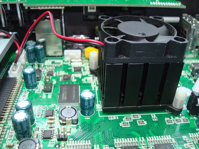

Ich habe nun einen Test mit Kühlung mittels Lüfter auf der Tank oben am Gehäuse (Laptoplüfter mit zwei Motoren) gemacht. 24 Stunden auf Sender mit CI+ kein Problem. Die Kiste blieb ziemlich kalt.
Nun habe ich einen Lüfter einer HD1-BSE auf den Kühler aufgesetzt und an die 12V der HDD gesteckt. Dazwischen noch ein Wiederstand, dass der nicht voll läuft und somit auch im Standby kaum hörbar ist.
Die Box läuft nun damit seit 2 Stunden.
beruhigt mich, dass ich nicht alleine mit dem Problem bin.
Danke für die weiteren Hinweise, ich werde die Lötstelen der Spulen dann auch noch nachlöten.

Ich habe nun auf den Kühler einen Lüfter der HD1-BSE aufgesetzt und die 12V für die HDD verwendet. Dazwischen ist noch so ein Zwischenstecker von PC-Lüftern mit Wiederstand, damit der nicht voll läuft und auch im Standby kaum hörbar ist.
Nun ist die Box mit Zusatzkühlung 24h durchgelaufen.
Ich hoffe die Kiste läuft jetzt wieder stabil, denn einschicken (hm-Sat) hat aus Erfahrung keinen Sinn.
Ton war bei mir keiner zu hören wenn die Box mit dem Bild wie oben eingefroren ist.
Es dürfte echt ein Temperaturproblem an der CPU sein.

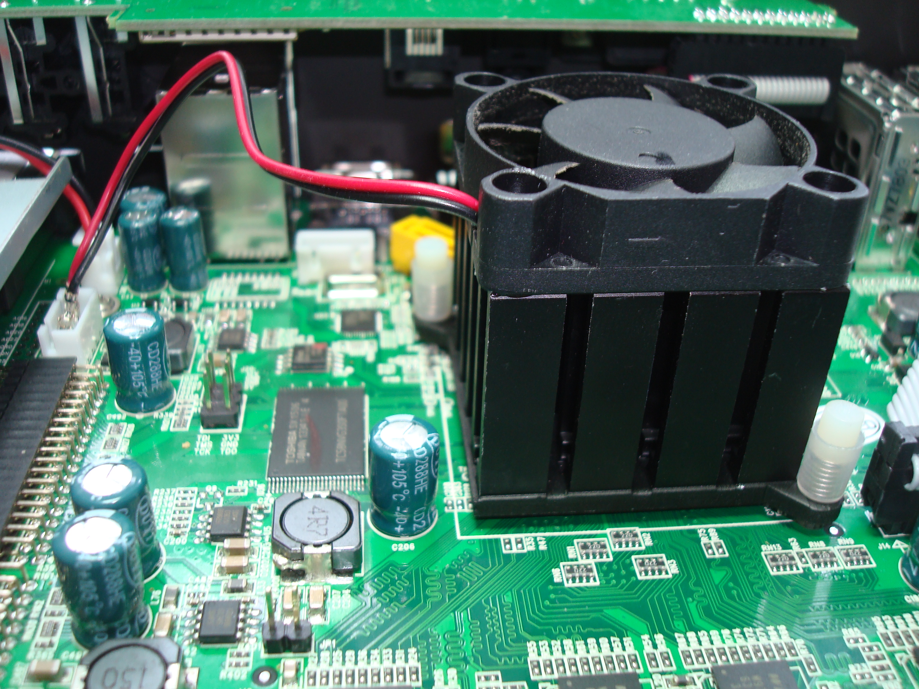

die mit dem Lüfter modifizierte Tank läuft nun seit einer Woche Dauerbetrieb ohne Probleme.
Bei uns war es am WE wieder sehr heiß, 35 Grad und mehr.
Da ist meine erste Tank aus 2013 im Audioschrank auch wieder mit dem Streifenbild eingefroren. Offenbar wurde es ihr zu heiß. Ich habe dann den Schranklüfter besser zur Tank ausgerichtet und nach einem Netzreset lief die Box dann auch wieder 4 Stunden ohne Probleme.
Ich bin jetzt fest davon überzeugt, dass es ein Temperaturproblem an der CPU ist und der Kühler offenbar grenzwertig ist.
Meist ist der Kühler nur mehr mit den Feder-Stiften fixieiert und lose, weil die Verklebung bereits gerissen ist.

Hast Du da mal ein Foto von dem Defekt?Meist ist der Kühler nur mehr mit den Feder-Stiften fixieiert und lose, weil die Verklebung bereits gerissen ist.
MfG
- stefanx
- Beiträge: 455
- Wohnort: Austria
- Box: Alle CST SAT
- Been thanked: 13 times
Re: Tank friert mit Streifen immer wieder ein
Ich weis jetzt nicht welcher Defekt da gemeint ist,
das Bild ist im Startbeitrag zu sehen und die Reste einer Silikonverklebung an einem Kühler und an einer CPU schauen doch auch immer gleich aus.
Das der Kühler lose ist merkt man wenn man den vorsichtig bewegt.
Kupferkühler habe ich mir diesen hier bestellt:
https://www.amazon.de/gp/product/B000PH ... 2ONN41SPL6
Hatte das Bild vom Kühler weiter oben übersehen.
Das mit dem Silikon verstehe ich jetzt nicht, meinst du die Leitpaste zwischen dem Kühler und der CPU?
Falls noch Reste vom alten Leitmittel vorhanden sind, muss das vorher alles restlos entfernt werden sonst bringt das alles nichts.
Der Kühler darf sich danach nur drehen lassen aber auf keinen Fall darf er kippeln.
Die beiden Planflächen von Kühler und CPU müssen sauber aufeinander liegen und nur durch eine hauch dünne schicht Leitpaste bedeckt sein, die Leitpaste soll nur eventuelle Unebenheiten zwischen den Planflächen ausgleichen und wirkt zu dick aufgetragen isolierend.
MfG
MfG
