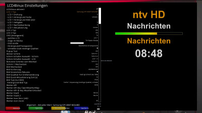

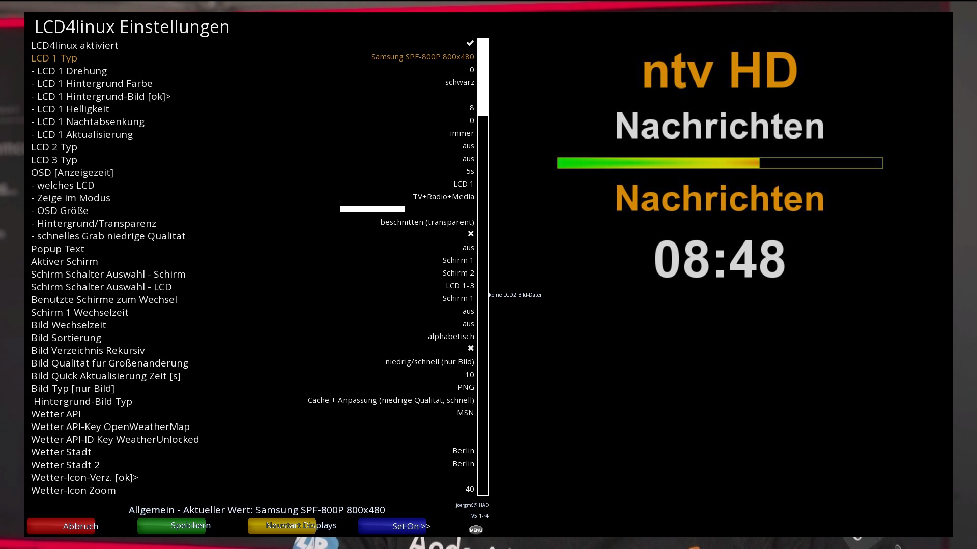

unter e2 wird ihm das angezeigt ..

gleicher gedanke .. deshalb das bild
er muss so wie ich das sehe nur den display modus vom spf-800p umstellen.
dann müsste es passen.

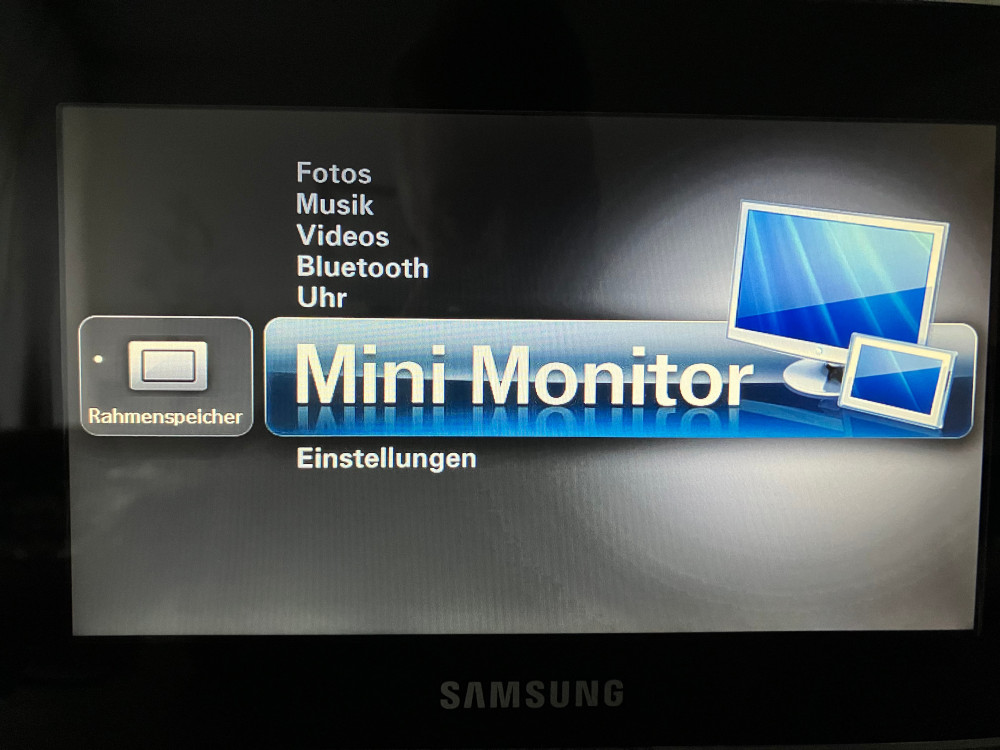

Beiträge: 572
Has thanked: 45 times
Re: Samsung SPF 800 P
jokel hat geschrieben: Sa 2. Aug 2025, 10:19und da kannst du verschiedene sachen einstellen u.a. auch die betriebsart.
ja klar ! und da steht es auf Mini Monitor und das ist schon richtig so da es ja auch mit enigma so läuft was sollte ich da umstellen ?
