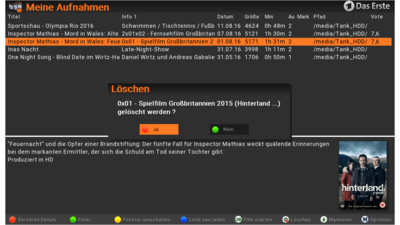

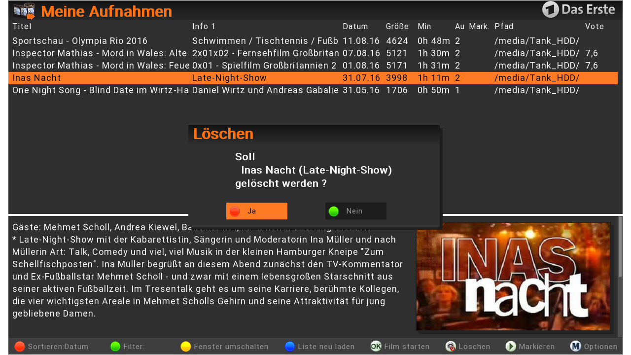

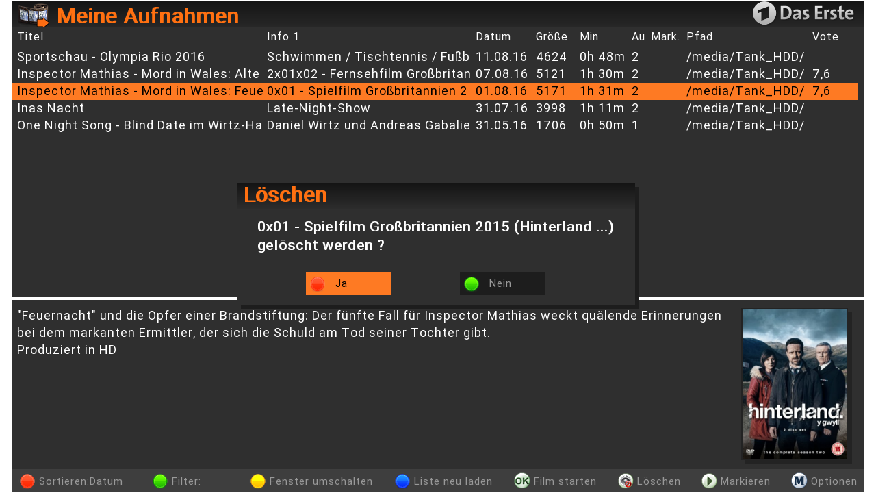

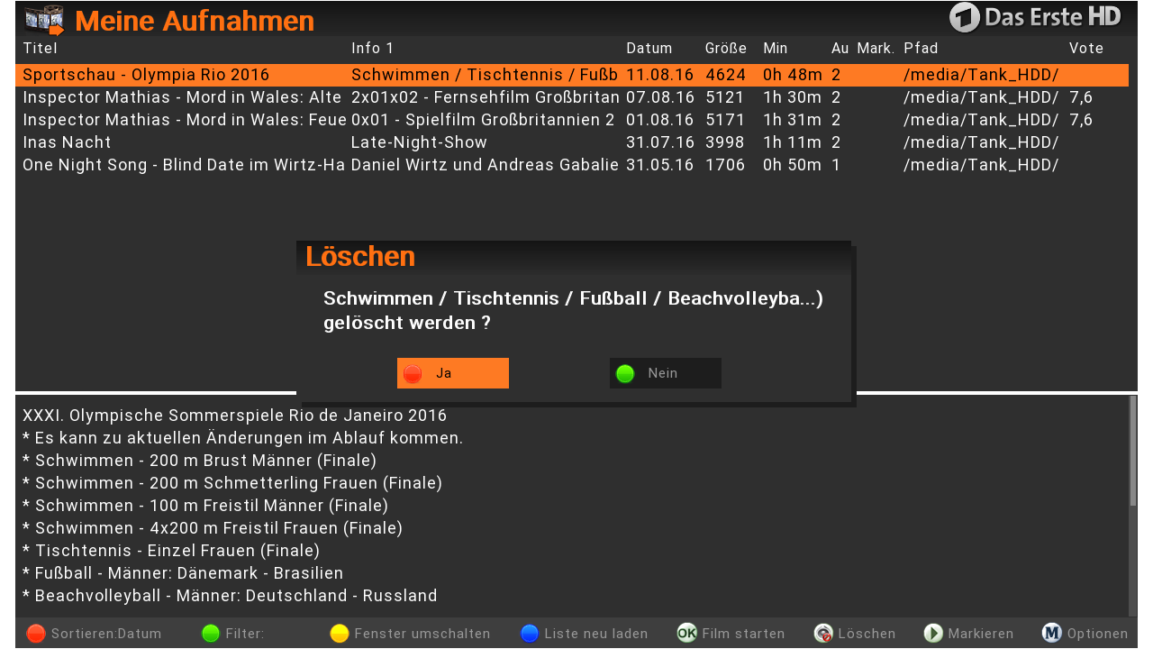

will man im moviebrowser eine datei löschen, bei der der info1-text sehr lang ist, ist die ausgabe der abfrage "löschen? ja/nein" nicht schön (es wird nur der inhalt von info1 angezeigt). bei kurzer info1 wird das besser angezeigt (titel + Info1)
siehe screenies:
siehe screenies:

Herrje, kannst du nicht einfach nur Filme löschen, bei denen ein kurzer Titel drin steht? Das ist doch nun wirklich nicht zuviel verlangt. 8-)

Re: NI-Image 3.1 Betatest (Apollo)
ok, die "langen" werde ich ab jetzt per ftp-zugang oder über den tuxbox-commander löschen.

hmm
nimm doch einfach nur Filme mit kurzen Titeln auf.
kommst auch nicht in Verlegenheit .
sind ja nicht die titel, sondern die infos ausm epg. da muss ich ja immer erst in der kanalliste/epg-vorschau nachsehen.
nö, das will ich nicht. dann lieber per ftp oder tuxbox-commander.
