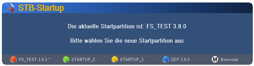

Hast du daran gedacht, daß das Image im mode12 gestartet werden muß ? Evt. müßtest du mal per ftp auf die Box zugreifen und die zu bootende Partition samt mode im /boot Verzeichnis manuell festlegen.
Das NI-Image bietet zum Beispiel keine Möglichkeit, ein anderes Image im Mode12 zu booten, das geht bei mir nur mit OpenATV und OpenHDF

im stb-startup.lua mal die Menu-Taste drücken, dann kannst du Boxmode 12 auswählen, das sollte eigentlich schon seit langem funktionieren...Das NI-Image bietet zum Beispiel keine Möglichkeit, ein anderes Image im Mode12 zu booten, das geht bei mir nur mit OpenATV und OpenHDF

Upps, das wußte ich nicht, ich habe da immer nur vier Einträge gesehen und dort stand nix von mode1 und mode12. Aber jetzt wo du es sagst, wird mit der Menü-Taste der Umschalter für mode12 sichtbar. Ich habe das NI-Image allerdings noch icht sehr lange, und auf CST-Hardware gibt es ja kein Multiboot und mode

Kann man, daher der commit https://github.com/neutrino-images/ni-n ... 920441e0aaDon de Deckelwech hat geschrieben: ↑Do 11. Mär 2021, 21:11 Hi,
hehe, kein Problem, der Boxmode 12 war bisher ja auch (unter Neutrino) irrelevant (und frass nur Ram).
Aber vllt sollte man das jetzt iwie im Plugin kenntlich machen...
Schaut dann so aus So schaut es dann im tuxbox startup aus https://github.com/Duckbox-Developers/n ... efeedadabb
