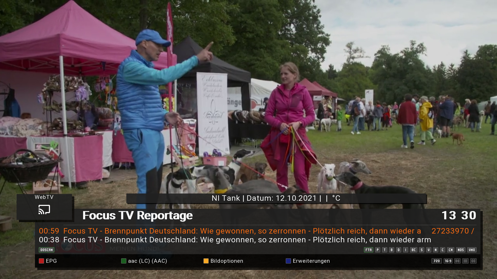

Auf der Tank geht nun bei Pluto EPG
Die Zeiten sind aber noch falsch
Ich zeige das gleich, muß mal den Müll löschen und nur pluto.xml drin lassen.
Denn die Box lässt sich sonst nur in Zeitlupe bedienen

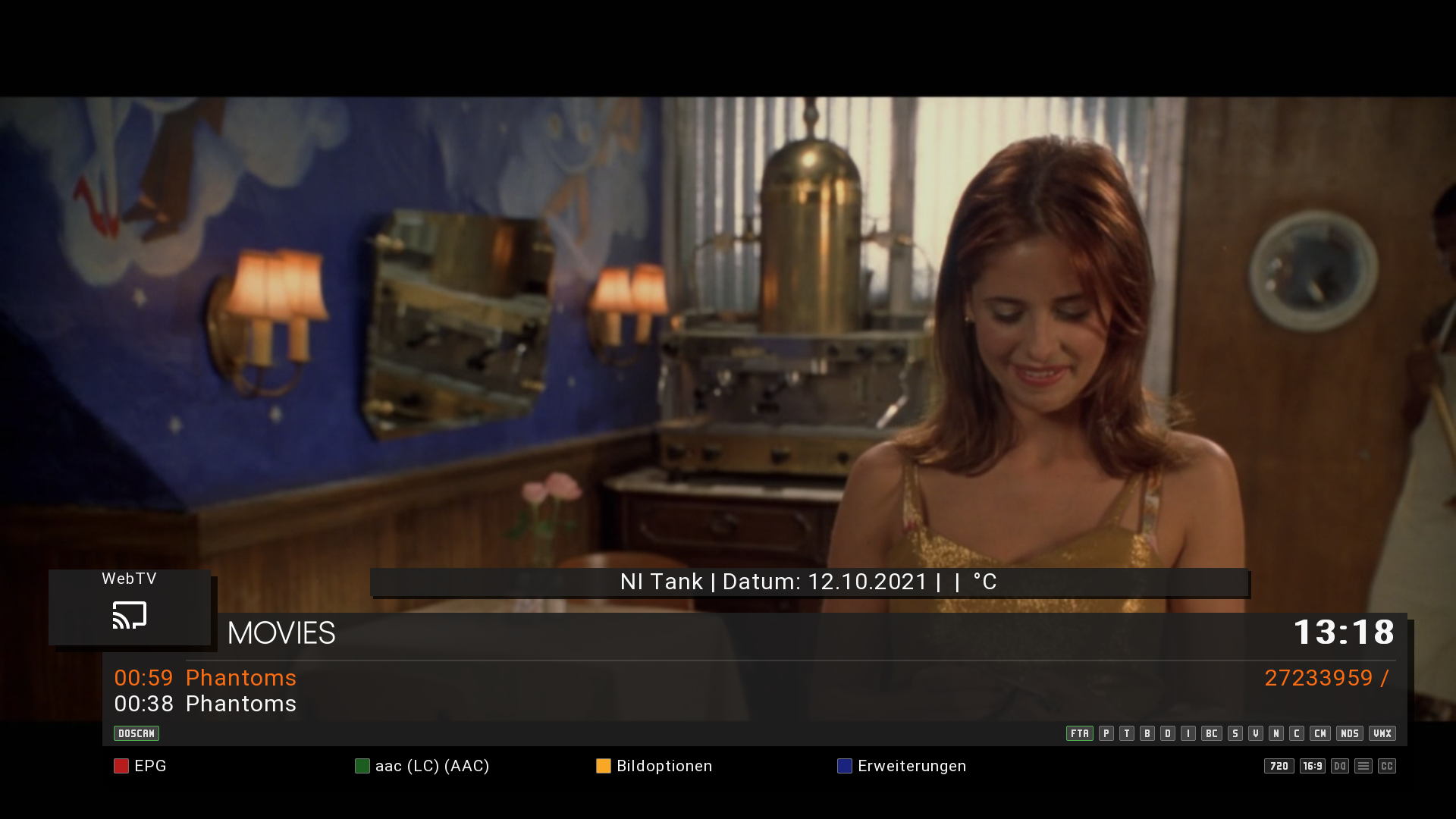

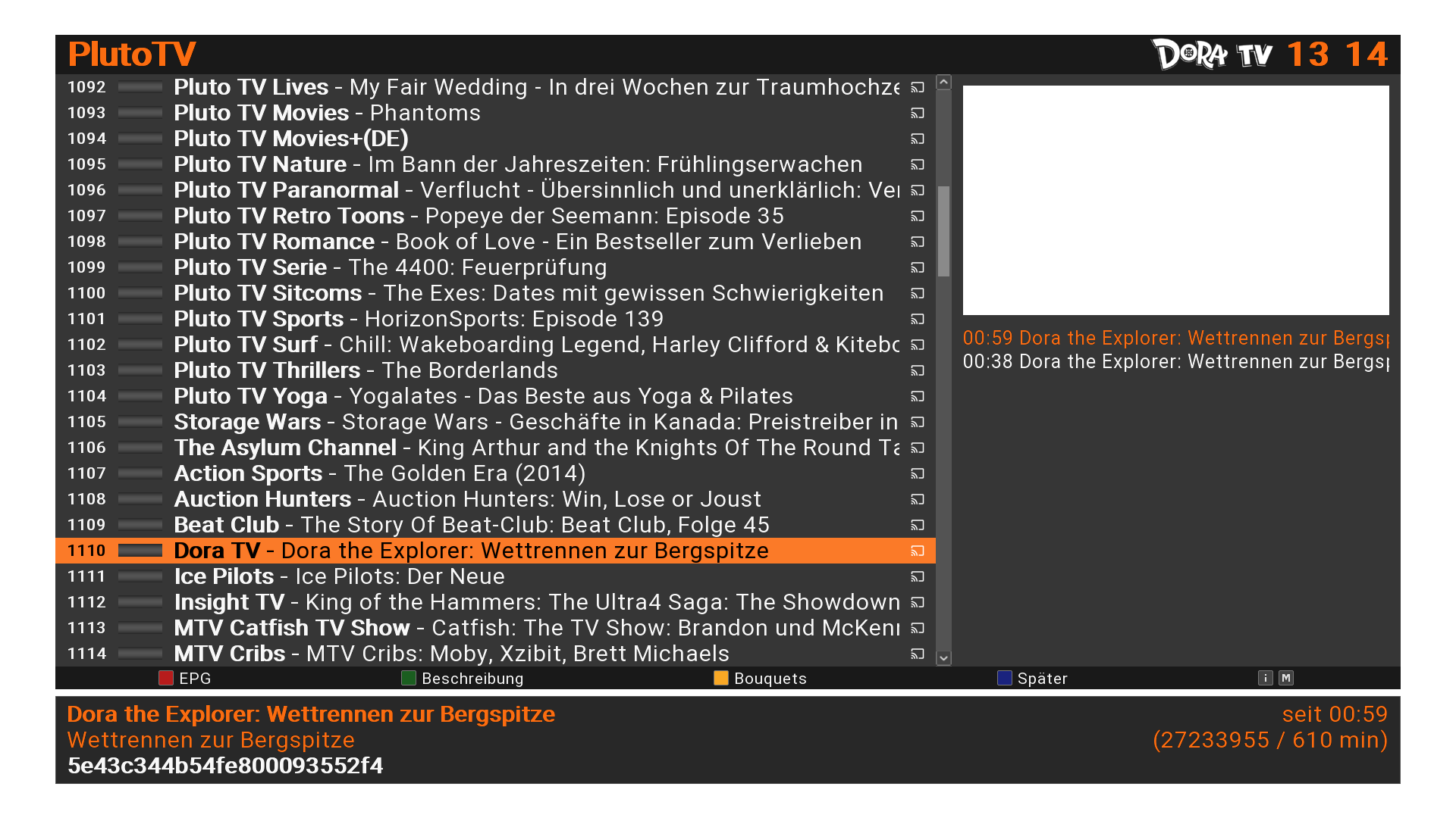

Beiträge: 1085
Has thanked: 29 times
Been thanked: 21 times
Re: Pluto TV
die Zeiten 00:59 und 00:38 sind bei allen Plutosendern gleich
Bin nicht sicher ob der EPG passt
Der EPG passt nicht zur Sendung, Focus TV müsste laut EPG was von reich und arm laufen, läuft aber was mit Hunden
Beiträge: 499
Has thanked: 11 times
Been thanked: 36 times
Re: Pluto TV
Auf Movies sollte "Einfach unwiderstehlich" laufen, und deine Anzeige wäre Phantoms eigentlich ab 22:34

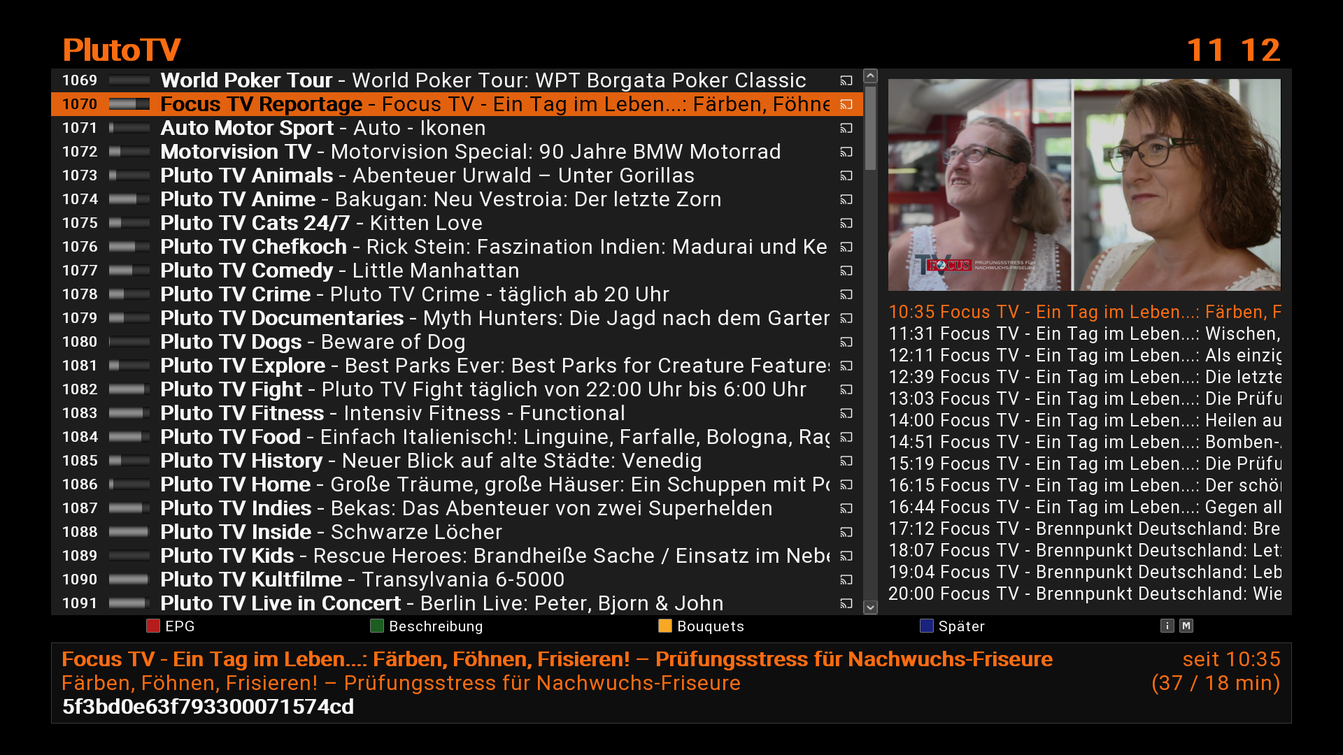

Beiträge: 1085
Re: Pluto TV
Im Patch das Jahr 1900 wie kommt man da drauf ?
+ starttime.tm_year -= 1900;
Beiträge: 499
Re: Pluto TV
Das tm struct beginnt ab 1900 zu zählen, d.h. 2021 wäre im struct dann 121...

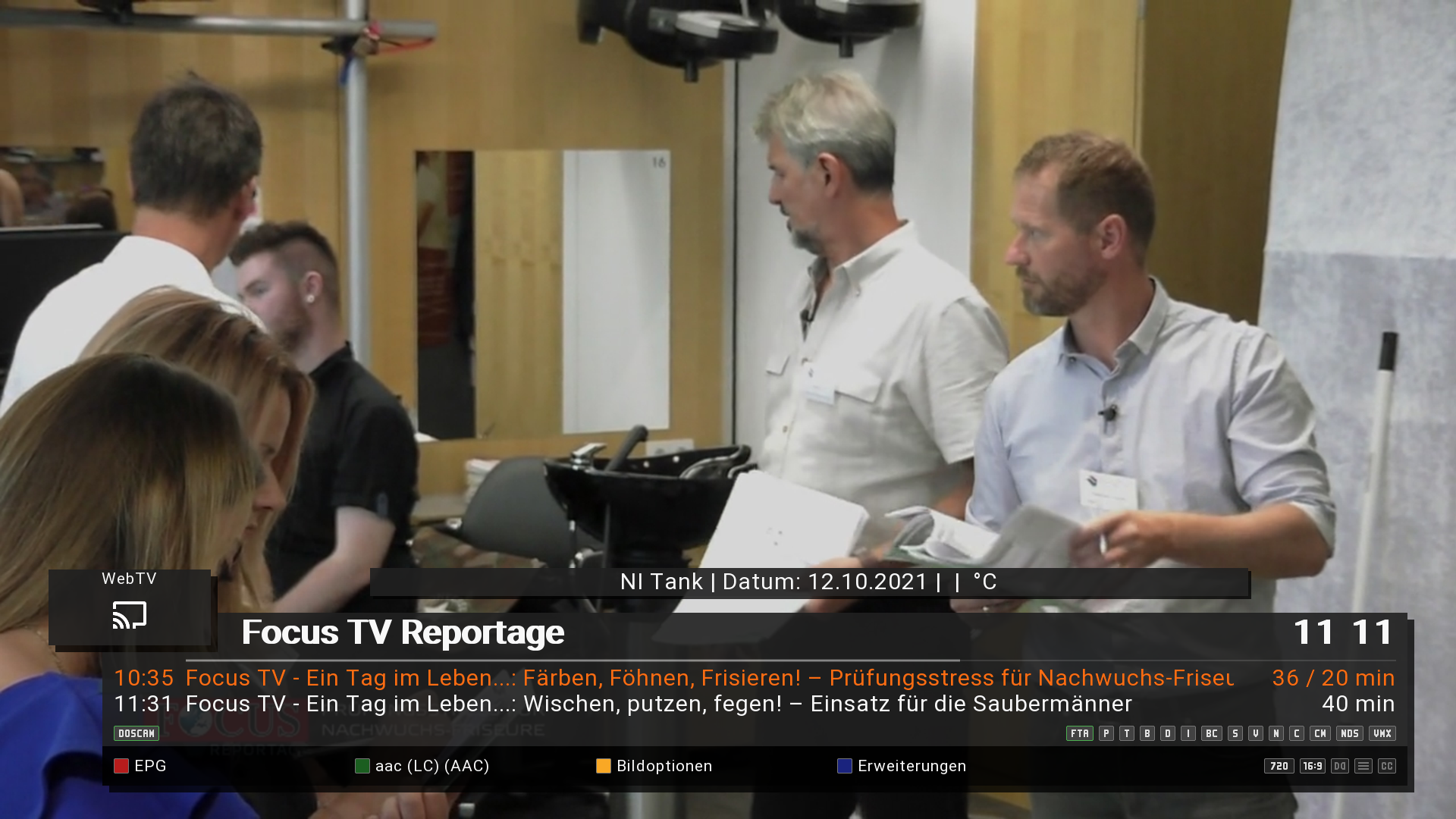

EPG scheint zu stimmen, die Zeit ist aber noch falsch
Uhrzeit 11:11 ??? Das ist jetzt auch bei Sat und Kabelsender falsch :)
