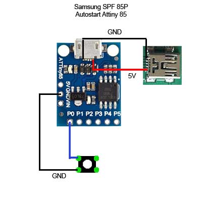

annie hat geschrieben: ↑Fr 14. Jan 2022, 08:29 Die Samsung Displays lassen sich nur manuell ausschalten.
Wenn USB Spannung abgeschaltet wird, dann bleibt das Samsung Display an....
Es gab da aber auch eine Möglichkeit etwas einzubauen/löten, dann ging das auch aus der Ferne.
War mir damals aber zu teuer, frag joogle mal
Ich habe eine günstige Lösung mit einem Attiny85 gebastelt. Einfach Strom vom USB-Port klauen und an den ON/OFF Taster anlöten...
Ich muss dazu sagen das ich das an einem Octagon SF8008 angeschlossen habe. Damit funzt dass..
Hier der der Code:

supi. ist denn da IM spf genug platz für die platiene? und wie geht der auf, um an den taster zu kommen?
alernativ ginge doch sicher auch der hier, oder:
hier entlang
da kann man ja den usb-port vom spf extern nutzen

Im VU Board findest du wie man die Dinger öffnet.
Mein 107er fand ich schon krass, Zeit und keine Angst ist ein guter Begleiter.
Dort gibts auch Programme für den attiny13 , ohne Platine passt das immer.
Zur Not in SMD. Programmieren kann man den ja auch so, zur Not mit Bitbang.
Auch die möglichkeit die Zeit selbst durch drücken von 2 Tasten zu verändern, im eingebauten Zustand.
In den Dateien selbst sind keine Quellenangaben, will das so hier nicht unbedingt einstellen.
Müsste ich dann zusammensuchen wenn da Bedarf besteht.
